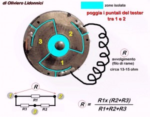

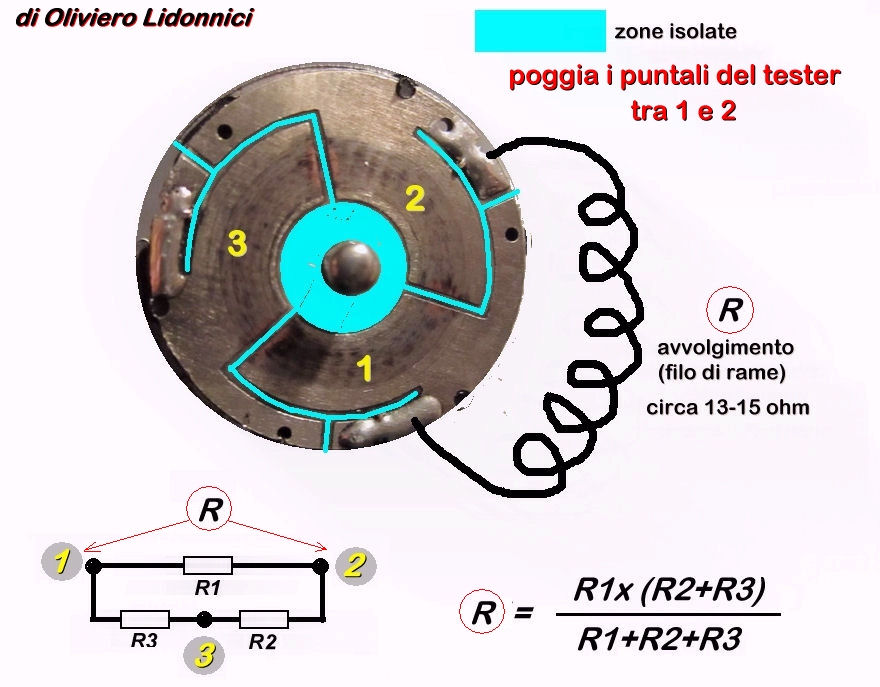

Hai dimenticato che ai tre poli del collettore sono saldati i tre avvolgimenti dell'indotto
Questi avvolgimenti hanno un basso valore di impedenza (resistenza) che puoi leggere solo con un tester in scala 1
Ho misurato la resistenza di un motore G e tra i settori 1-2, 2-3, 3-1, ho letto valori (approssimativi) di 12-15 ohm.
Devi tener conto che il tester legge la sommatoria della resistenza dell'avvolgimento 1-2 a cui si "sottrae" la resistenza di 2-3 + 3-1
Non è detto bene....vedi la formula sulla tavola (legge di ohm......se me la ricordo bene... (x) ) Quindi se ci fosse uno dei tre avvolgimenti spezzato leggeresti un valore maggiore.
Tricx ti ha risposto correttamente; devi usare un tester con almeno letture di 1 ohm altrimenti vedi una continuità che non c'è.

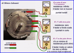

Messaggioda Oliviero Lidonnici » 5 nov 2012, 16:31
Se non ti è chiara la risposta precedente guarda questo esempio su come mettere i puntali del tester:
