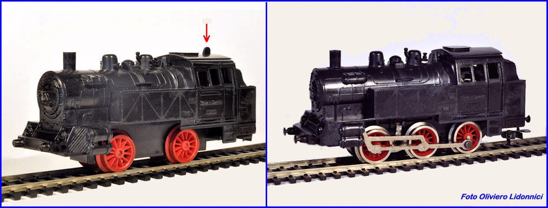

Sappiamo come Lima con una vite in più e due pennellate spesso ti rifilava lo stesso carro tedesco come italiano, americano o......marziano..... :lol:
Presento un esempio
Notate qualche somiglianza.....?

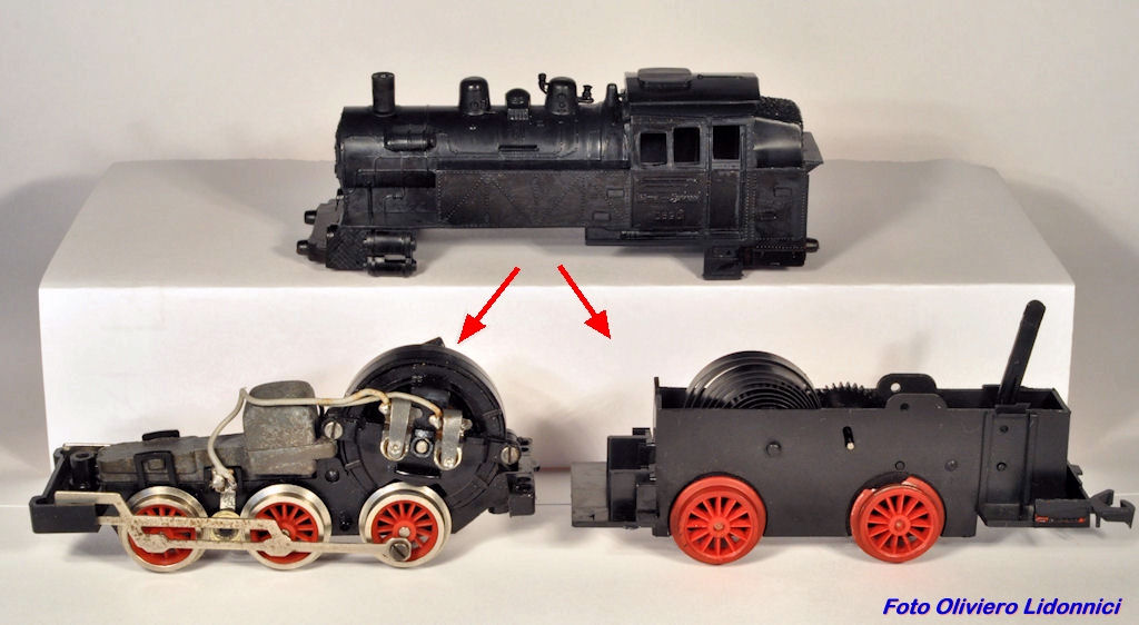

A destra la locomotiva "tedesca" (liberamente ispirata alla br80) con motore elettrico [ mod.1601/cat.1963], a sinistra una loco-giocattolo con carica a molla venduta nelle confezioni Lima Crik: le carrozzerie sono identiche; uniche varianti: respingenti per l'elettrica e fessura sul tetto (e su un fianco) su quella a molla (nota: la freccia rossa indica la levetta di sblocco della molla che attraversa il tetto della cabina. - Nota due: l'apertura sul fianco [che non si vede] serve per la chiave di carica).
I due diversi telai: a tre assi con motore elettrico e due assi con motore a molla adatti ad ospitare la stessa carrozzeria.

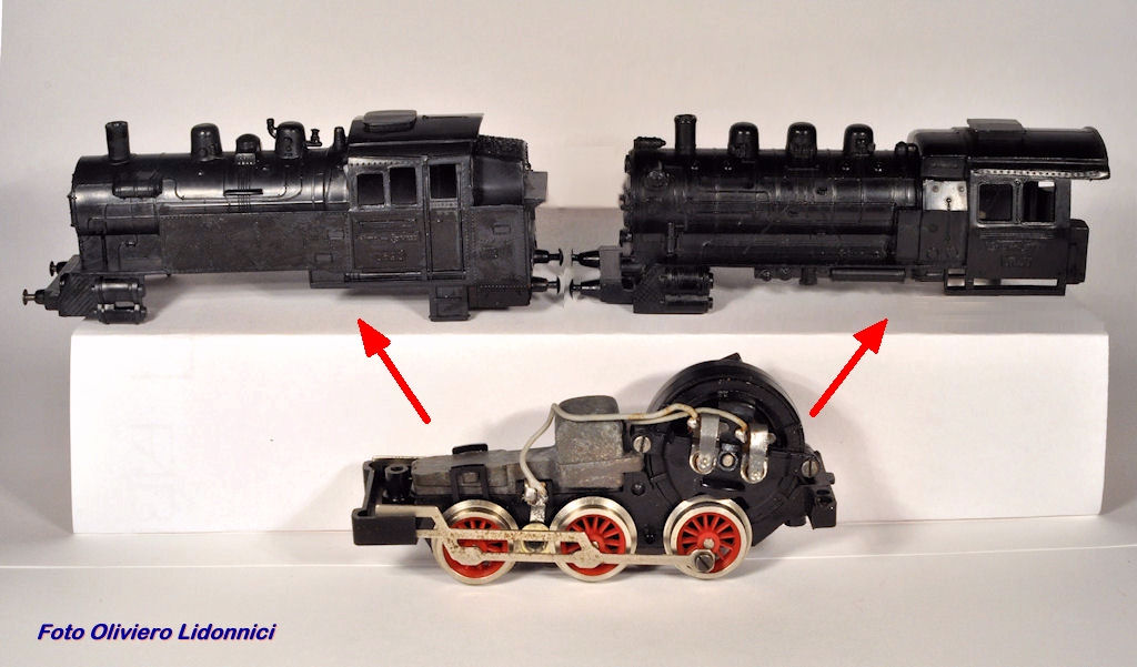

Nel secondo esempio vediamo che lo stesso telaio a tre assi con motore elettrico può montare indifferentemente la carrozzeria della locotender oppure una locomotiva predisposta per agganciare un tender (mod.2001/1964).
Due carrozzerie per lo stesso telaio

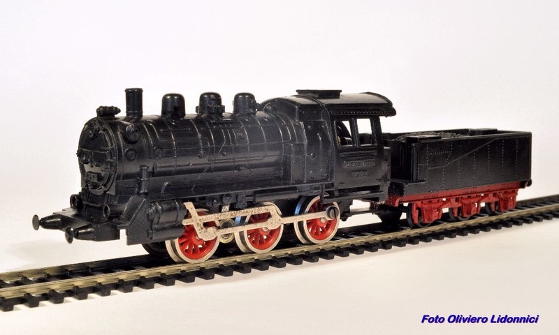

Quindi con 2 carrozzerie e due telai si vendevano tre diverse locomotive e variando il tender: quattro. Yellow_Flash_Colorz_PDT_02
La loco col tender (italiano!) a tre assi (confezioni mat. 2700 e 2700ME)
