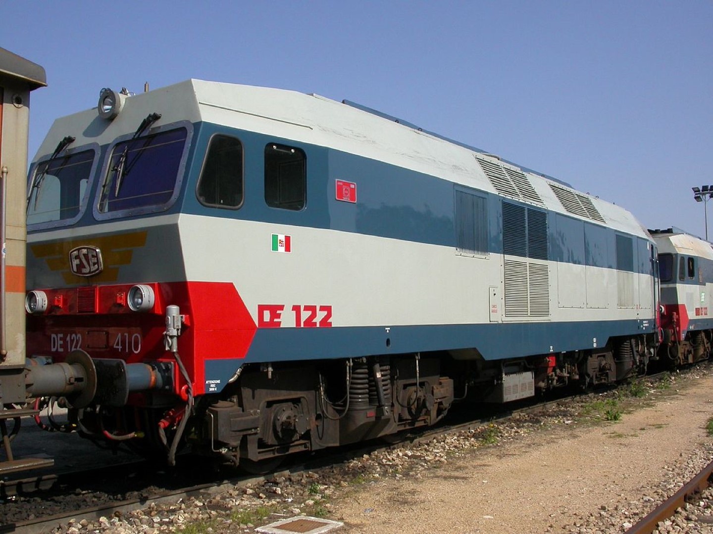

La prima è di creare qualcosa che assomigli alla locomotiva DE122
Partendo dalla cassa di un "Tigre" oppure dalle semicasse di una E626... ma il lavoro non è semplice e il materiale su cui lavorare è sempre molto costoso quindi ho accantonato il progetto...

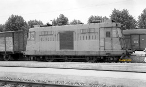

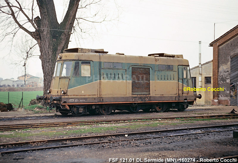

Altra idea che mi stuzzica sarebbe provare ad imbastire un'altro pezzo unico... sempre di FSF... il 121.01
qui partendo da una E424 si potrebbe fare un buon lavoro per la cassa ma... diventa abbastanza complessa la meccanica... il locomotore vero aveva due assi motrici abbastanza distanti che venivano mossi da due bielle fatte girare centralmente da un terzo asse senza le ruote... e poi agli estremi erano stati aggiunti (in un secondo momento) altri due assi portanti... insomma in totale ci sono 4 assi più quello centrale "motore"... e dei 4 assi principali due sono motrici e hanno ruote più grandi e gli altri due sono folli (solo portanti) con ruote piu piccole... ma tutti montati rigidamente sul telaio, non ci sono carrelli... insomma un casino! (x)
Che io sappia non esiste nulla del genere nella produzione Lima... io ho spulciato un po' tutti i cataloghi ma non ho mai visto nulla che ci possa nemmeno assomigliare... quindi o ci si accontenta di una vaga approssimazione (solo due assi con bielle? due carrelli senza le bielle?) oppure sarebbe da fare ex novo anche il telaio e tutti gli assi..
Diciamo che questo lavoro è quello che al momento mi ispirerebbe di più ma è anche bello complicato...

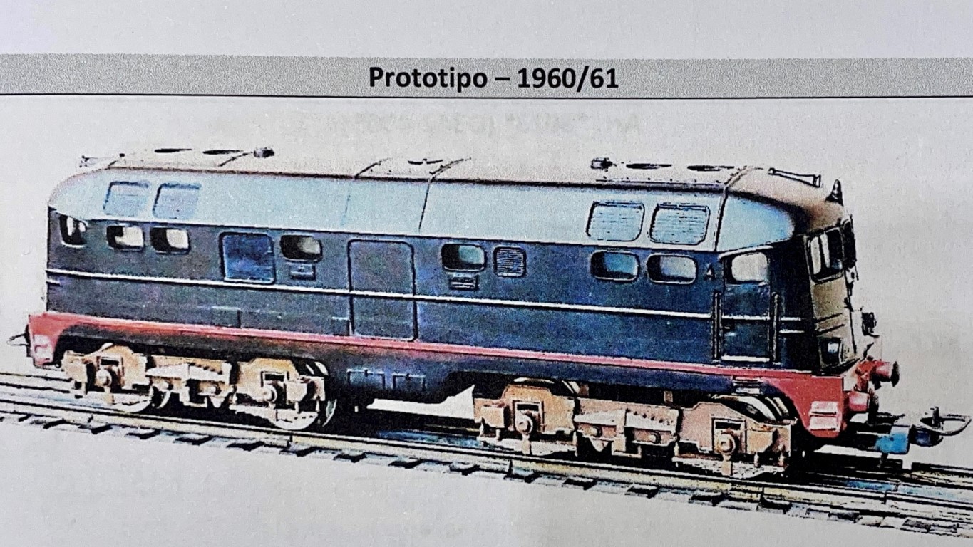

In questi mesi di "tranquillità modellistica" mi è venuto in mente un'altro progettino da fare... questa volta non sarebbe una vera "invenzione" su base Lima ma piuttosto creare un modello che è pressochè introvabile... una specie di "santo graal"... applause1
Da tempo sto monitorando ebay per cercare di acquistare una ennesima D342 ma questa volta deve essere anni 60, quelle con panconi grandi e motore verticale ma deve essere un modello anche malconcio... da spendere relativamente poco... per poi trasformarla in questa:
Che era il primissimo prototipo di D342 che ha costruito Lima... nera non da vernice ma direttamente dal colore della plastica grezza... [wub.gif]
vedremo se salterà fuori qualche donatrice sacrificabile... [09.gif]

Messaggioda Michelemassa » 11 ott 2023, 18:04
Ciaoo Worbax
Vedo con piacere che anche tu leggi i libri di Andrea Ferrari!
Comunque bella idea, vedrai che salta fuori prima o poi una macchina cavia con motore verticale.
Se la trovi credo che dovrai riverniciala tu di nero, io ne ho una e ho controllato grattando all'interno della cassa, la plastica con cui è fatta è marrone pigmentata nella massa .
Ah complimenti anche per la draisina e la nuova D 342 appena acquistati, tra l'altro la loco ha il logo Ansaldo tampografato anziché riportato, cosa non molto comune!
Saluti diesel
Re: [Not Official] Tutti i Progetti "Hand Made" su base Lima
Messaggioda Worbax » 11 ott 2023, 18:22
Michelemassa ha scritto:Ciaoo Worbax
Ciao Michele!
Si si ho letto sul suo libro di questa D342 "prototipo" e mi è subito venuta l'idea di farne una!
Michelemassa ha scritto:Comunque bella idea, vedrai che salta fuori prima o poi una macchina cavia con motore verticale.
Grazie per la conferma.... eh immaginavo che le D342 "di serie" fossero di plastica marrone... comunque poco male, va bene anche verniciata di un nero opaco... tanto sarebbe comunque un "fake"...
Il problema di quelle che si trovano a prezzi modici (bassi direi mai... nenanche i rottami) è che di solito hanno i fischi rotti... che è un peccato... ma non voglio nemmeno prendere una bella D342 messa bene di cassa per farci questo progetto un po inutile... sarbbe un peccato...
Quindi penso che se anche ne trovo una con i fischi rotti prima della verniciatura in nero o provo a ricostruirli in qualche modo oppure li elimino completamente "a zero" e facciamo finta che negli stampi dei prototipi i fischi non c'erano ancora... applause1

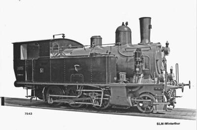

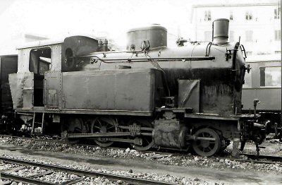

mi è venuta una nuova (malsana) idea per una replica di un rotabile realmente esistito che Lima non ha mai prodotto ma che usando tutto materiale "originale" si potrebbe fare...
Dalle mie "indagini" sulla praticamente sconosciuta linea Modena-Ferrara smantellata nel primo dopoguerra e di cui restano pochissime tracce... credo di aver capito che la Società Veneta avesse usato su questa line delle Locotender SLM EC 3/4 che in origine avevano rodiggio 0-3-0 ma che poi successivamente furono modificate con un bissel (ad un asse) anteriore... purtroppo non ho trovato foto delle reali locomotive di questa linea ma teroricamente dovevano essere simili a queste:
Quindi mi è venuta l'idea di prendere una bellissima Locotender Lima "690" da ben 10 euro...
Foto di repertorio... la "mia" deve ancora arrivare...
A cui proverò ad aggiungere un bissel li davanti dove sembra esserci proprio un "vuoto" che sembra fatto apposta... [lupe.gif]
Dopo ci dovrebbe vagamente assomigliare a quelle SLM EC 3/4.... [fischse7.gif]

Messaggioda Marco Fornaciari » 27 nov 2023, 15:27
A dire "vagamente" sei ottimista alla ennesima potenza.
Le foto di quelle macchine potrebbero trovarsi sui libri dedicati alla Società Veneta: alle mie spalle ma sommersi.
