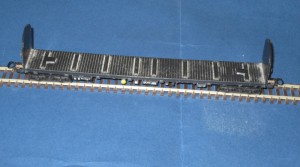

Eccole!
Allora, il Rils è tornato sulle rotaie:
Il Rils Lima con i carrelli "nuovi" ma ancora bisognoso di pulizia

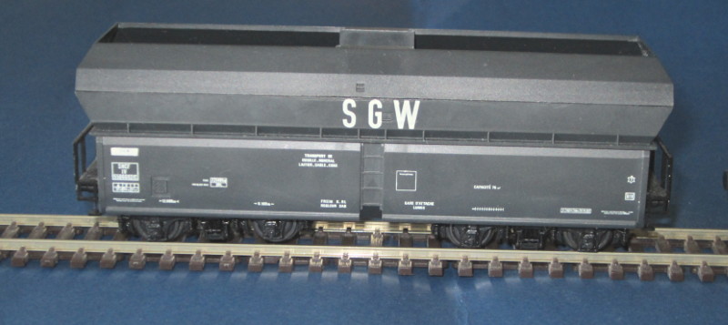

Il carro SGW ci è riuscito... con i carrelli di una Corbellini.
Il FAD della SGW (francese) con carrelli di una Corbellini (italiana)!
Al Rils ricostruirò la telonatura con i soliti fazzolettini imbevuti di vinilica, ma quando potrò comprare un tubo per cavi elettrici che mi eviti la convergenza delle pareti di testa.

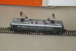

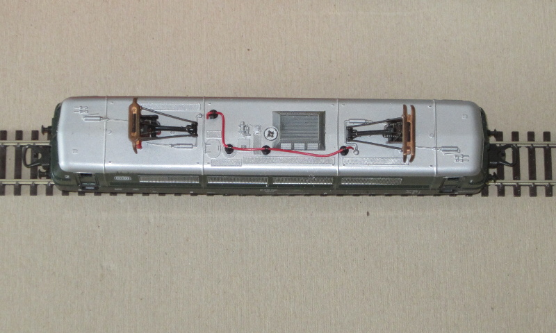

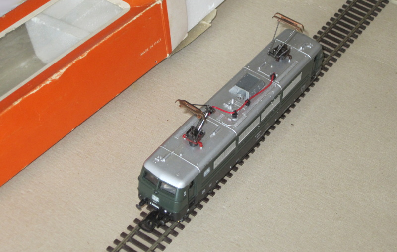

La E310 eccola.
Vista superiore laterale
Vista frontale superiore

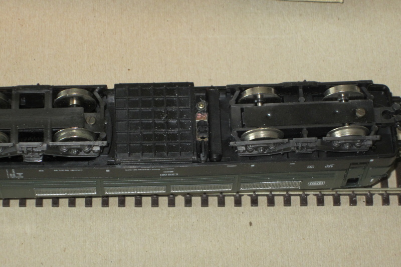

Sotto si vede il deviatore a slitta nascosto per far funizonare i pantografi
Vista da sopra. I due pantografi hanno gli striscianti diversi come sulla vera (bifrequenza DB/SNCF)
Si può osservare che Lima aveva preso ad esempio una locomotiva con 4 pantografi: sul tetto sono stampati quattro attuatori. Forse avevano in mente la E410, che era fatta così: Lima aveva prodotto anche la "cugina" a quattro alimentazioni? Che peraltro aveva fatto delle corse prova anche in Italia, forse qualcuno di Lima può averla vista...
La E.310 ne ha sempre avuti due, Anche come l'amico li ha montati, la disposizione è esatta ma la posizione no: quello a corna singole (francese) andrebbe sulla cabina 1, non sulla 2.
Come avevo già detto, nel rendere i pantografi funzionanti, l'amico aveva usato un deviatore a slitta piuttosto di quello originale, forse sapeva che era più semplice forare il telaio che il tetto!
Ora è tornata a casa mia. Si noti che la scatola è ancora quella originale, nelle foto la si vede di scorcio.

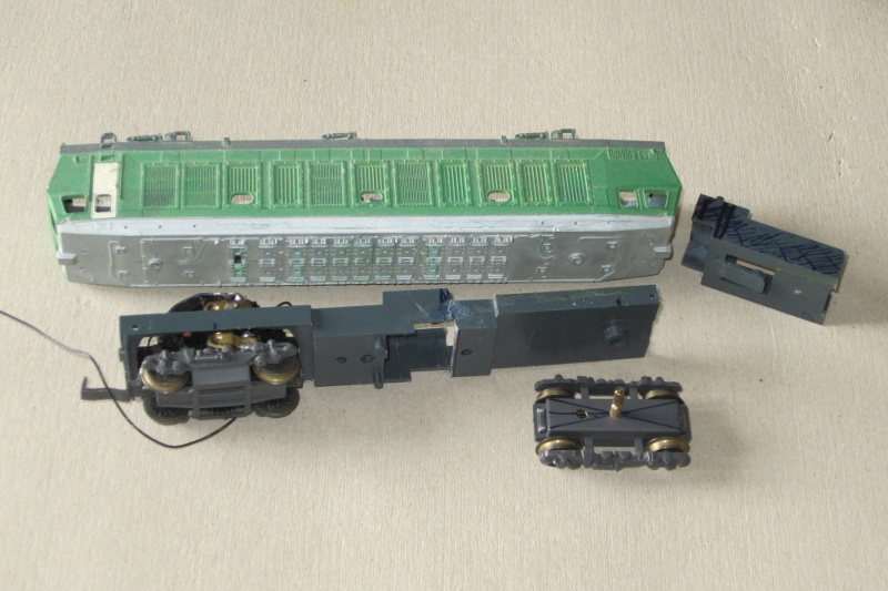

Il lavoro per ricavare una loco freelance dalla meccanica di un TGV Lima e dalla cassa di un Tigre penso Rivarossi è iniziata.
Il telaio è stato nel frattempo accorciato in modo da far coincidere i due carrelli con le posizioni dei carrelli estremi del Tigre.
I pezzi in lavorazione dopo la prima modifica al telaio
La cosa per me più problematica sarà montare una sede NEM sul carrello folle. Un amico mi aveva suggerito di usare la timoneria di una Corbellini Hachette (ne ho cannibalizzate più di una) visto che devo ricostruire la parte del telaio a sbalzo oltre il carrello folle. Dal lato motore basta montarlo sul gambo del gancio.
