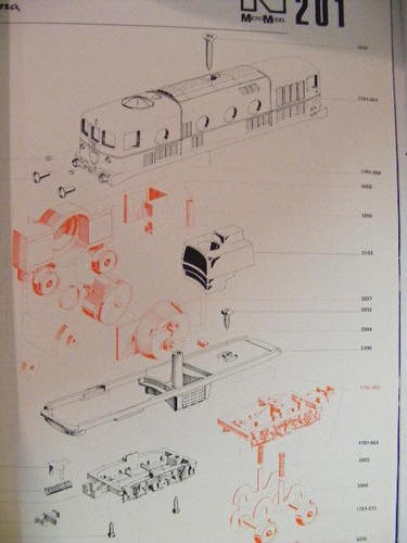

e per la scala N

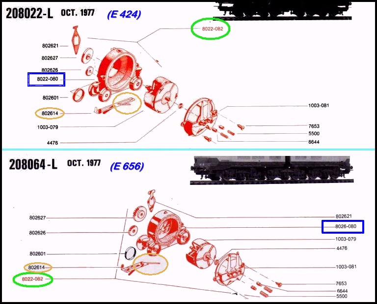

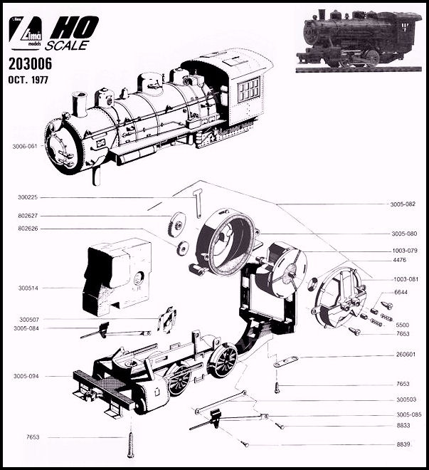

Sto consultando quelle schede ed ho trovato un "vero" motore Lima :lol:
Mi spiego cosa voglio dire: lo definisco (ma non preoccuparti che non lo chiamerò così sull'articolo!) "vero" motore, perche tutti gli altri dovrebbero essere citati come: carrello-motore o telaio-motore, visto che i telaietti dei carrelli e/o l'intero telaio di molte loco, sono parte integrante del motore stesso.
Ho notato che invece quasi tutte le locomotive (1977) usano lo stesso (o quasi) motore, indipendente dal telaio ed intercambiabile tra locomotive diverse: un motore che gira anche se staccato dal modello Yellow_Flash_Colorz_PDT_02
Ma sei riuscito a contare quante sono le diverse versioni del motore (carrello/telaio) Lima?
Possiamo ipotizzare un numero o almeno un tot. che dia l'idea del volume di versioni prodotte; dire: "...sono una dozzina"...sono una trentina"...oppure?
Osservando le schede (se non sono errori di stampa) sembra che il numero dei motori sia anche superiore al numero dei codici a loro assegnati:
Confronto tra due schede parziali (solo i motori)
Nell'ovale verde: i motori sono gli stessi 8022-082
Nel rettangolo blu: le casse sono diverse: 8022-080 e 8026-080
Nell'ovale arancio: le lamelle prendicorrenti sono diverse (una o due viti di fissaggio) ma stesso codice: 8026-14
Allora ci sono pure motori diversi con lo stesso codice? Oppure sono errori di stampa?

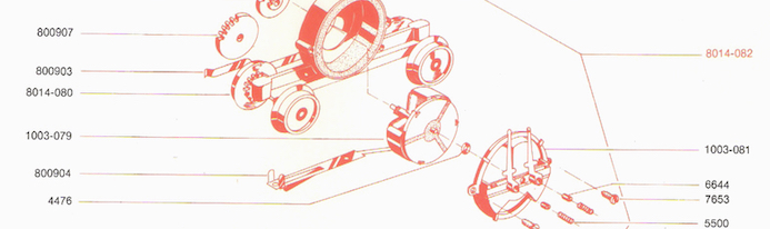

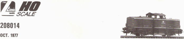

Innanzitutto un contributo relativo ai motori G degli impianti economici(Start Set):
nel catalogo confezioni ed tedesca del 1980-81 ne troviamo ancora il con loco simil V100(art20 8014)
la macchina in questione la troviamo nel catalogo ricambi 1977 ( e non presente nei cataloghi HO del 1977 78 e successivi..quindi start set..)
con rotore 1003/79, cioè quello di tutte le altre loco
penso quindi(almeno questo) avvolto per i 12v....
