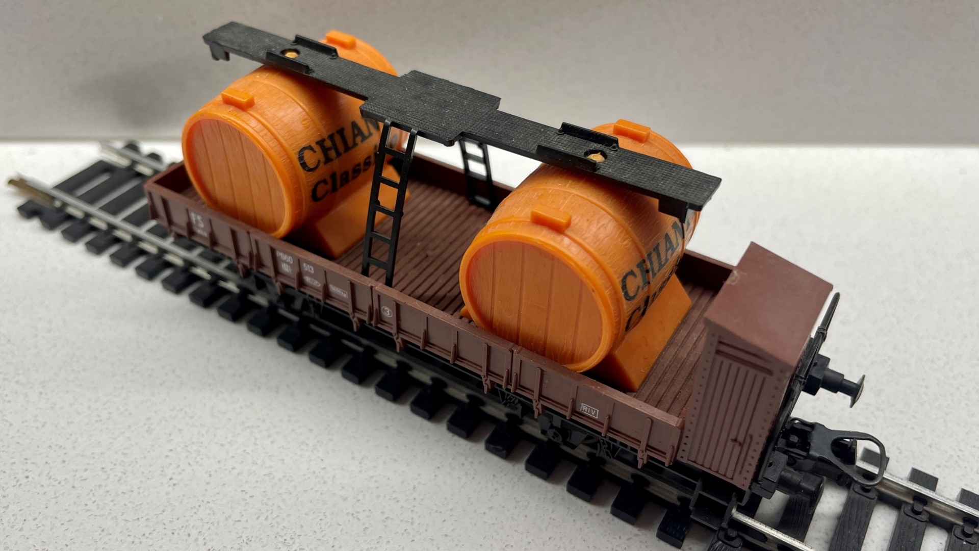

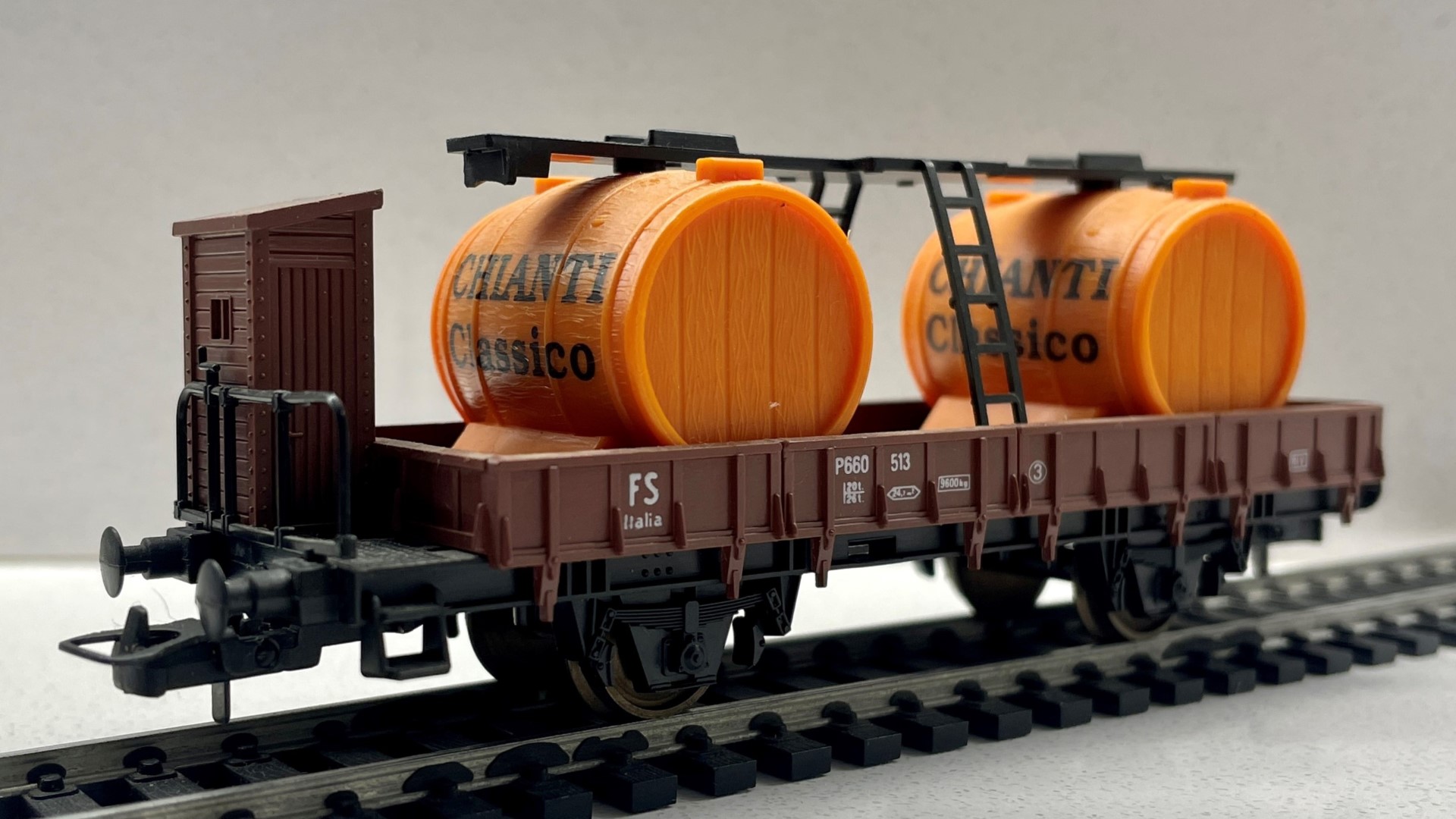

Però metto le foto due foto anche qui per documentare l'ampliamento della collezione degli "avvinazzati"...
Questo carro era presente (da moltissimo tempo tra l'altro) in una inserzione su ebay "nascosto e confuso" all'interno di un grande lotto di carri ed accessori di diverse marche... ma pensavo che la rotazione delle botti fosse una sorta di "personalizzazione" fatta dal proprietario... poi però dopo aver visto la discussione del carro di Berto ho capito che invece era proprio così originale!!!!
Allora ho chiesto al venditore se poteva cedermelo fuori dal lotto in cui si trovava perchè proprio di tutto il resto non mi interessava nulla... ed ha acconsentito... e dunque eccolo qui!
:yahoo:
Adesso dovrebbe mancare solo quello Chianti con scritte rosse... sempre che esista... [lupe.gif]

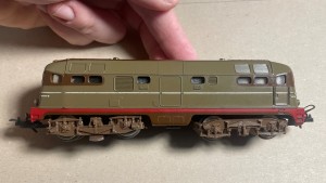

Questa è la D342 che a suo dire "funziona ma un po male"... vede qualcosa che non va?
(46)
E ci credo che funzionava un po' male!!!!!
Ovviamente ho sistemato subito il carrello... controllata generale e poi messa sui binari fila che è una meraviglia! [wub.gif]

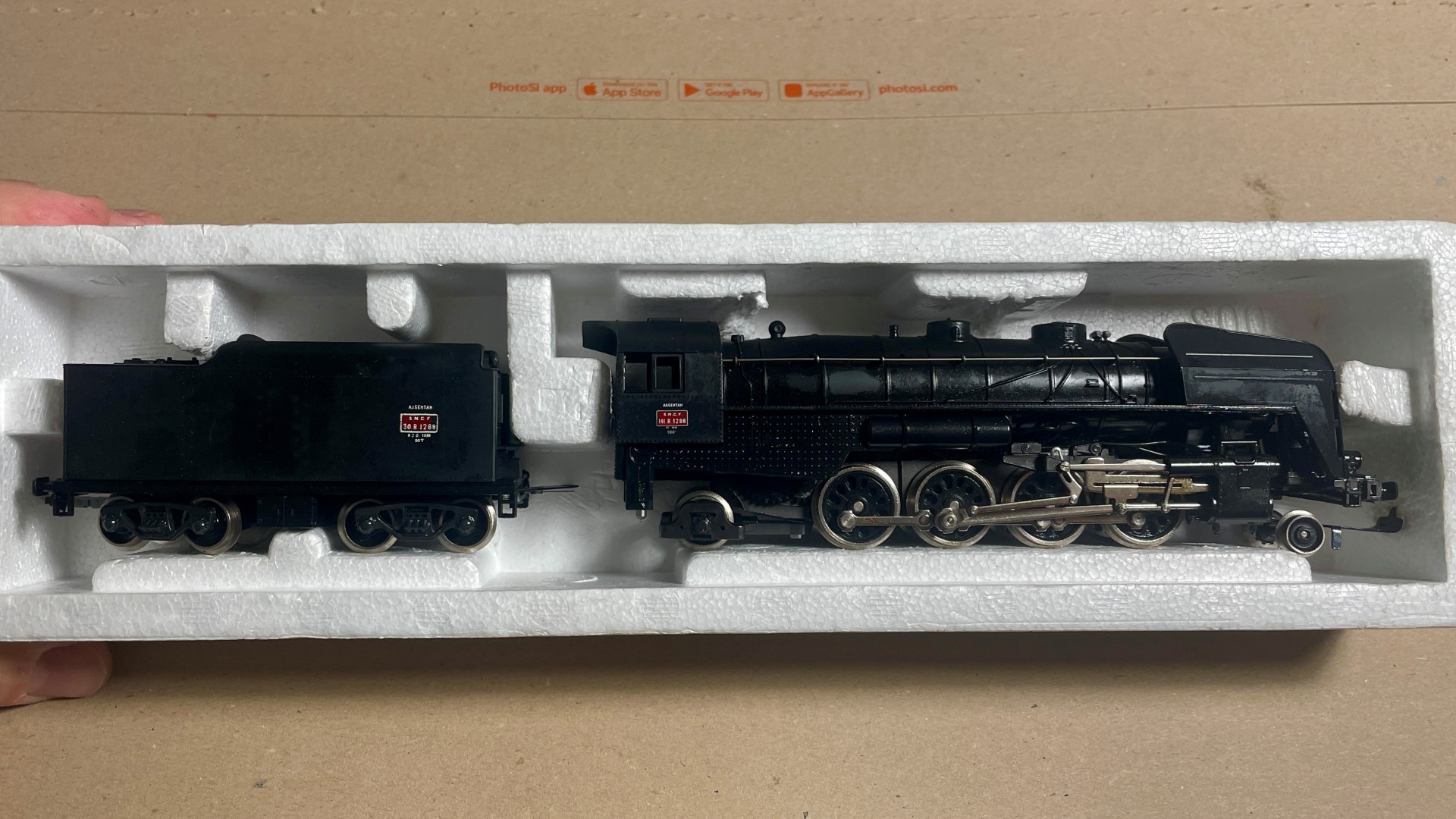

E adesso veniamo alla Vaporierona... come ho detto non sono esperto di questo tipo di locomotive e nemmeno un amanate ma questa è proprio "grande"... da vedere è bella.
Tirata fuori dalla sua scatola (si si... c'è anche la scatola originale) però mi sono subito accorto di un bel difetto...

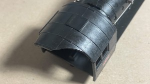

una parte del tetto posteriore è rotta... (46)
Allora come prima cosa ho sistemato questo difetto eliminando completamente la parte sporgente del tetto rimasta... ovviamente è una "porcata" ma sicuramente sta meglio così che con il tetto rotto... e ad un occhio non esperto quasi non si nota...
Rottura del tetto..
Riparazione!

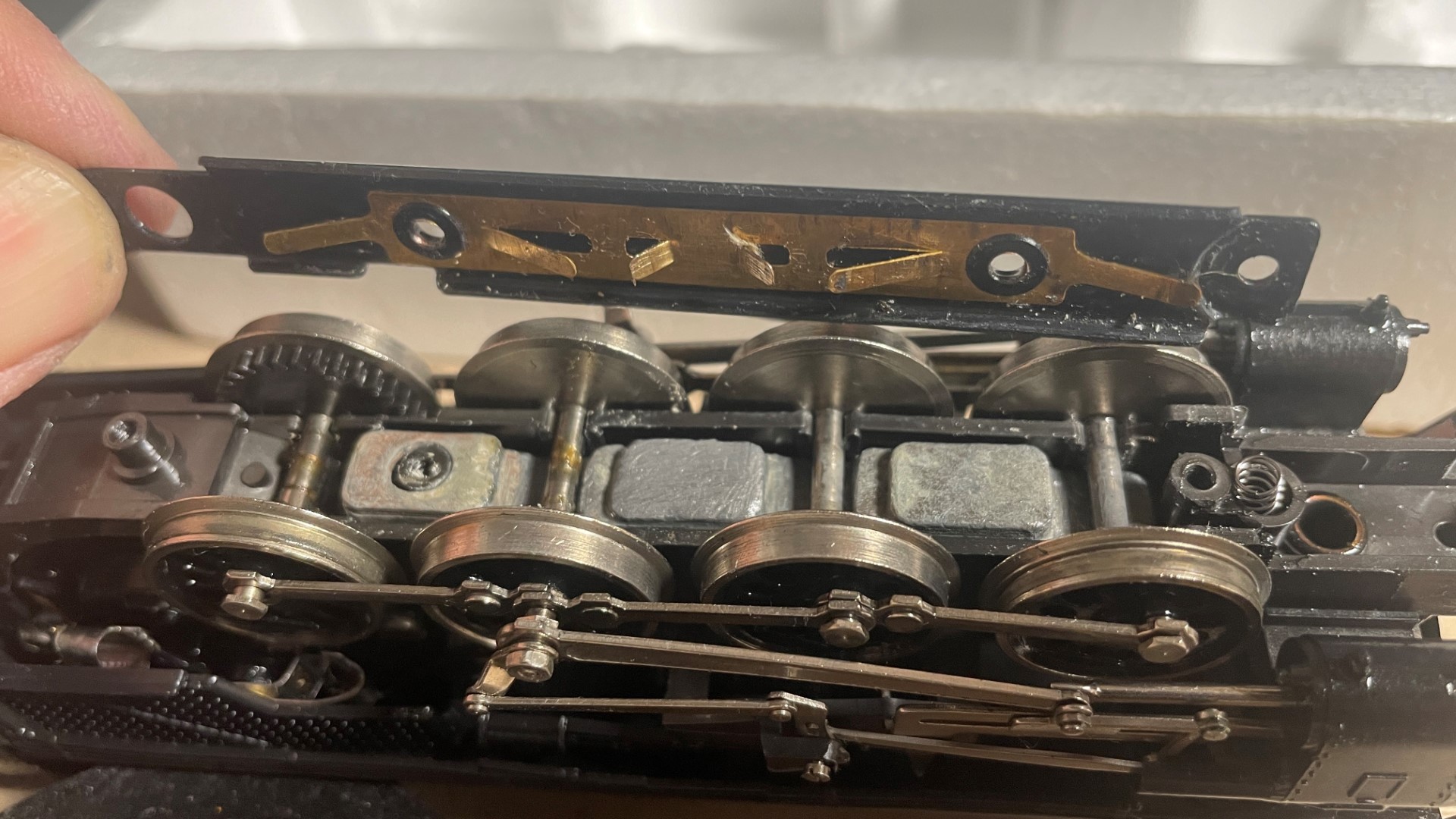

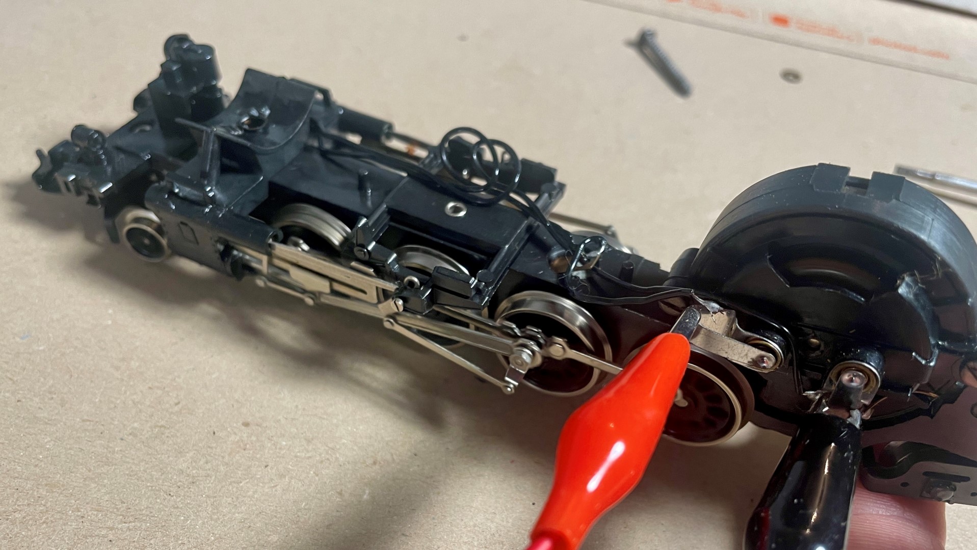

Poi, non senza difficoltà, sono riuscito ad aprirla per controllare lo stato meccanico che sembrava a posto... poi ho provato a dare corrente attraverso le ruote ma effettivamente non c'erano segni di vita... e allora ho alimentato il mitico motore G direttamente sulle lamelle delle spazzole e in questo modod la locomotiva frullava benissimo!!!!
A questo punto ho capito che il problema (ma era intuibile... il motore G non muore mai!) il problema era nella "presa di corrente"... che tra l'altro su queste locomotiva è complicatissima... un polo viente addirittura dal tender!?!?! mah... ufficio complicazioni cose semplici!
Comunque il tender sembrava Ok... allora ho iniziato a somontare la parte inferiore della locomotiva e li è stato un po' il delirio... in Lima hanno pensato di far passare la corrente attraverso la zavorra inferiore?!?! ma cosa si fumavano!?!? laught16
Fatto sta che la zavorra, essendo come sempre in materiale aerospaziale inossidabile era diventato un ammasso di incrostazioni e la corrente non ci pensava minimamente ad attraversarlo...
A quel punto ho pulito con lima e carta vetrata tutte le superfici "di contatto" sia sulla zavorra che sulle varie lamelle in rame...
E una volta rimontato tutto... la locomotiva è tornata a sferragliare perfettamente!!!!

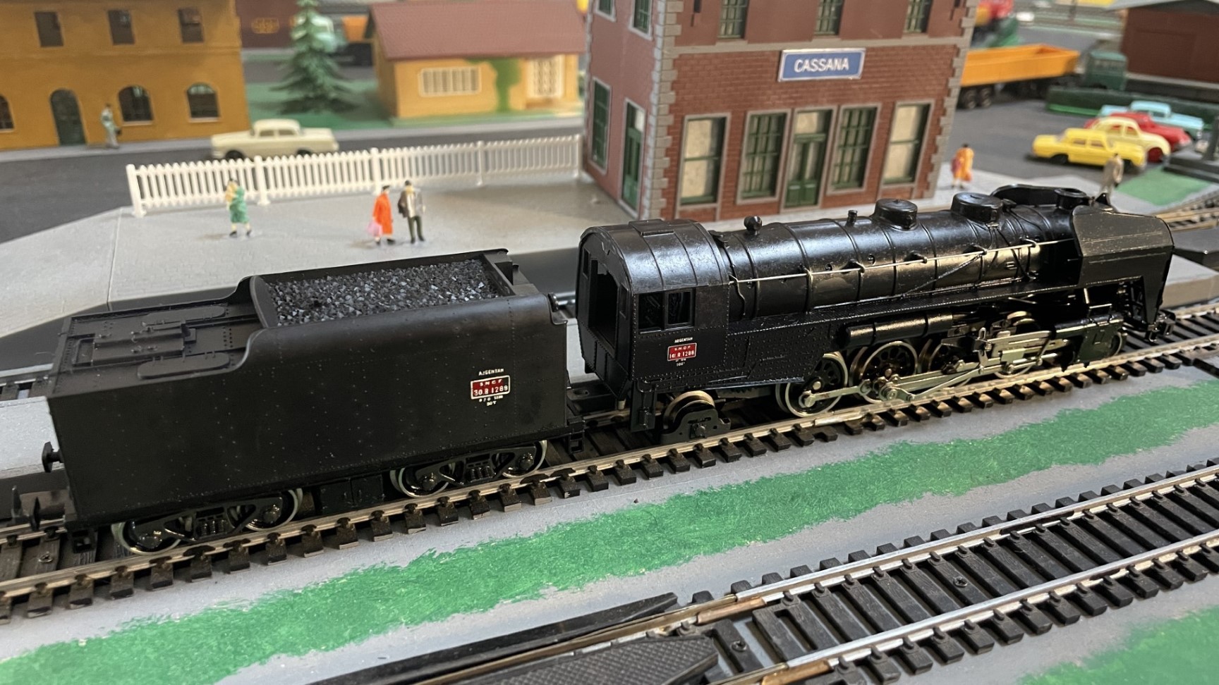

Insomma... unici veri problemi sono la rottura del tetto e una delle due lampade frontali che fa molta meno luce dell'altra... non ho capito il motivo... funziona ma è molto fioca... (x)

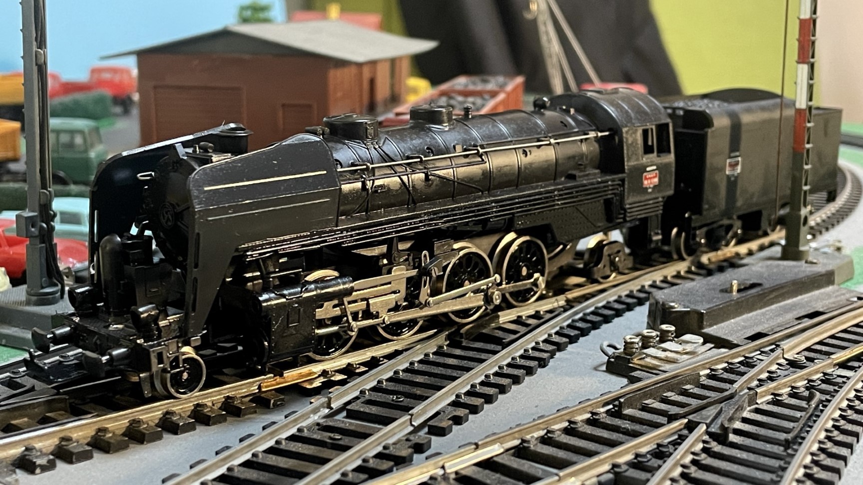

Ecco la 141 R in tutta la sua magneficenza:
Beh... insomma... 40 euro per una onesta D342 senza fischi ma perfettamente funzionante e una bella Vaporiera "Mikado" che anche se con qualche difetto fa comunque la sua porca figura... direi che poteva andare peggio!
