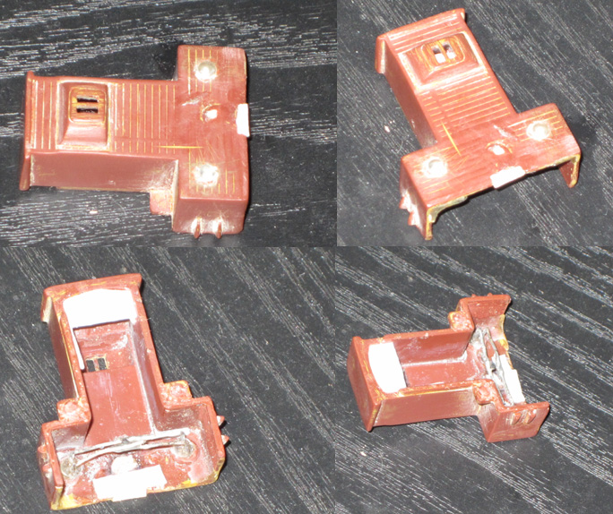

Le foto domani, ma sto restaurando la garitta che, come avevo detto, si è distaccata dal carro.

Intanto un composite di quattro foto della garitta sotto restauro. Notare i segni di fusione provocati dalla lampadina...
Quattro viste della garitta con luci durante il restauro
I LED sono già provati, ma li alimenterò tramite un ponte raddrizzatore perchè voglio che si accendano comunque, come nel carro originale.
Non li avevo trovati rossi così piccoli, sarebbe stato meglio ancora.

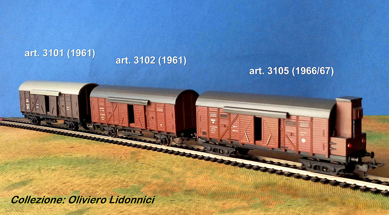

Forse non ho abbastanza fantasia ma non sono sicuro di comprendere a cosa ti riferisci, dovrei attendere le foto ma sono impaziente :-x
Forse stai parlando di questi carri?
download/file.php?id=17759&mode=view
Tempo fa avevo parlato del carro francese con garitta che stai restaurando:
viewtopic.php?f=117&t=4659#p32406
Comprato usato, anche sul mio avevano montato dei LED al posto della lampadina
