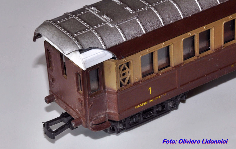

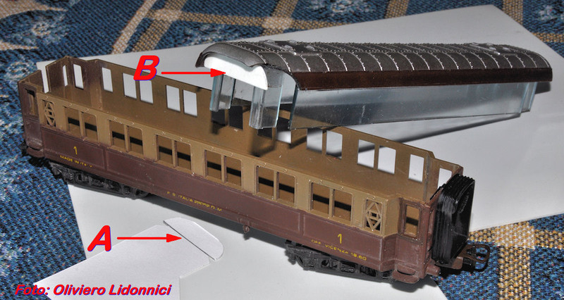

Per variare argomento lasciamo le locomotive e passiamo alle carrozze:
Mancano i respingenti e la forcella di un gancio, ma il danno più grave è lo spacco dell'imperiale
Dovendo ricostruire la curvatura dell'imperiale, ho realizzato una dima in cartone (A), proporzionata su una carrozza intatta.
Mediante la dima ho ritagliato una centina di plasticard (B) che ho incollato sulla testata della carrozza danneggiata.

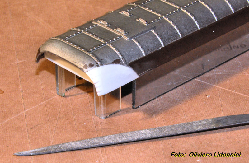

A-la dima in cartoncino
B- La centina in plasticard su cui verrà stesa la copertura mancante.
All'intradosso della copertura vengono incollati dei listelli attestati alla centina che serve come riferimento e appoggio.
CONTINUA

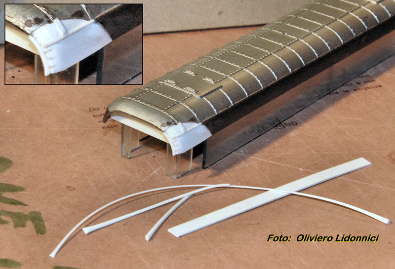

Re: RESTAURIAMO il graditissimo REGALO d'epoca
Messaggioda Oliviero Lidonnici » 8 ott 2015, 16:24
Continua il restauro delle carrozze....
Incollo, sulla base dei listelli e della centina, un ritaglio di plasticard (spessore: 1 mm) la parte anteriore viene tagliuzzata e sfrangiata e piegata, per ottenere la bombatura frontale dell'imperiale
Il ritaglio di plasticard è volutamente più grande del dovuto. Dopo che il collante è seccato si taglierà e limerà a misura.

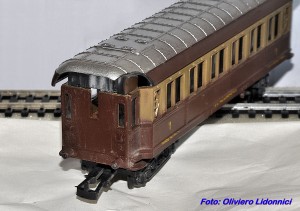

Con lima e smeriglio si regola la forma del plasticard per allinearlo all'imperiale.

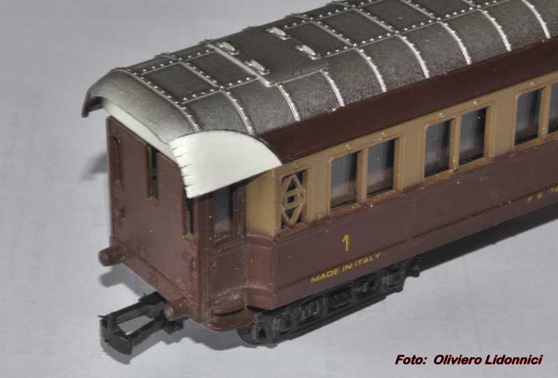

Dopo aver regolato al meglio le curvature del plasticard si aggiungono i particolari, realizzati con striscioline di plasticard
Preferendo il lavoro dello scultore a quello del meccanico di precisione, come al solito, preferisco largheggiare sulle dimensioni degli elementi per poi perfezionare con limette e smeriglio dopo che il collante è perfettamente asciutto.

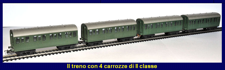

FNM600 ha scritto:Tornando alle foto del messaggio d'inizio di Oliviero Lidonnici » giovedì 17 settembre 2015, 14:41 noto che ci sono anche un paio di carrozze centoporte verdi.
Sono carrozze cortissime con solo 4 porte e moduli per lato le quali hanno la particolarità .....
Allora ne hai anche altre!?
Ne avevo già quattro (di cui 2 in versione economica). Tutte in perfette condizioni. Per questo utilizzo le ultime arrivate come fonte di pezzi di ricambio.
......immagine dal "mio catalogo personale"
