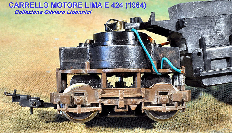

La E424 con motore verticale a quanti volt funziona?
Basta leggere (con un minimo di attenzione) i cataloghi Lima dal 1959 agli anni Settanta. Per tutti i modelli è chiaramente specificato il voltaggio. Inoltre leggendo "tra le righe" dei cataloghi 66/67 si può capire quali sono i modelli dotati del nuovo motore G e quali ancora (...per poco) mantengono il m. verticale.

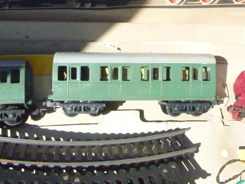

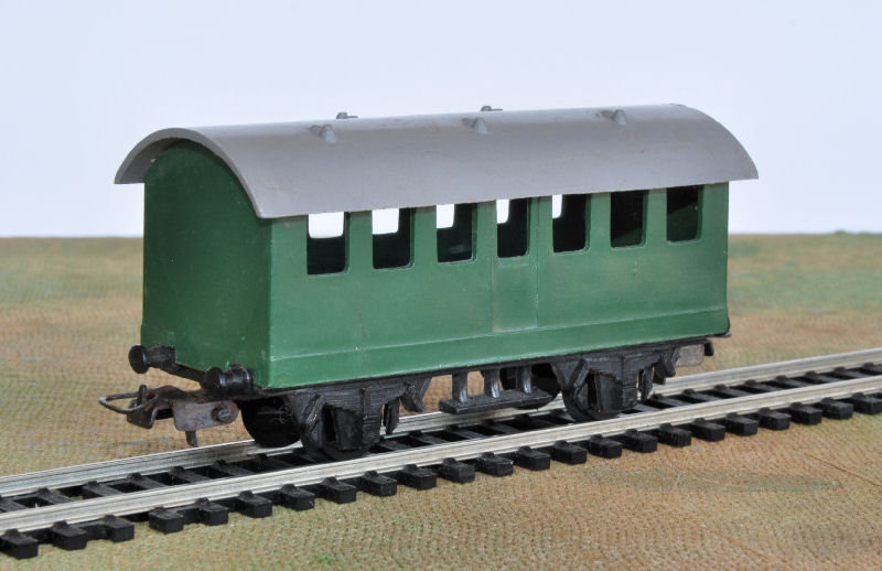

Oliviero Lidonnici ha scritto:Le carrozze sconosciute dello start set del 1961 ( o posteriore)
Prima carrozza:
Seconda carrozza:
Terza carrozza:
Sono lunghe circa 15 cm. e soprattutto le prime due non sono presenti sui cataloghi che abbiamo sul sito
Qualcuno di voi ha mai visto queste carrozze verdi?
Guardando per altri argomenti su http://www.limabritishho.co.uk/ (il sito è interessante ma da vedere sotto "tread" mio HO OO )ma dopo avere visto questo "tread" ho riguardato http://www.limabritishho.co.uk/ sotto sezione "odds" e mi trovo questa carrozza però in rosso scuro (maroon in Inglese) con i "carrelli" ad asse unico simili a quelli della carrozza FS bruno isabella !!
Di nuovo: hanno usato lo stesso stampo con diverso colore di plastica e tampografie! Questa volta livrea epoca NEM III per il resto della BR a differenza del verde della Southern Region La didascalia dice "Set only" solo impianti quindi fuori catalogo. Datazione molto vaga perché spesso penso che si facevano "ristampe" in tempi successivi.

Re: Tre carrozze sconosciute
Messaggioda FNM600 » 19 feb 2018, 23:11
Dario Romani ha scritto:Anch'io concordo con Oliviero sulla datazione ai primissimi anni sessanta, visto che c'è il carrello rivettato, e la levetta di sganciamento senza ricciolo.
A me sembra che queste carrozze siano modelli originali studiati per start-set e nient'altro.
Non riusciremo mai a dar loro una familiarità con altre carrozze.
Le centoporte erano evidentemente per il mercato inglese.
La seconda è una variante della prima in quanto non ha respingenti applicati.

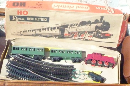

Dopo molti mesi accludo foto di dette carrozze trovate ad un mercatino generico a Como
Impianto molto simile tranne il colore della locomotiva a quelli postati da Mertlo Trento il 13 e 15 giugno 2014 scorso
Insomma queste primitive carrozze suburbane GB era vendute solo in impianti economici primi anni 60.
Ero tentato di comprare l'impianto al mercatino di Como ma voleva troppo!

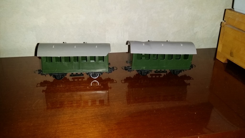

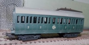

Messaggioda merlotrento » 9 apr 2018, 14:42
certo che se a questa applicassimo i carrelli monoassiali
la somiglianza con questa
ne guadagnerebbe
Messaggioda merlotrento » 9 apr 2018, 17:43
e ancor più alla sorella maggiore
