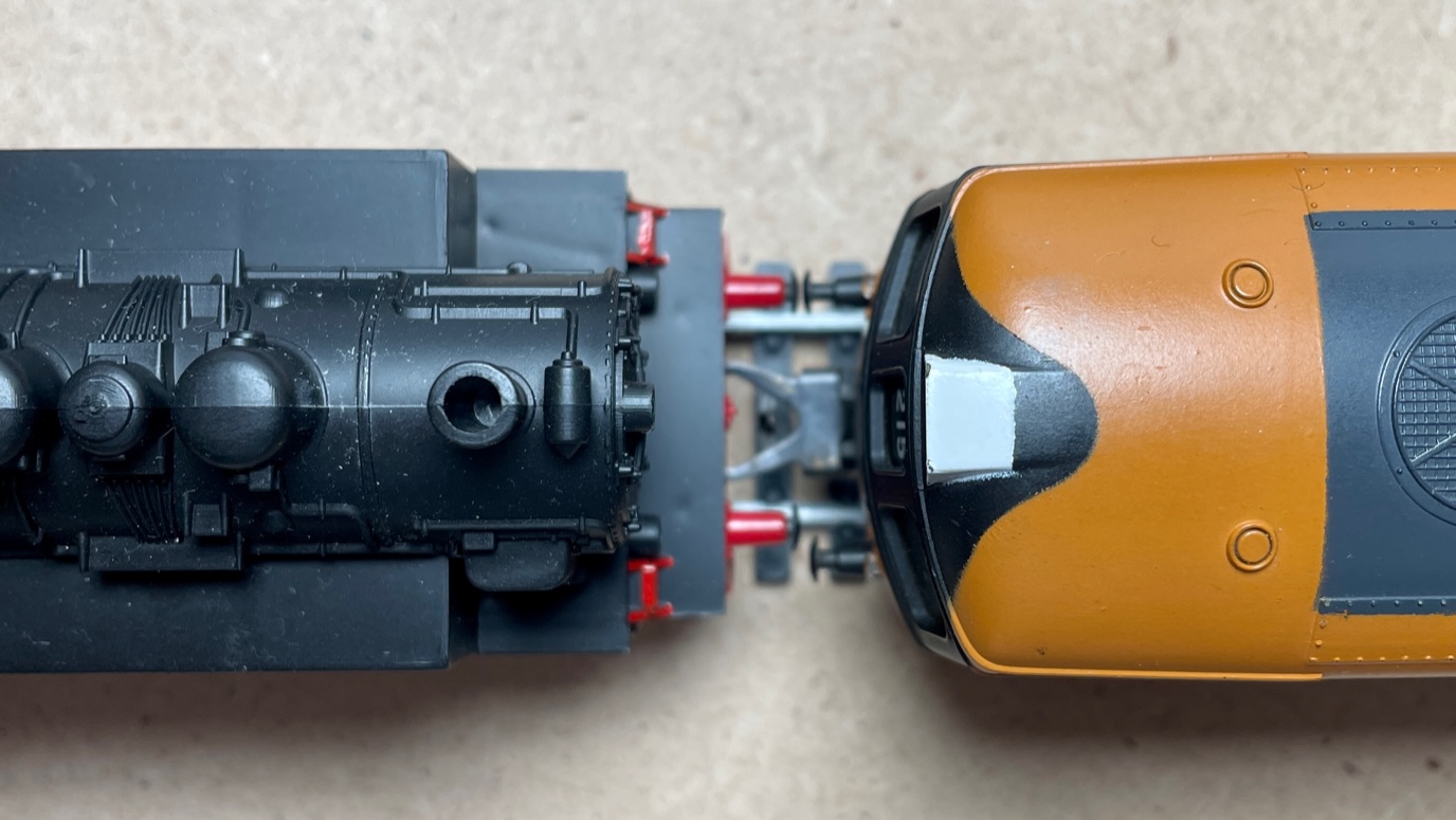

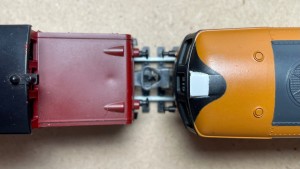

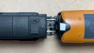

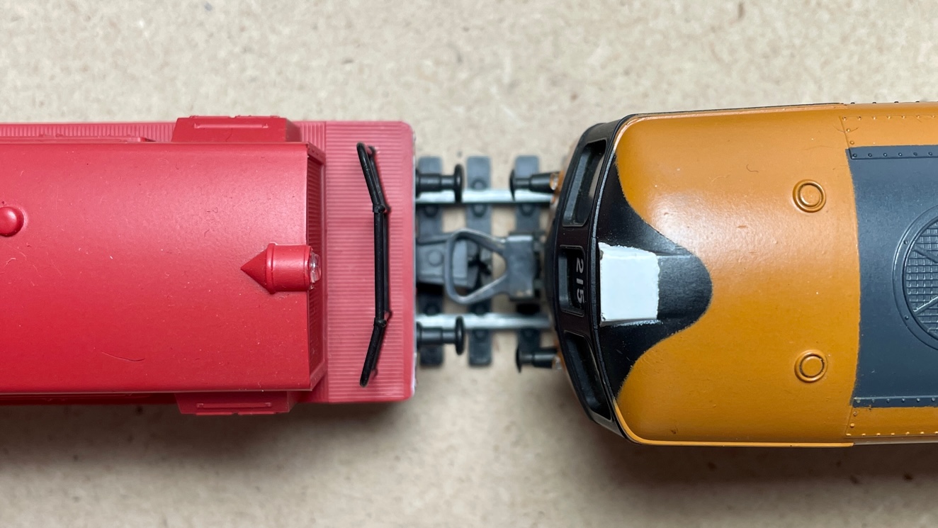

Comunque come suggerito anche da Oliviero ho fatto confronto della larghezza dei respingenti con altri rotabili e direi che la "215" è più grande della scala H0...
Però... a confronto con lo "shunter" inglese (che dovrebbe essere in "00") si vede che i respingenti di quest'ultimo sono più larghi di quelli della "215"...
Però va beh... alla fine conta poco... [09.gif]

Messaggioda Marco Fornaciari » 25 ago 2022, 20:50
Sì, va bene la prova empirica ...
E come si vede da H0 a 00 ci sono circa 4 mm di differenza, e in scala ci siamo.
Con differenza circa 0,5 mm siamo nella stessa scala, in questo caso 00.
Ma poi vedo una casa strana, magari dovuta solo al binario o alla foto: i veicoli non sono in asse.
Marco Fornaciari

Messaggioda Worbax » 29 ago 2022, 11:42
Marco Fornaciari ha scritto:Ma poi vedo una casa strana, magari dovuta solo al binario o alla foto: i veicoli non sono in asse.
i veicoli non sono in asse tra di loro volutamente... ho cercato di sfruttare il "gioco" tra lo scartamento delle ruote e dei binari per allineare uno dei due respingenti (quello in alto nelle foto) di ogni rotabile in modo da percepire meglio la differenza di distanza sugli altri due...

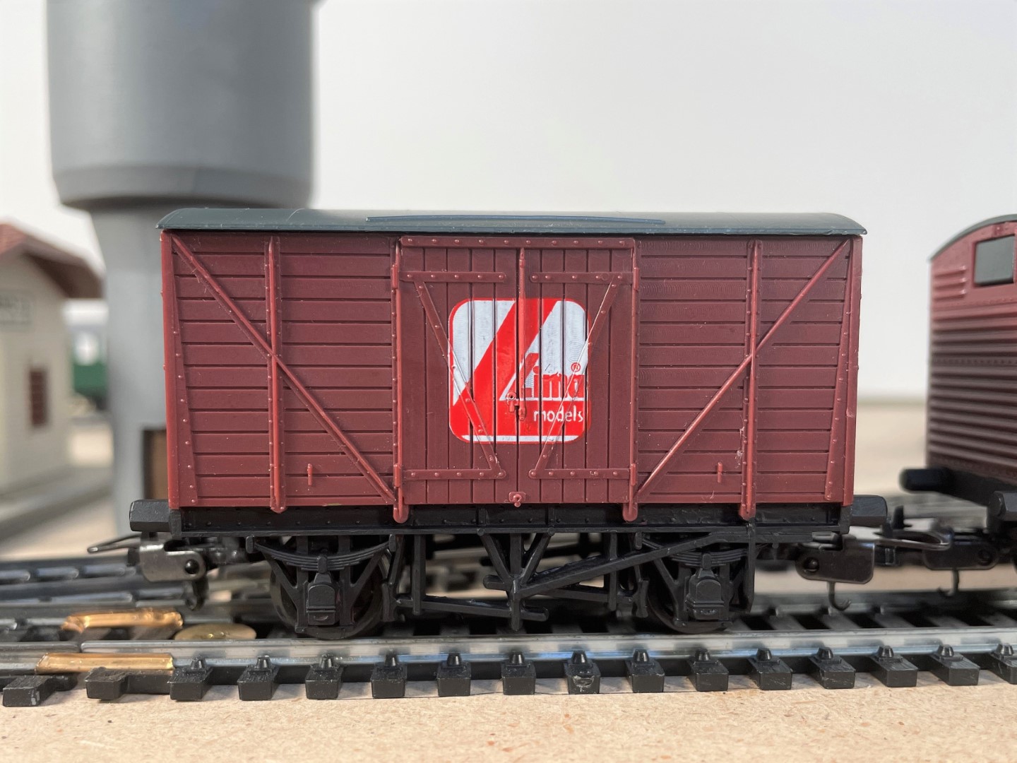

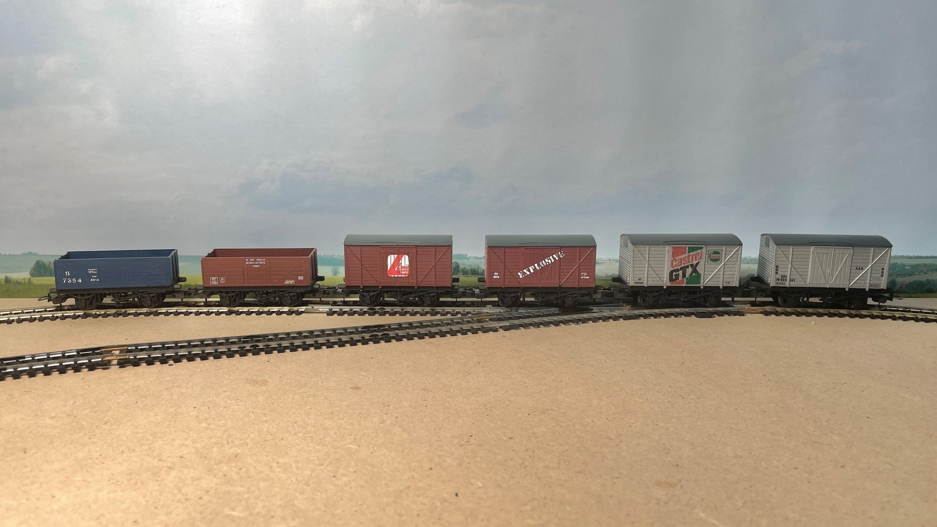

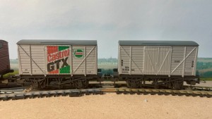

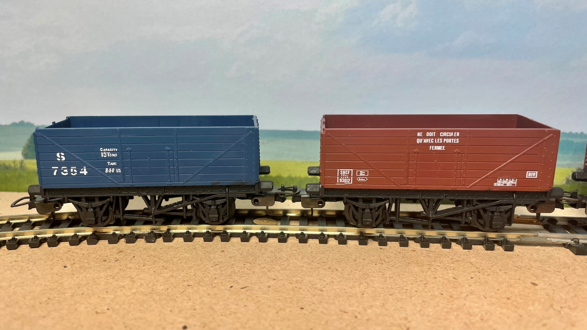

Cambiando discorso, nel weekend ho avuto un'oretta libera e mi sono dedicato a dei carri merci presi sempre su ebay tempo fa ma che erano parcheggiati e quasi dimenticati in una scatola per fargli qualche piccolo "upgrade estetico"...
Sono una serie di 6 carri merci "Ultra corti" che ho preso sulla scia di un vecchio consiglio di @Oliviero Lidonnici che, vista la dimesione ridotte dei miei "plastici", mi suggerì di puntare sui carri merci inglesi che sono sempre molto corti e dunque anche su un tracciato piccolo si possono fare convogli di molti vagoncini... che risulta sicuramente più gradevole che far girare una locomotiva con due vagoni in croce...
Sinceramente questi carti "Ultra Corti" non mi sembrano però così comuni e dunque appena ho avvistato questa serie di carri provenienti da uno starter set inglese (presumo) ma con normali ganci ad occhiello li ho presi al volo... e se ben ricordo li ho pagati anche pochissimo... per fortuna che i rotabili così semplici (ed economici) sono anche poco "attrattivi" per i veri modellisti! :lol:
Essendo da starter set sono davvero molto semplici, ma solo con un tocco di nero con cui ho verniciato il telaio e tutta la parte di freni/sospensioni (che erano tutti dello stesso colore della parte alta del carro) hanno cambiato completamente "faccia" risultando (secondo me) molto più gradevoli e credibili.
Vagone Originale
Vagone con "upgrade" estetico
Coppia carri chiusi marroni
Coppia carri chiusi grigi
Coppia carri sponde
Panoramica sul convoglio
Insomma... niente di fenomenale ma li trovo molto piacevoli... [wub.gif]

Messaggioda berto75 » 30 ago 2022, 16:53
PURE io li trovo molto affascinanti i tuoi carri corti inglesi [wub.gif] ! Ci hanno poi guadagnato moltissimo in realismo con il telaio dipinto in nero [09.gif] !
e devo dire che i tuoi carri, pur essendo versioni semplificate da start set, hanno la particolarità di presentare delle tampografie bellissime [lupe.gif] con colori carichi, intensi e stampigliature molto nitide :shock: lo dico perchè nel tempo, quelle stesse versioni le ho viste spesso (quando bazzicavo sulla baia inglese) con tampografie appena percettibili o pallidissime . :?
Il tuo carro chiuso grigio con l'iscrizione SAR deve essere sudafricano [lupe.gif]
I carri merci corti lima, pur piacendomi moltissimo, non li ho mai presi semplicemente perchè carri analoghi come tipologia li avevo già della Triang .
Mentre avevo acquistato le loco a vapore inglesi (tutte in scala 00) perchè per me sono irresistibili (nonostante presentassero tutte il gancio lima ad arpione, ma per me la cosa non ha mai costituito un problema perchè anche i carri triang ovviamente li hanno.)
I tuoi carri INGLESI credo siano in scala 00 quindi perfettamente intonati con la tua bella loco diesel irlandese che hai appena acquistato.
