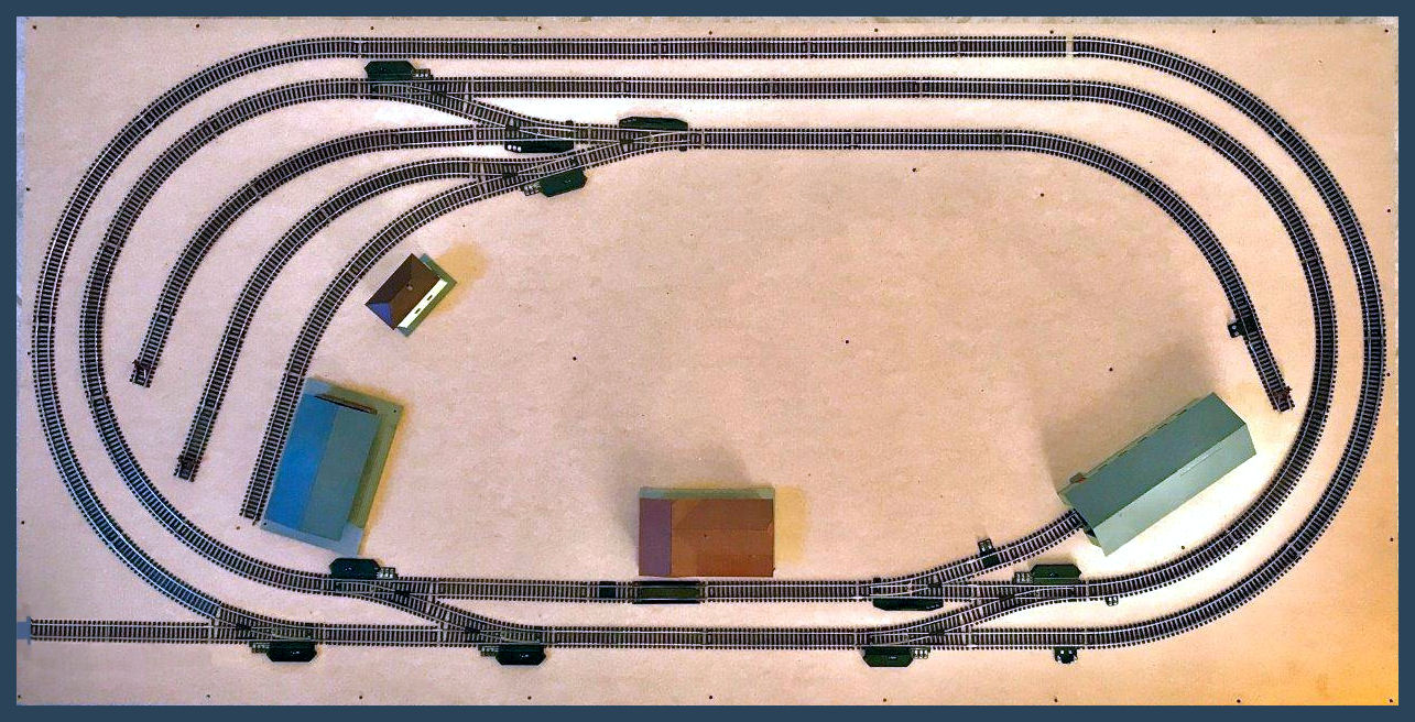

Anzi... a tal proposito avevo pensato anche ad un'altra possibile soluzione:
Con la possibilità di mettere il "tronchino" a sinsitra, a destra o anche da entrambe la parti... [fischse7.gif]
Ma vedo due "problemi"... il primo è che non ho più deviatoi... o meglio ne ho solo "destri" e manuali... quindi dovrei procurarmi su ebay 4 "sinistri" e 2 "destri" elettrificati... e diciamo che questo sarebbe risolvibile con un investimento di tempo e denaro....Altra cosa è che nei due "angoli" e lungo il bordo sotto la stazione avevo pensato di mettere i comandi per i deviatoi e i trasformatori... se aggiungo ancora binari al tracciato in quella zona poi non so davvero più dove mettere tutta la parte elettrica di comando... dovrei fare una mensolina "Extra" da attaccare da qualche parte... :?

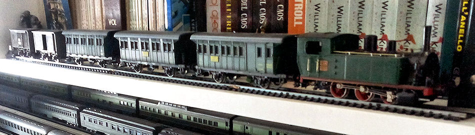

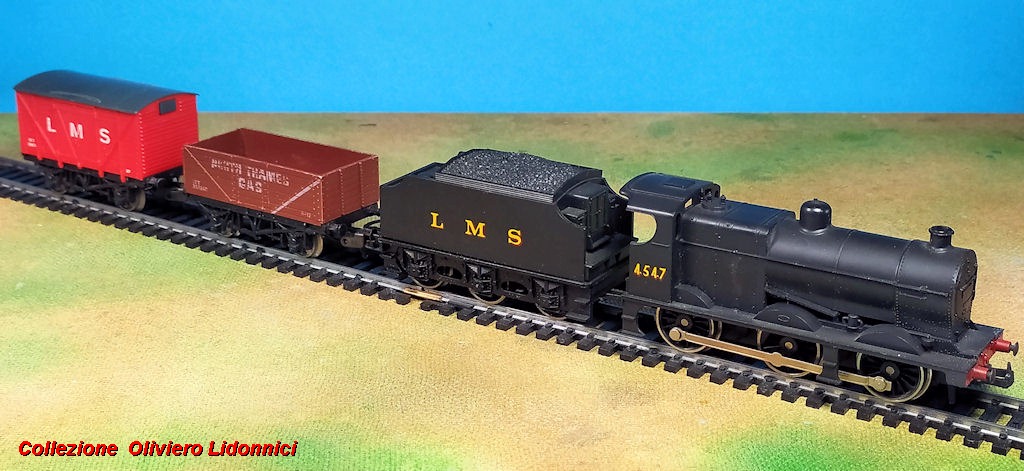

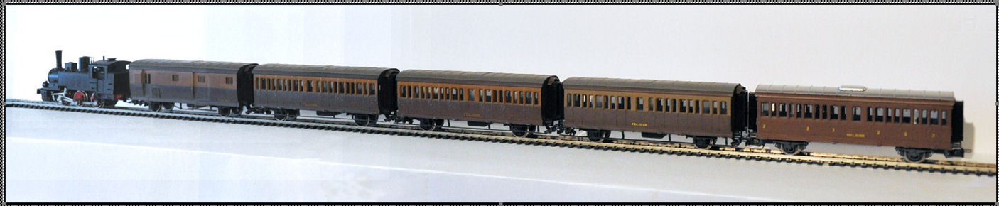

Fai un plastico "inglese" hanno merci cortissimi! -1-
E fai treni passeggeri "storici" con carrozze a due assi

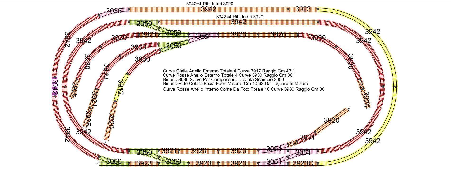

Purtroppo con la geometria Lima non è possibile inserire uno scambio in curva come suggerito da Oliviero,lo scambio Lima è basato su curve di raggio uno cm 36 e la deviata è formata da una mezza curva+un quarto di ritto che non permettono la chiusura della geometria dell'anello esterno formato da curve di raggio 2 Cm 43.
La soluzione con i 2 scambi aggiuntivi sarebbe ottimale.
Saluti Gianluca.

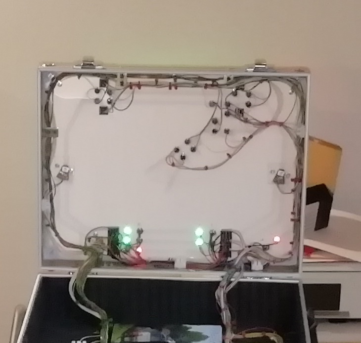

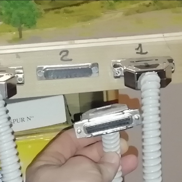

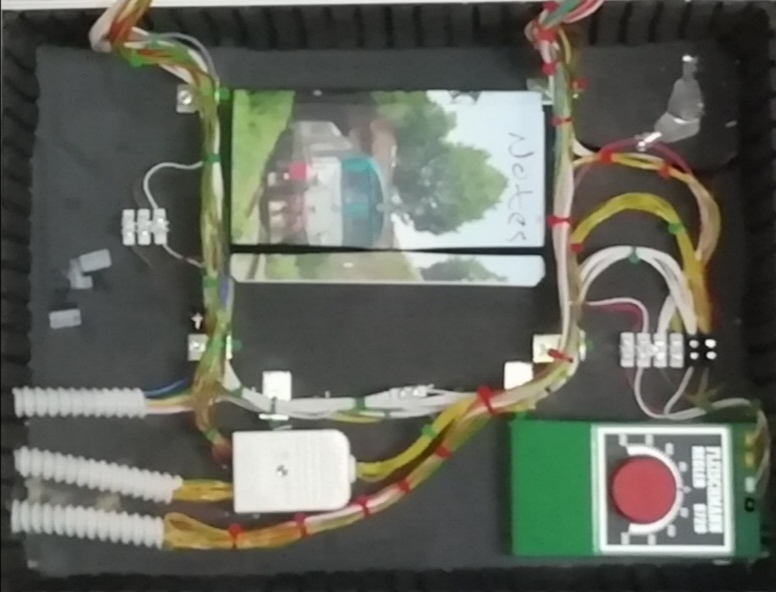

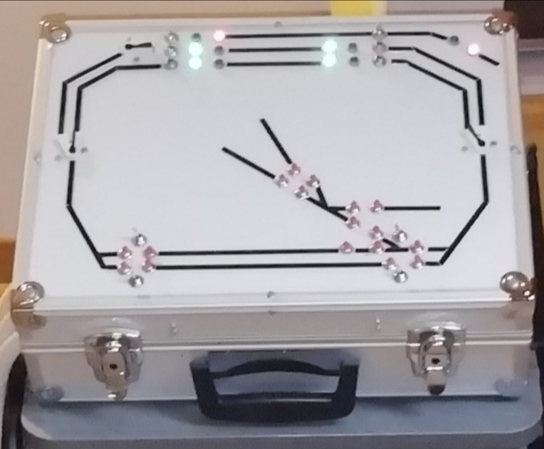

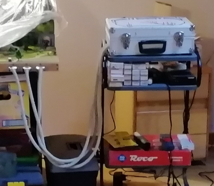

Se non vuoi mettere i trasformatori sul piano del plastico che occupano una marea di spazio , potresti optare a un quadro comandi separato collegabile al plastico con prese multipolari come fatto da tanti modellisti e anche da me sul mio impianto in scala N
Io ho usato prese multipolari da stampante degli anni 80 (ma si trovano ancora facilmente) e come quadro comandi ho usato una valigetta portatrezzi(sì trovano nei Brico per circa 10€ ) a cui ho sostituito la parte superiore con un piano in acetato bianco su cui poi ho praticato i fori per le varie utenze e il disegno del tracciato
Al suo interno sono contenuti i cablaggi e i libretto , molto importante secondo me,che riporta lo schema elettrico del plastico
Ah ,ti giuro che il tutto e più facile di quel che sembra
Metto qualche foto
Spero di esserti stato utile
Quadro comandi collegato al plastico
Prese multipolari
Quadro sinottico
Interno quadro comandi

Michelemassa ha scritto:Se non vuoi mettere i trasformatori sul piano del plastico che occupano una marea di spazio , potresti optare a un quadro comandi separato collegabile al plastico con prese multipolari come fatto da tanti modellisti e anche da me sul mio impianto in scala N
WOW bello... avevo pensato anche io di mettere i trasformatori su un piano mobile colleagati da un cavo con un connettore... ma il tuo sistema con la valigetta è molto bello!
Appena mi arriva il trasformatore "doppio" che ho preso su ebay (un Hornby HM 2000) vedo se ci sta sul piano assieme all'altro trasformatore singolo che ho già... è più di un mese che lo aspetto... spero arrivi presto... comunque adesso le spedizioni dall'inghilterra sono diventate impossibili... sereve tantissimo tempo... :evil:
Se invece vedo che sul piano non ci stanno magari lascio solo i comandi degli scambi (ho già 6 di quelli classici Lima rossi) e i trasformatori li lascio fuori collegandoli come hai fatto tu...

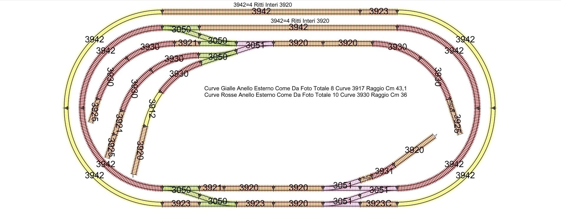

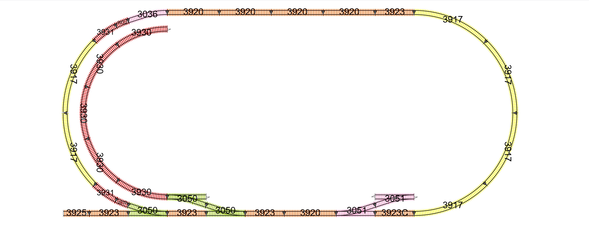

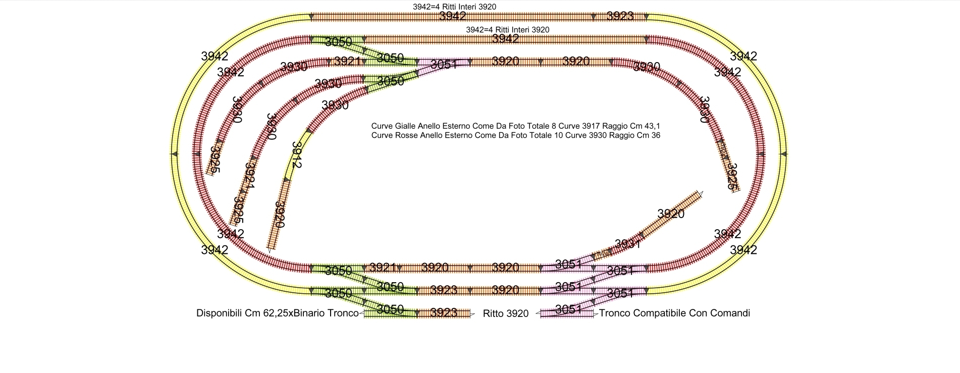

Salve Worbax,ho riprodotto il Plastico graficamente,allego le 3 versioni,la 1°è quella originale,ho utilizzato i binari che ho individuato nella foto,mi sono solo permesso di ottimizzare i ritti per ottenere una geometria ben allineata e "perfetta;la 2°è una possibile soluzione per inserire lo scambio nell'anello esterno;la 3°è la soluzione pluriscambi pensata da Te.
Le misure che vedi indicate pe ogni soluzione,sono quelle dell'ingombro dei binari.
Saluti Gianluca.

Messaggioda Apone60 » 31 gen 2021, 0:21
Ho trovato una seconda soluzione per lo scambio sull'anello esterno che non necessita neppure del taglio di binari.
Saluti Gianluca.

Messaggioda Worbax » 31 gen 2021, 8:59
Apone60 ha scritto:
L’allegato 3 VARIANTE PLURISCAMBI 194,65X96,30 (FILEminimizer).jpg non è disponibile
SPETTACOLO Apone! :yahoo:
Grazie... e io sarei ormai propenso per quest'ultima versione del tracciato...
Anzi... in realtà me n'è venuta in mente un'altra... con un'altro binario morto di "parcheggio" ma devo arrivare ad una conclusione... e poi tra un po' il piano sarà pieno solo di binari... [fischse7.gif]
