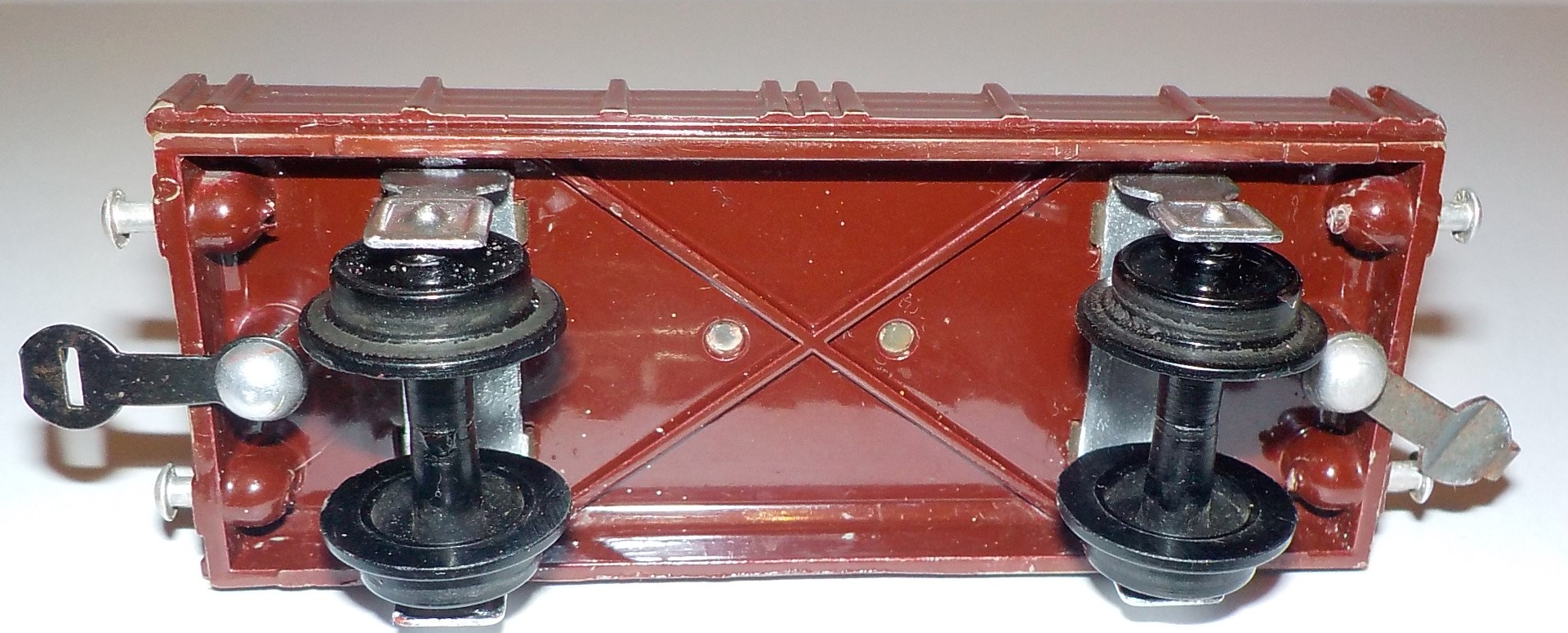

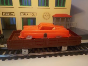

ho smontato l'asse del carro di Rosgio (art.2003)e l'ho confrontato con l'asse del contemporaneo carro lima primordiale art.2005 (vagone merci con la sua originale automobilina SKATT )che già possedevo e che presenta anche lui il portasala non passante della prima generazione come quello di Rosgio.
Risultato ? [lupe.gif] :shock: :shock:
ENTRAMBI I 2 assi del carro 2003 dell'amico Rosgio hanno l'estremita PIATTA non conica !
MENTRE i 2 assi del carro art.2005 hanno l'estremità dell'asse CONICA che consente un migliore scorrimento dell'asse medesimo all'interno delle 2 cavità imbutite del portasala .
Quindi ne deduco [lupe.gif] che il carro art.2003 DI ROSGIO sia una versione antecedente al carro art.2005 , dovrebbe essere un carro di primissima generazione e il che avvalora l'ipotesi che il gancio non sia forse difettoso ma avesse una conformazione differente perché di una primissima serie.
posto una foto dell'art.2005 della prima generazione per far capire da dove proviene l'asse conica che ho usato nel confronto con l'asse del carro art.2003 .
voi che ne pensate ? stupiti -4- Berto75

lima art.2005
a sinistra l'asse con punta conica del carro art.2005 a destra l'asse con estremità piatta non conica del carro art.2003 trovato da Rosgio

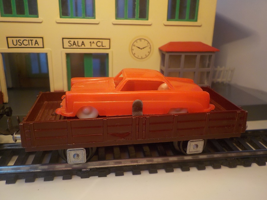

ah dimenticavo, dall'altro lato gli ho aggiunto un gancio lima tradizionale ad uncino che ho sottratto a un altro pianale identico al nostro (vedi la prima foto che ho mostrato all'inizio dove ho scalzato il tappo di alluminio che tratteneva il gancio con il cacciavitino ,) ma nella semplice versione senza carico (art.2007)

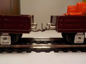

SORPRESA !! IL GANCIO ANOMALO SI AGGANCIA CON IL GANCIO LIMA AD UNCINO TRADIZIONALE !!!
il carro lima art.2003 agganciato dalla parte del gancio anomalo con il carro art.2005

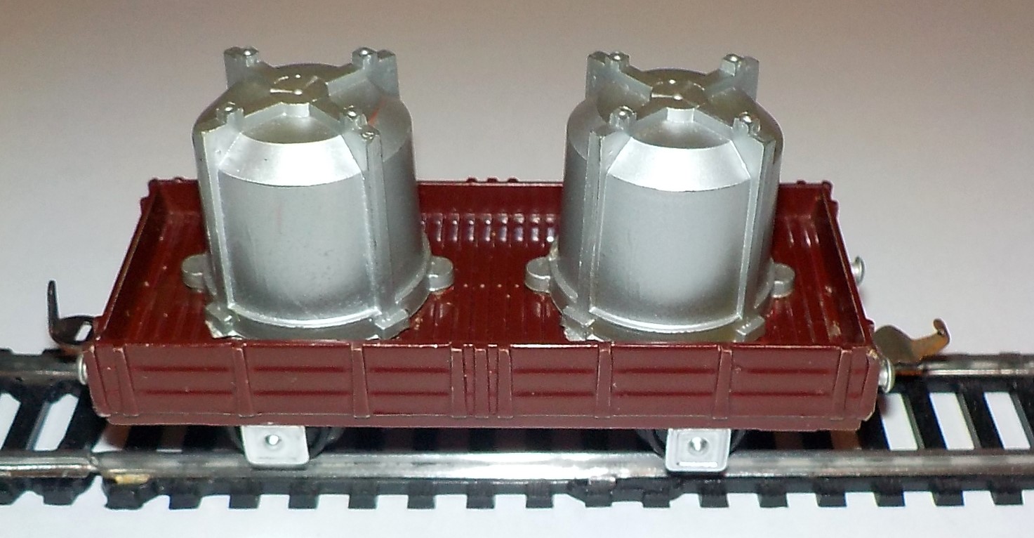

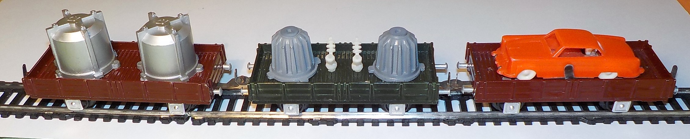

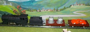

IL RESTAURO e l' analisi di questo carro antico si è rivelato una soddisfacente , divertente e interessante esperienza :-P caro ROSGIO [09.gif] per chiudere ecco come si presenta il carro art.2003 trainato dalla sua primordiale vaporiera lima la Z 936 .
primordiali -4- berto75
la primitiva vaporiera Z 936 traina i carri art.2003 e art.2005
qui sopra 3 carri lima della primissima generazione con parasale non passante da sinistra a destra art. 2003 , art.2004 e art.2005

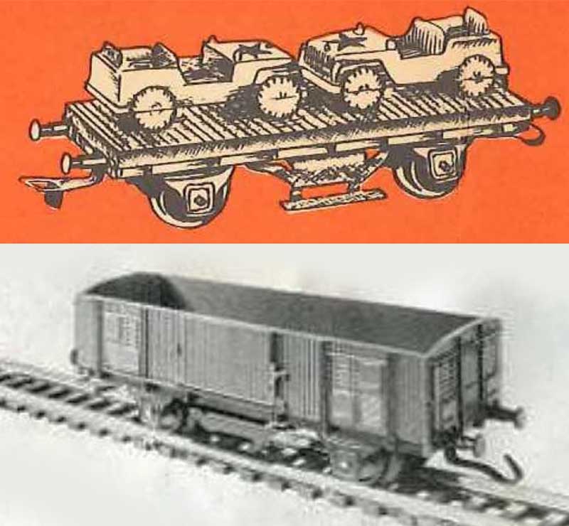

Messaggioda Massimo » 28 nov 2018, 12:56
e qui altri ganci in attesa di trovare il definitivo standard
NB: da notare il carro aperto a sponde alte ricavato "tranciando" il carro chiuso tipo F

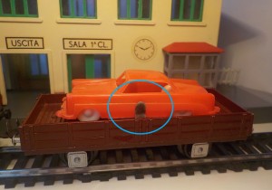

Messaggioda hiawatha » 28 nov 2018, 13:53
Clip a U per trattenere l'auto
