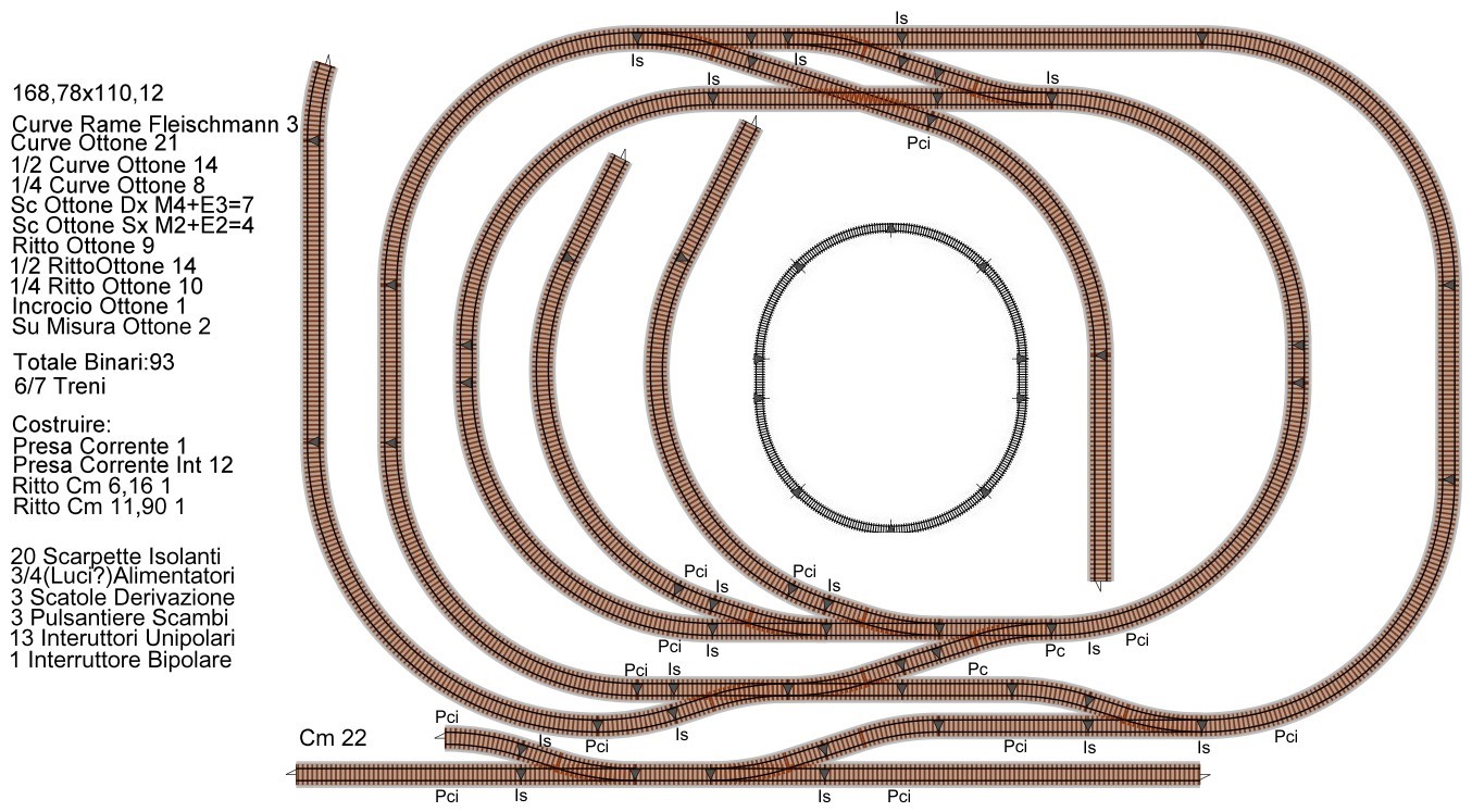

Finalmente!,dopo 2 anni di indesiderata ed imprevista inattività,questo fine settimana,sono riuscito a riprendere in mano e a "deliberare" la versione definitiva del Micro Plastico Lima Vintage.
Il problema principale era quello degli scambi elettrici "ottone",ne avevo solo 1 ma sono riuscito ad acquistarne altri 4.
Così posso utilizzare esclusivamente binari ottone(tranne 3 curve Fleischmann raggio 41,5 in rame che però si "sposano" bene con l'ottone dei Lima).
A questo punto,in un "delirio" di Binari,ho riprogettato il tutto "portando" tutti gli scambi manuali nella parte anteriore del plastico(Viste le piccole dimensioni-169x110-sono facilmente raggiungibili) ed utilizzando quelli elettrici per il doppio interscambio dei percorsi e per un tronchino nella parte posteriore.
Il tracciato è formato da due percorsi indipendenti (con presenza di sezionamenti per manovre) alimentati con 2 Trasformatori(Rigorosamente Vintage,1 Rivarossi Corrente Continua+Alternata per scambi ed 1 Lima Corrente Continua x trazione di più treni),ma con un paio di "cavallotti" è previsto che ogni singolo trasformatore possa comandare tutto il plastico compresi sezionamenti e tronchini.
Ho creato anche micro tronchini per parcheggiare singole loco o carri che serviranno per le varie manovre.
Gli scambi saranno comandati con pulsantiere Fleischmann d'epoca che hanno il vantaggio di "incastrarsi" tra loro e danno una sensazione di ordine al quadro comandi;sezionamenti e tronchini verranno gestiti da microinterrutori unipolari a levetta.
Nell'interno è previsto anche un piccolo anello di binari scala N(le dimensioni verranno definite una volta posati i binari H0) per fare circolare il Tram "Gamba di Legno" della Lima in Scala H0e alimentato con il micro trasformatore Lima(è grande come un pacchetto di sigarette e fa meno male…).
Per il paesaggio non ho ancora deciso nulla ma ho a disposizione parecchio materiale d'epoca (Rivarossi,Lima,Ferroplastik,Edilmec,Kibri,Noch,etc..)sicuramente sarà presente una galleria.
L'unico problema che mi rimane da risolvere è l'illuminazione degli edifici,essendo il plastico vintage non voglio utilizzare led ma non mi ricordo assolutamente come si illuminavano gli edifici una volta,dovrò farmi un "giro" nei cataloghi d'epoca per rinfrescarmi la memoria.
Il materiale è pronto,compresa la base,ora non mi resta che "partire",purtroppo potrò farlo solo ai primi di Dicembre…(l'ultima volta che l'ho detto sono passati 2 anni…).
Vi allego immagini del tracciato realizzate con 2 programmi differenti.
Saluti Gianluca

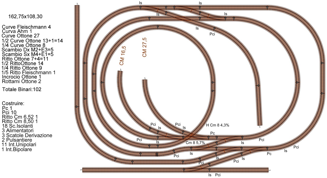

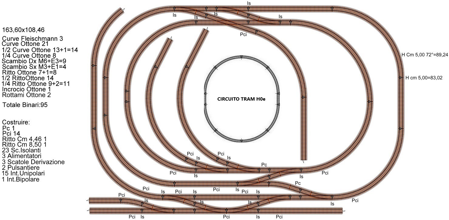

Dopo vari Start & Stop,impegni,contrattempi etc...,finalmente,complice l'estate che passerò a casa, ho deciso di iniziare i lavori del Piccolo Plastico Lima Vintage Binari Ottone.
Nel frattempo ho evoluto al massimo possibile il tracciato che avevo pensato nello spazio che mi ero prefissato (Tavola Cm 170x115) e ne sono risultate 2 alternative.
E' stato pensato come plastico di "manovra" sacrificando,visto il poco spazio,la parte paesaggistica.
La 1°versione è molto semplice da realizzare e non comporta particolari difficoltà.
La 2°versione ricalca la 1°con l'inserimento di una spirale sopraelevata,in questo caso,le problematiche sono 2:
1) La precisione costruttiva necessaria per rispettare gli ingombri che,in alcuni punti sono quasi millimetrici.
2) le percentuali della salita che,nelle 2 direzioni sono piuttosto elevate e quasi sicuramente necessiteranno di doppia trazione per essere superate.
Quando inizierò la posa dei binari testerò la fattibilità della soluzione 2 e prenderò la decisione definitiva.
Allego le immagini dei 2 tracciati.
Saluti Gianluca
P.S. Se la soluzione 2 fosse fattibile,manterrei ancheil tracciato per il Tram H0e.
VERSIONE 1
VERSIONE 2
Apone60
Messaggi: 370
Località: Como
Re: Idee Per Micro Plastico Lima Vintage
Messaggioda Michelemassa » 2 mag 2020, 18:31
Ciao Apone, progetti interessanti tutti e due ,ma per come sono io farei il primo ,di solito le rampe sono foriere di problemi vari ( allineamento rotaie ,presa di corrente delle loco con passo rigido lungo ecc ecc ) .Anche nel mio piccolo impianto in N volevo metterne una che portava a una stazione di testa in montagna ,ma dopo averla costruita l'ho smantellata e ho rinunciato ,mi dava troppi problemi .
Poi a me piace di più lo scalo merci del primo progetto !
Comunque valuterai tu dopo le opportune prove ,il bello è anche quello !
Saluti e tienici aggiornati !
