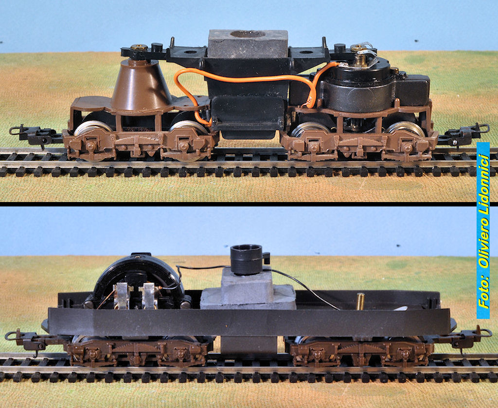

Dario Romani ha scritto:C' era qualcosa che non mi quadrava nelle immagini dei carrelli.
Il tuo modello del E424 è il primissimo del 1962 (o 1963). il mio esemplare è subito successivo 1963/1964 (ma non 1965 perchè monta i vecchi pantografi ed ha gli agganci incastrati nei carrelli )
I primissimi ganci erano metallici e senza forcella (come nel tuo caso) i miei agganci hanno il gancio in plastica (nera) incastrato in un vano nel carrello e la forcella metallica. In seguito il gancio in plastica sarà in unico stampo col carrello (ma ormai col motore "G")
Confronto tra telai e motori del E424: come si vede chiaramente dalle foto, i due esemplari hanno in comune solo le ruote.....e le forcelle degli agganci.
Notiamo (anche se è lapalissiano) che nel mio caso non avrei potuto spostare il motore sul carrello folle dato che è struttutato in modo assai diverso da quello motore.
Ma siamo andati fuori tema visto che qui stavamo parlando di motori e non di agganci (x)
PS: nessuno ha da aggiungere (o togliere ;-) ) qualcosa da quanto ho scritto fin qui?

Bisogna trovare un fratello non danneggiato del mio modello 1962/63 e fotografarlo. Il mio modello faceva parte di una confezione e mi arrivò a Natale 1963. Non mi ricordo più come era il castelletto del carrello folle, che comprendeva comunque una calotta extra per motore, ma non aveva quel cono distanziale.
Re: Cosa sappiamo sui MOTORI LIMA !?
Messaggioda Oliviero Lidonnici » 26 gen 2017, 16:56
Dario Romani ha scritto:Bisogna trovare un fratello non danneggiato del mio modello 1962/63 e fotografarlo. Il mio modello faceva parte di una confezione e mi arrivò a Natale 1963. Non mi ricordo più come era il castelletto del carrello folle, che comprendeva comunque una calotta extra per motore, ma non aveva quel cono distanziale.
Certamente ci servirà una foto, di un modello intatto, quando faremo un articolo specifico sul E424, comunque sono sicuro perchè ne ho visto un altro (ma non fotografato (x) ): il primo E424 aveva due carrelli uguali ambedue adatti ad ospitare un motore. Quello senza motore aveva un blocco distanziatore (mi pare) uguale al tuo, che suppliva (staticamente) all'ingombro del motore.
OLI
PS. il "cono distanziale" è stampato insieme al falso carrello: non è un elemento aggiunto: il carrello folle è quindi stato rifatto nel 1963.....64?
Aggiungo che comunque ambedue i carrelli sono stati (se non rifatti) almeno modificati: l'attacco per gli agganci in plastica è diverso da quello (tuo) dei ganci in metallo.

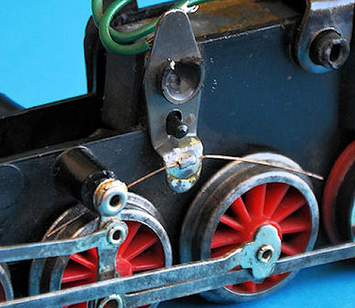

Vorrei approfittare delle conoscenze dei forumisti esperti per vedere se riescono a fotografarmi un motore G destinato a una loco a due assi, quindi con la presa di corrente anche dal lato ingranaggi (dove in quelle a carrelli c'erano cerchi di aderenza).
Ho un motore ancora funzionante e bene (ho smussato i bordini per renderli adatti ai binari NEM usando della semplice carta vetrata facendoci girare le ruote contro: non si fermava, coppia ne ha) ma manca delle lamine di presa da quel lato. Si vede solo un piolino di plastica dove verosimilmente la lamina era fissata da una parte. Non sapendo come fosse fatta quella lamina, non riesco a capire come ricostruirla.

......quella lamina, non riesco a capire come ricostruirla.
Veramente pensavo di averti già risposto a questa domanda su un altro post. Ma non fa niente: ci riprovo qui.
Come avevo detto, nei carrelli Lima non è prevista l'alimentazione su ambo i lati: il carrello motore è in contatto elettrico con un solo binario e alll'altro binario ci "pensa" il carrello folle. Ora visto che il carrello folle non lo hai ovvero non ti interessa ci sono parecchi problemi da risolvere.
Come hai visto, le ruote lato NON alimentato sono dotate degli anelli di aderenza che ovviamente sono isolanti visto che il bordino non tocca sempre la rotaia.
Levare gli anelli e basta non è una soluzione soddisfacente: le ruote sono scavate per ospitarlo, se lo levi, riduci il diametro delle ruote con differenza di velocità. Quindi dovresti sostituire le ruote dotate di anello con altre non isolate.
I contatti con le suddette ruote non erano previsti quindi devi lavorare di fantasia. Non so quale tipo di carrello hai (stiamo contando le diverse tipologie di carrelli Lima e sono decine) In particolare non so come sono disposti gli ingranaggi e quanto spazio libero ti resta
Guarda questo esempio che impiega lamelle poste sul retro (o sull'orlo) del bordino (ma attento a non grattare gli ingranaggi sul retro delle ruote!)
Vedi qui:
http://www.rivarossi-memory.it/Tecnica/ ... age030.jpg
oppure con fili metallici flessibili:
Due filamenti elastici pigiati e striscianti sulle ruote

Infatti tutte le quattro ruote del mio carrello (che tale probabilmente non è) sono metalliche. Il che significa evidentemente che potrebbe proprio non essere un carrello ma venire da una locomotiva a 2 assi. Il problema è che non riesco a capire da dove venga.
So (per averne maneggiati diversi) che i G avevano le lamelle che portavano corrente alle spazzole o in ottone grezzo o stagnato, il mio è del primo tipo, ma non posso escludere che il coperchio, forse sempre uguale per tutti i G, non sia originale.
Il trucco dei due filetti elastici può essere una soluzione adatta, perchè da quel lato ci sono appunto gli ingranaggi. Il mistero sull'origine del mio motore si infittisce... ;-)
Per chi volesse cercare di capire cosa aveva motorizzato in origine, il passo è di 36 mm.
