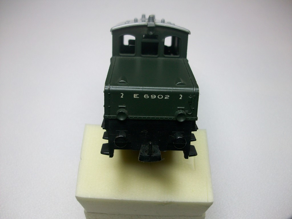

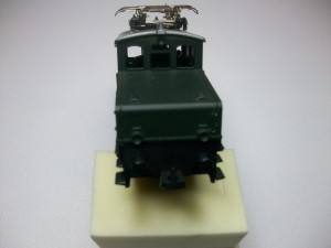

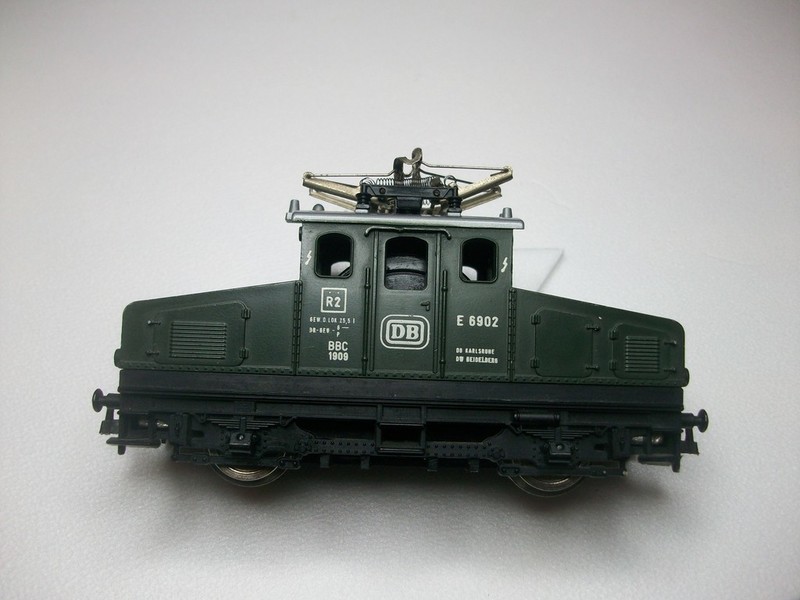

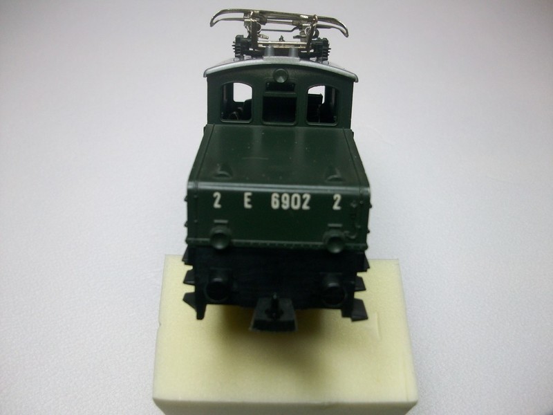

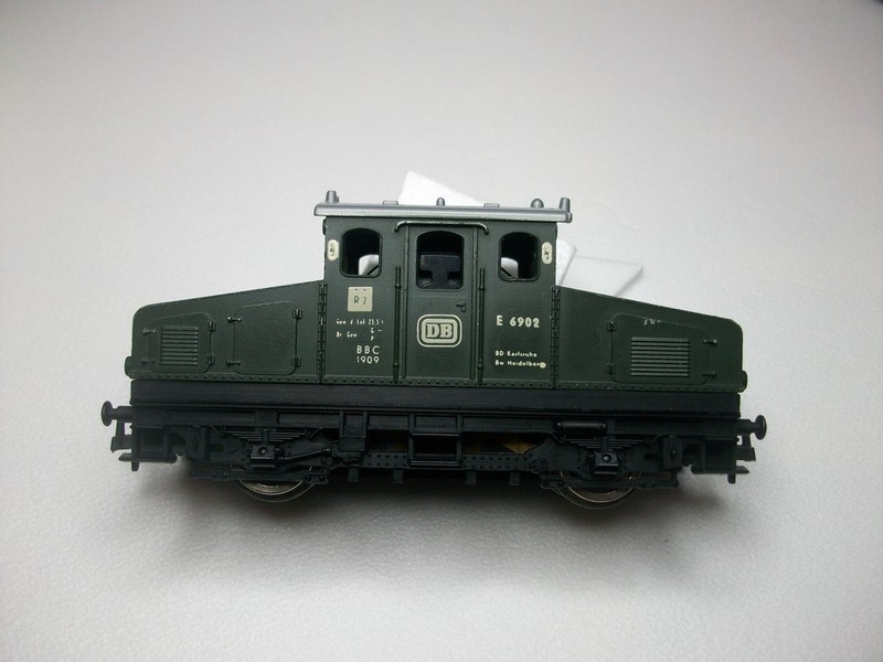

Ecco le varietà riscontrate su alcune e 69 verdi DB....
scritta R2 e saetta verdi in campo bianco
scritta R2 e saetta bianche
musetto con scritta ma carattere differente dal seguente
musetto con scritta
musetto senza scritta
chicano
