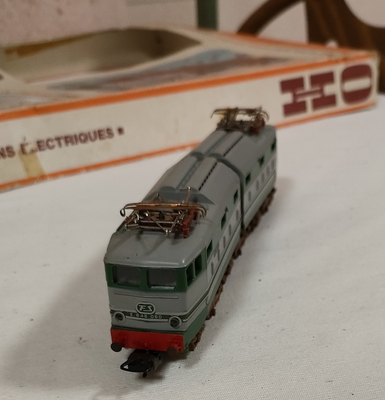

Si è rivelato essere appunto un impianto Lima, cioè una "confezione completa", costituito da un locomotore delle F.S., E 646 e tre vagoni per convoglio passeggeri, il tutto in condizioni abbastanza buone, che in prosieguo vi andrò a mostrare.

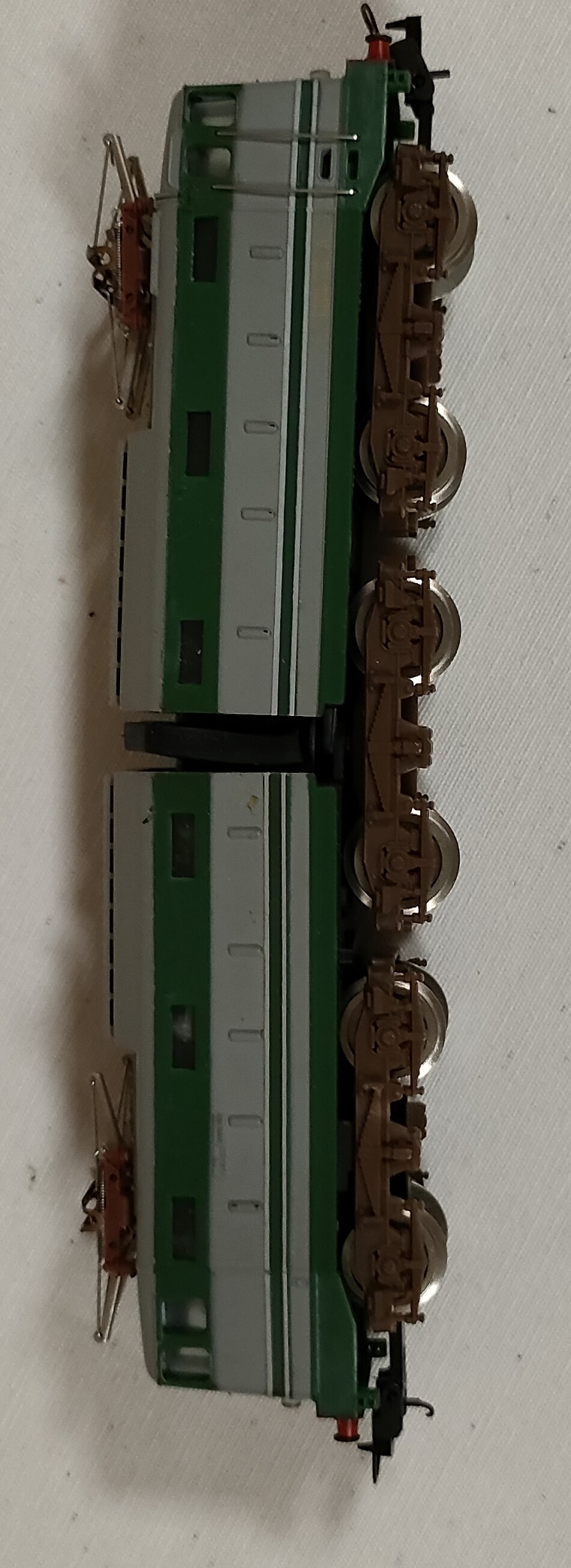

Adesso comincio con alcune immagini della suddetta locomotiva, visto che è da questa che ho ritenuto di cominciare, per valutare la piena e completa recuperabilità dell'impianto.

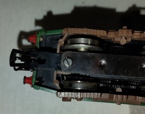

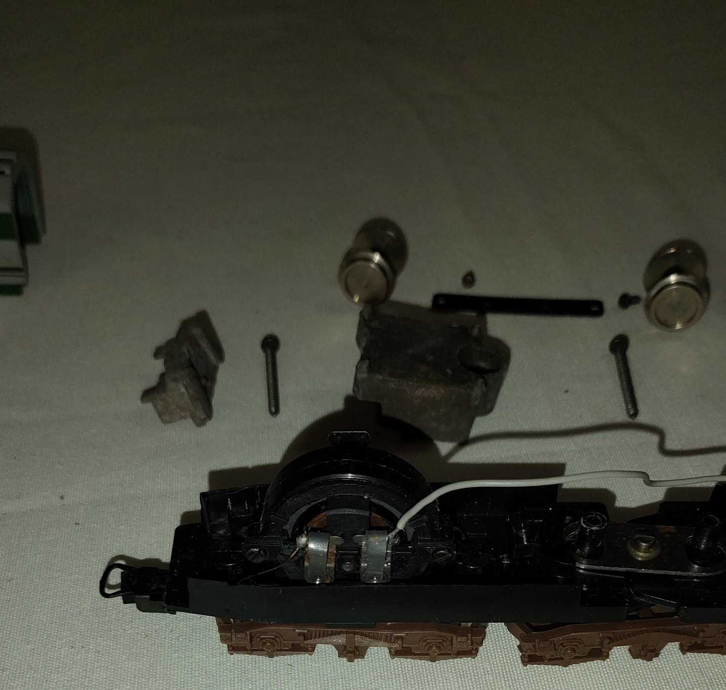

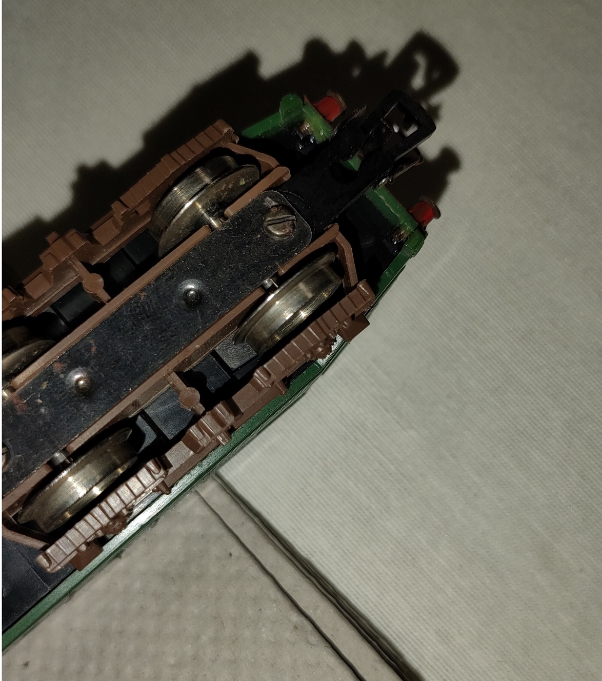

Naturalmente ho subito cercato di aprirla, per valutarne meglio la funzionalità e cominciare almeno a lubrificarla.
Nella foto, in primo piano una vista inferiore del carrello motore.

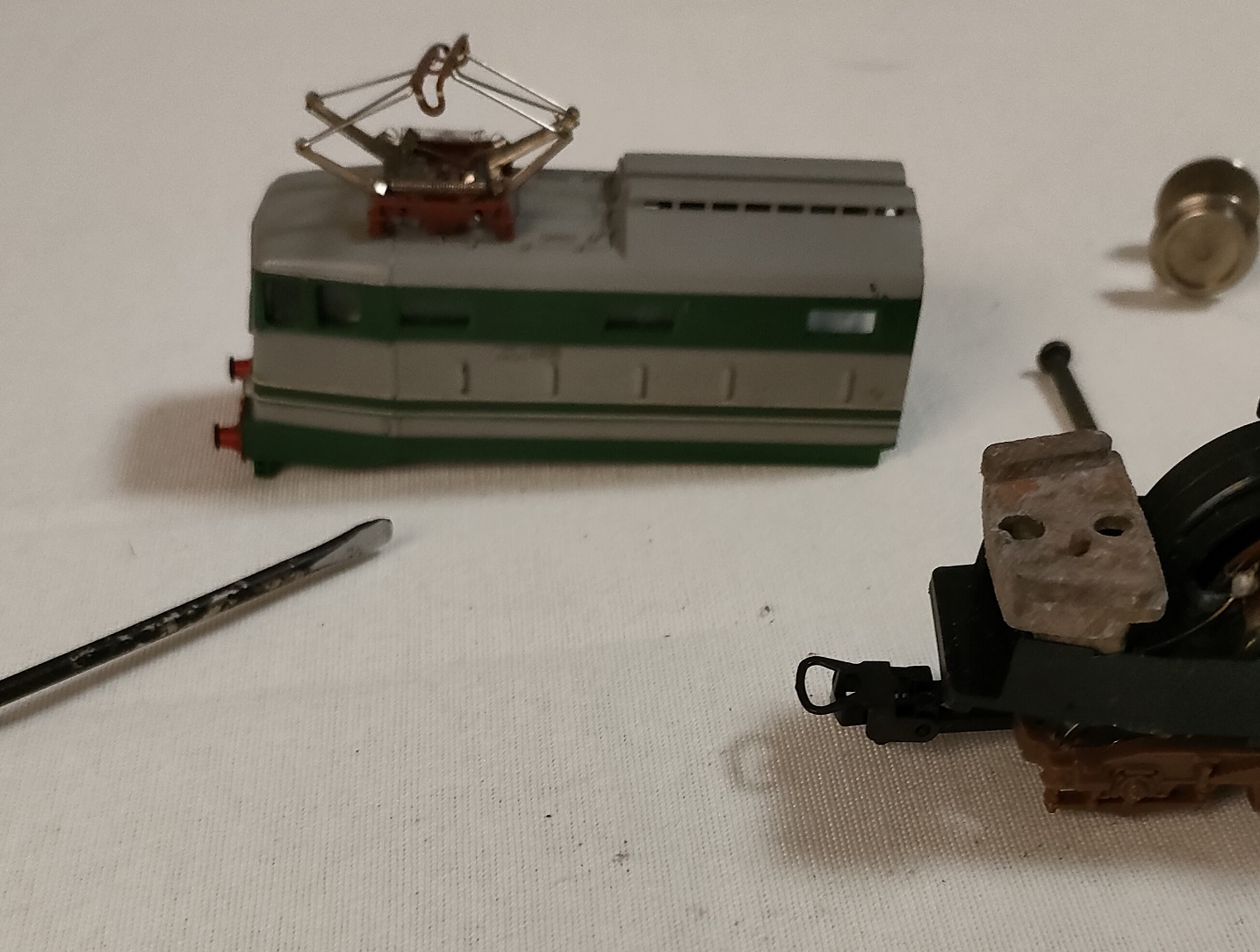

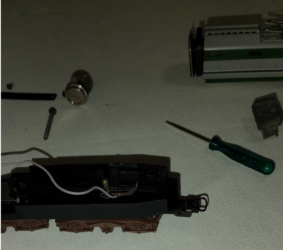

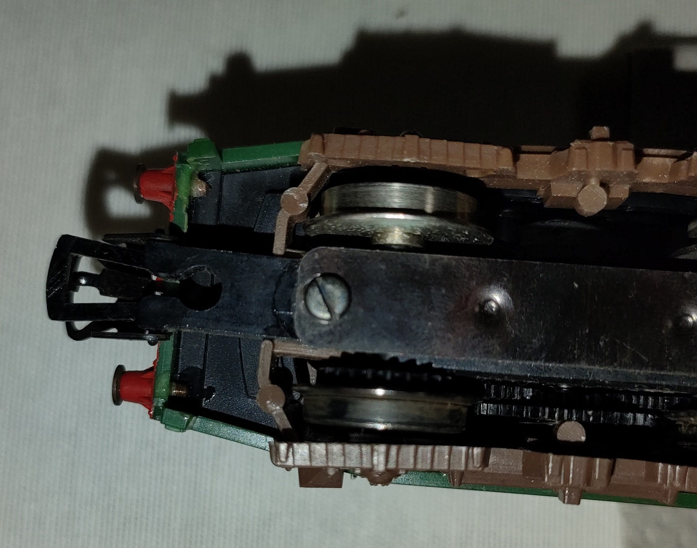

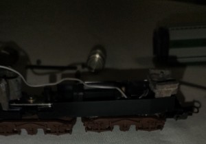

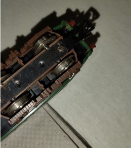

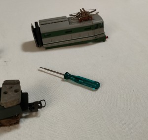

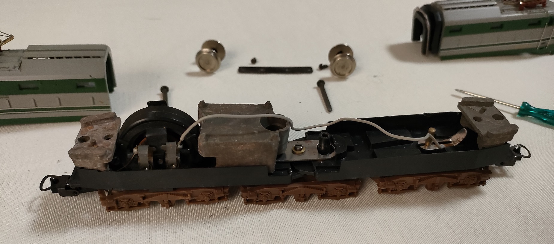

Continuo con qualche altra immagine della loco, cominciando dalle fasi di smontaggio della stessa.
Inizialmente ho cominciato a verificare e lubrificare gli ingranaggi al di sotto del carter del carrello motore.
Ciò, in quanto non ricordavo assolutamente ( o forse non avevo mai aperto un tale tipo di modello...) come si aprisse... e non volevo fare qualche danno...e una figura di cacca terrificante con gli amici, che avevano riposto in me tante speranze... :oops:
Devo dire, tra l'altro, che qualche anno fa, ad un mercatino - borsa scambio avevo acquistato una E 646 Lima, ma non l'avevo mai presentata nè parlato qui sul Forum... :roll:
Eppure l'avevo di certo verificata nella sua funzionalità, anche se andava già abbastanza bene, aveva le luci funzionanti e l'unico problema che presentava era una relativamente scarsa trazione, forse dovuta un pò ad un peso probabilmente non adeguato o forse più che altro, - credo - ad anelli di aderenza....non troppo "aderenti" :-( magari perchè un pò vecchi e rinsecchiti.
Ma di tale mia loco, parlerò magari in altra occasione in diversa apposita discussione e adesso torno a parlare di quella che ho appena iniziato qui a presentare.
Dunque dicevo che stavo trovandomi inaspettatamente un pò in difficoltà con l'apertura di questa loco.
Fortunatamente ho potuto ricorrere all'ausilio dell'amico GianPiero, che qui ringrazio ancora caldamente, che, in contatto telefonico, mi ha saputo dare le dritte giuste e indirizzare sulla strada di un felice esito !! :D :D
In sostanza mi ha svelato dove si trovavano le maledette viti ( invero proprio non tanto visibili !! ;-)...specie per chi non conosce bene il modello... ) che determinavano la chiusura del telaio con la carrozzeria.
Ecco quindi il risultato del provvidenziale aiuto... :smile: ;-)

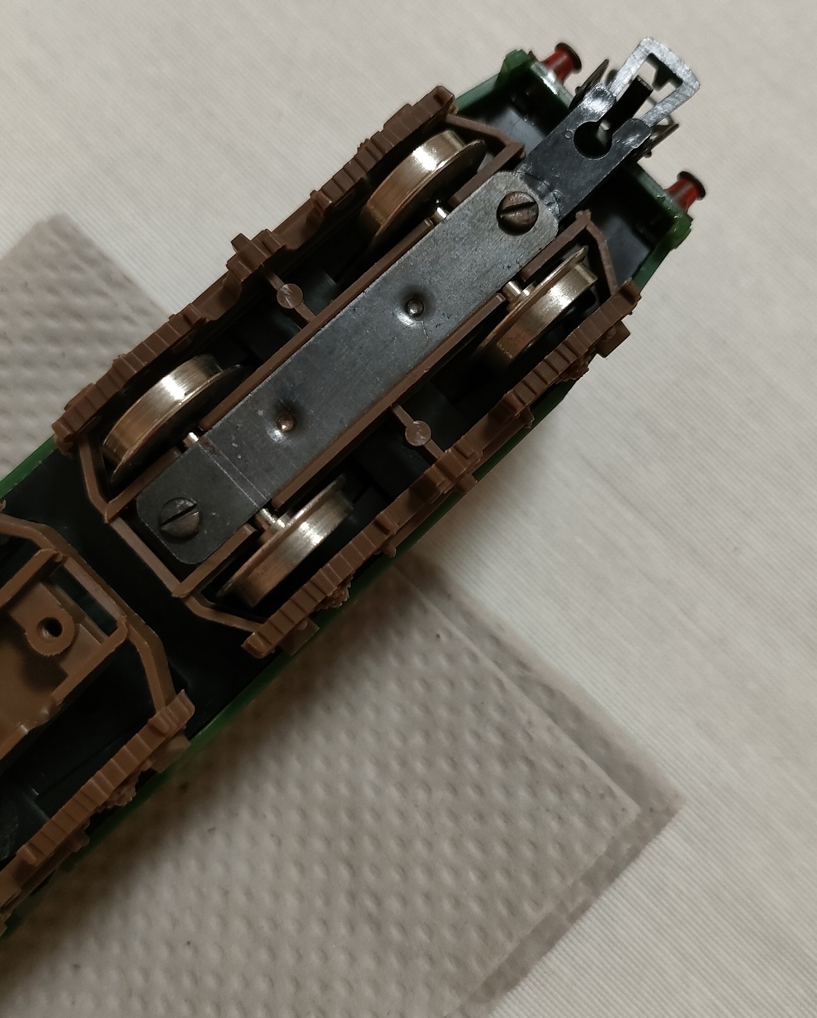

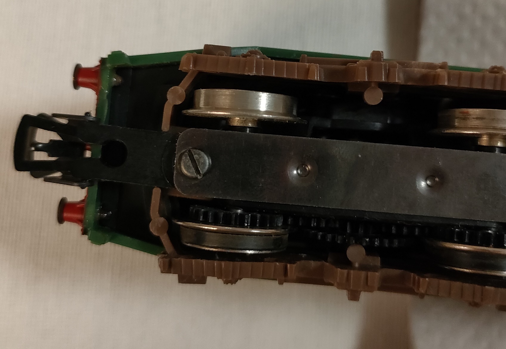

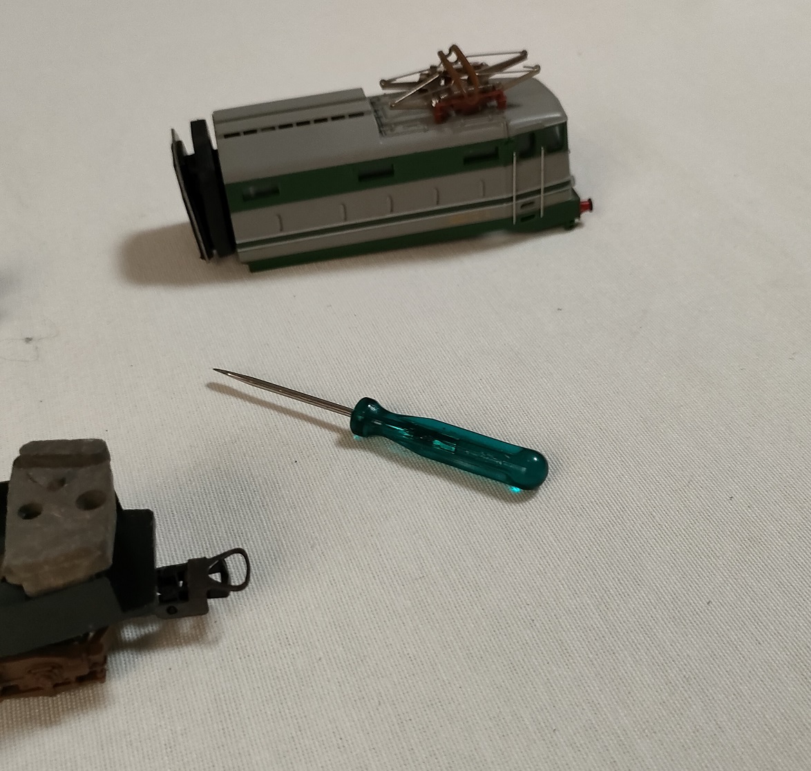

Torno all'esposizione iniziata sulla loco in questione, mettendo altre foto.

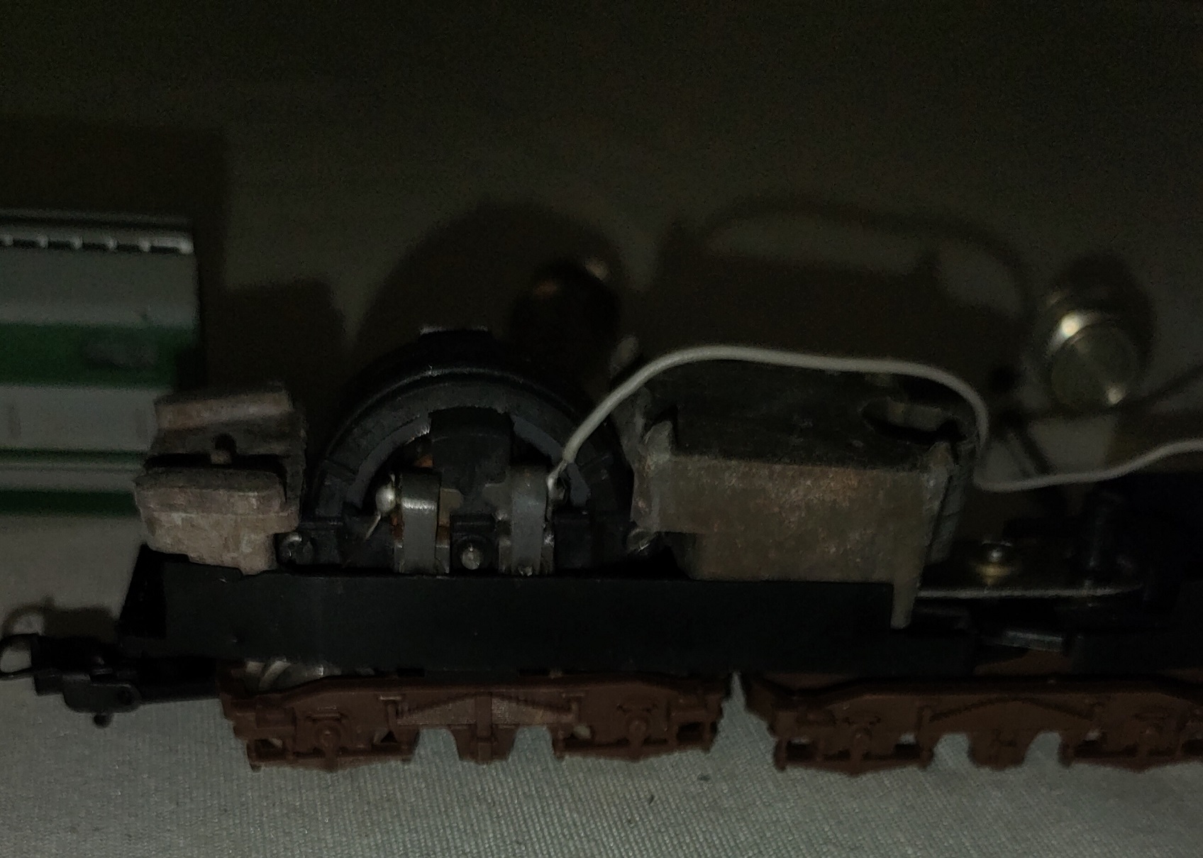

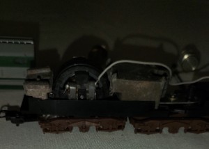

Continuo con l'illustrazione delle immagini.
Chiedo scusa per queste foto, riuscite piuttosto scure, poichè non avevo flash funzionante e il locale era piuttosto in ombra. Comunque spero che siano intelligibili.
