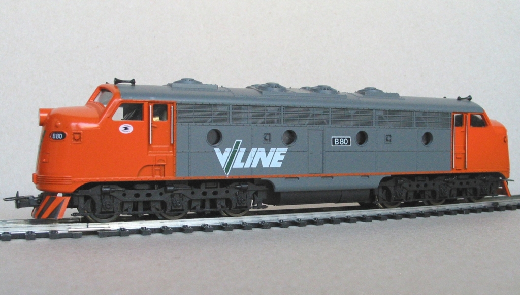

Desidero discutere un pò su questa loco Lima che ho acquistato di recente e mostrato qui:
download/file.php?id=33700&mode=view

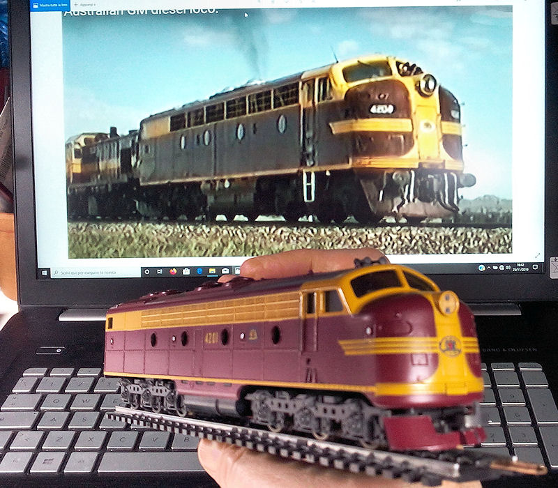

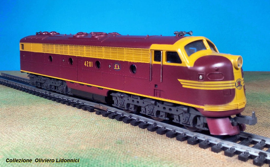

So per certo che riproduce una locomotiva australiana "Classe S", ho cercato di documentarmi e credo di aver trovato l'originale...o quasi:
Il colore della foto sullo schermo del pc, appare marrone ma in realtà è rosso amaranto quindi sembra proprio che il modellino Lima sia ispirato a questa locomotiva.........che però ha i respingenti (!?)
Ora dobbiamo puntualizzare che l'Australia è grande ed è servita da svariate compagnie ferroviarie (molte pure a scartamento ridotto) quindi forse non c'è da meravigliarsi se alcune utilizzano i respingenti ed altre si affidano al gancio "americano" (ma qualcuno lo sa per certo?)
Detto questo sembra comunque che il modello Lima sia basato su queste locomotive

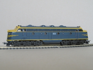

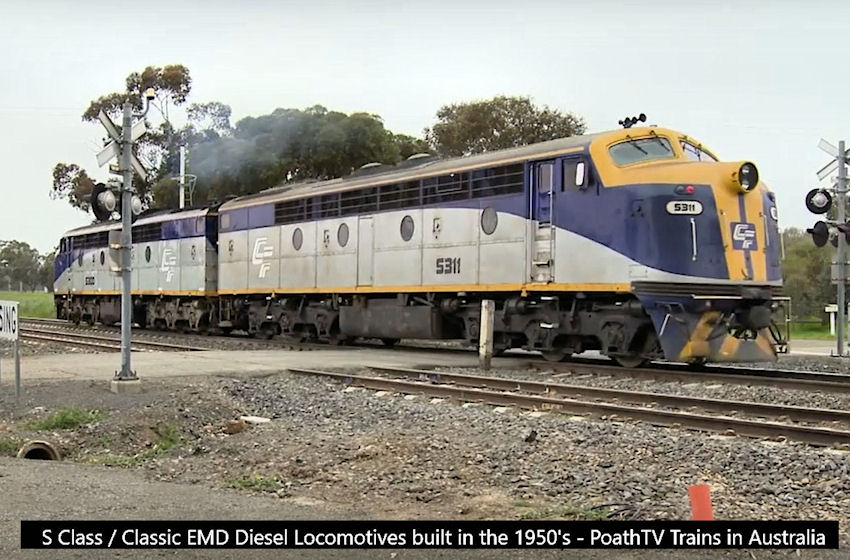

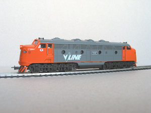

Ma che locomotive sono? Vengono dette "S Class" ma viene puntualizzato spesso che sono EMD (General Motors) e quindi sono loco di costruzione americana......
Appurato che le costruisce la EMD, la domanda è: sono macchine progettate per specifiche australiane o girano pure in america? E se girano in america quali modelli sono?

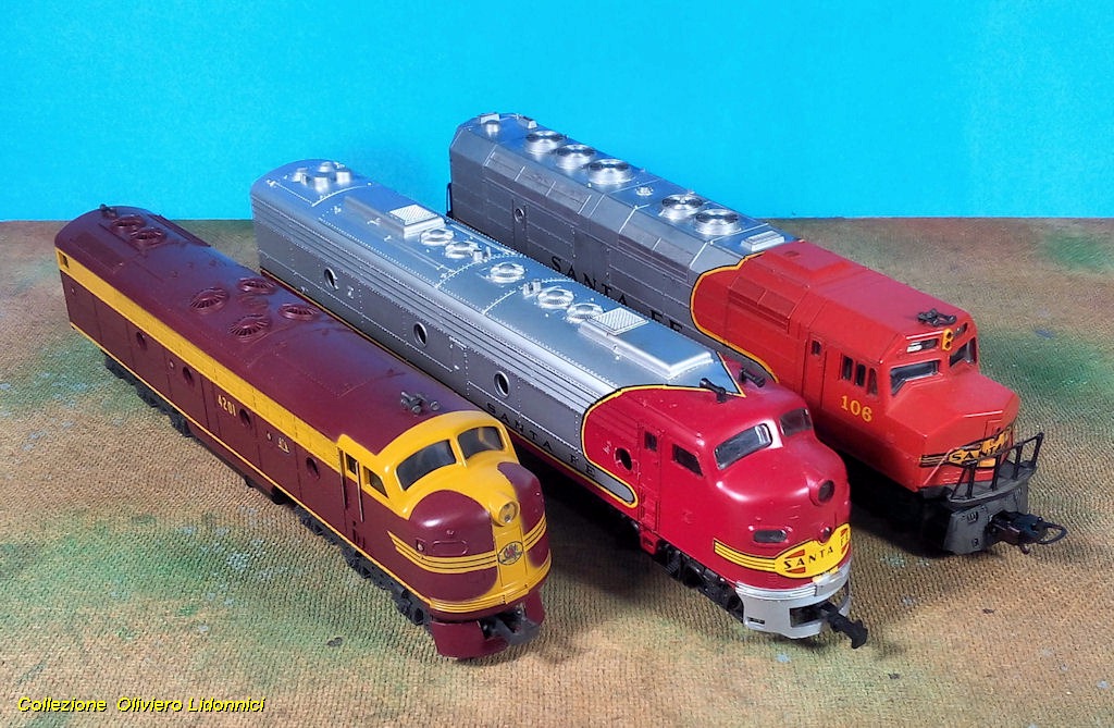

Il modellino Lima appare comunque decisamente piccolo se confrontato con modelli conosciuti (e misurabili :lol: ) Lima ed anche Rivarossi.
La S-Class appare molto piccola se affiancata ad una EMD-E8 (Rivarossi) ed una EMD FP45 (Lima)
(nota le due loco Rivarossi e Lima sono in perfetta scala 1:87....o quasi)
Per sicurezza ho misurato le loco: al vero la FP 45 misura in lunghezza m.22,05 e la EMD-E8, m.21,41 (in scala 1:87: mm 253 e mm 246) quindi sono quasi uguali c'è una differenza di solo 7mm che più o meno corrisponde alle dimensioni corrette dei modelli (agganci esclusi).
Allora le possibilità sono due:
a- Al reale la loco australiana è un modello del tutto diverso dalle americane e quindi di dimensioni minori (magari a scartamento ridotto....? :lol: )
b- Oppure il modello Lima della S-Class non è in scala corretta (sembrerebbe quasi in scala 1:100) :evil:

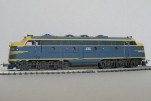

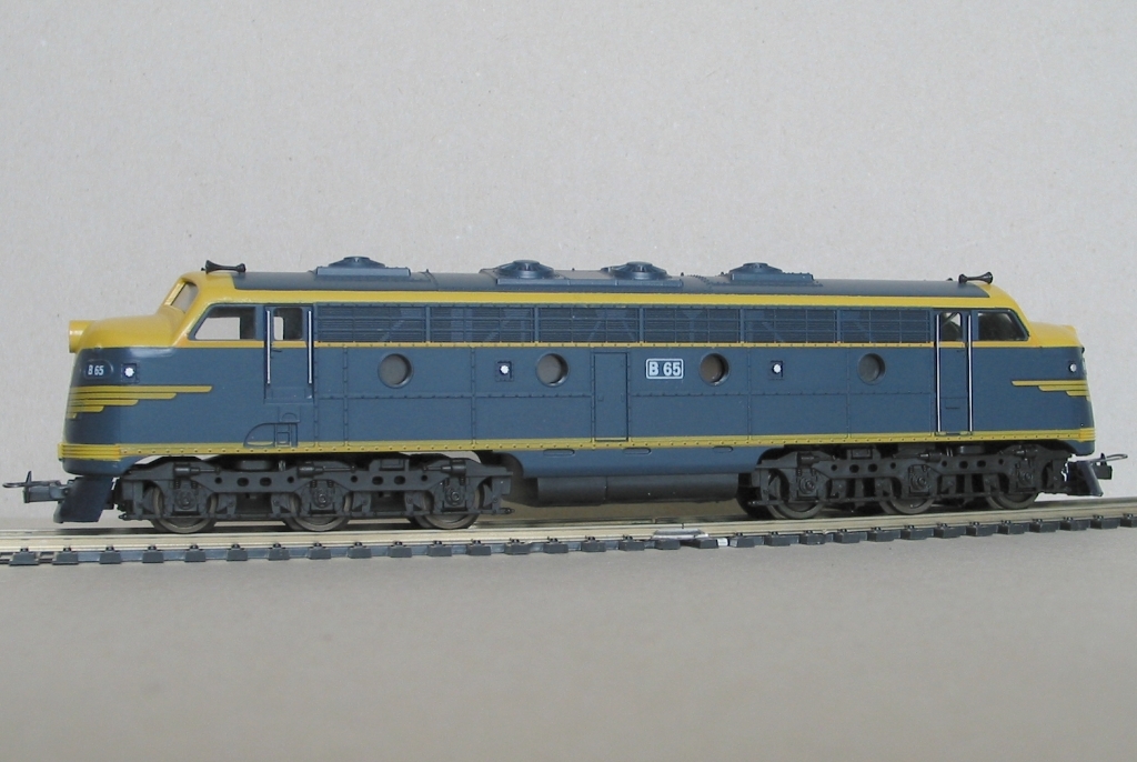

Però, come ho detto, non ho compreso se la definizione "S-Class" sia esclusiva delle compagnie australiane oppure sia l'effettiva sigla del costruttore EMD (per esempio: "E-8" oppure "F7") e soprattutto non sono riuscito ad individuare indicazioni certe che mi permettano di verificare se il modello della Lima sia in corretta scala 1:87 oppure NO, visto che appare decisamente molto piccolo come si vede anche in questa foto:
La EMD E8 di Rivarossi e la FP45 di Lima sono in corretta scala 1:87 ....o quasi infatti secondo i miei calcoli a quella Rivarossi mancherebbero un paio di mm. e a quella Lima circa 4 mm. Ma su misure di 246 e di 253mm, sono inezie e comunque ho misurato la lunghezza senza gli agganci.

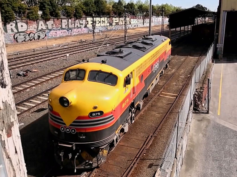

b). Effettivamente esiste la variante con due cabine ed in rete si trovano varie foto e anche video
Uno degli esemplari a due testate. In questa foto non si vede bene la seconda ma ho tratto questo fotogramma da un video facilmente reperibile in rete

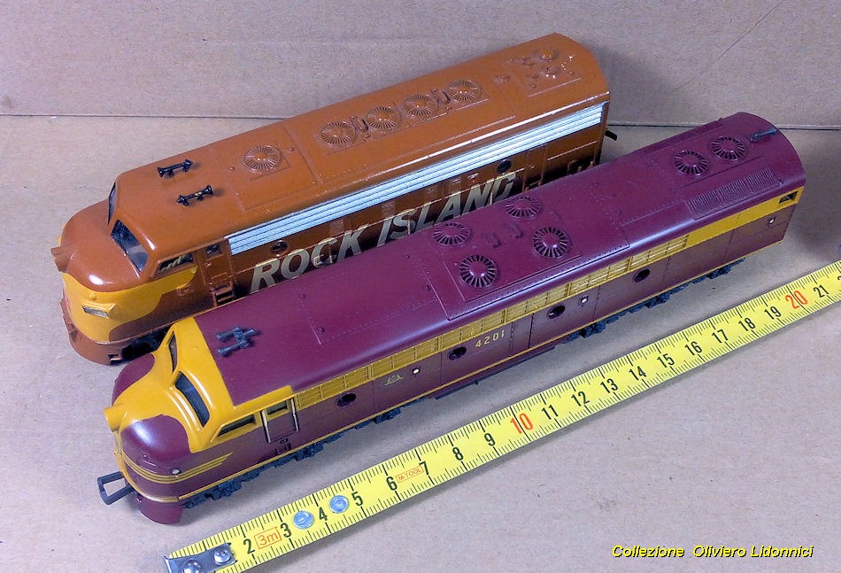

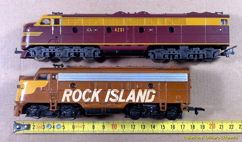

Tornando poi all'ipotesi che la "S Class" derivi dalle EMD F7, questo confronto penso possa escluderla.
La EMD F7 Rock Island (Mantua/Tyco) è in perfetta scala H0. Nel confronto si nota chiaramente che il modello Lima è più stretto e basso ma molto più lungo e numero e disposizione delle ventole sull'imperiale è del tutto diversa (ovviamente senza tener conto dei carrelli a tre assi al posto di due)
Altro confronto
La EMD F7 di Mantua è abbastanza precisa in scala 1:87 (cm. 17,6x 3,7- h:5,2)
