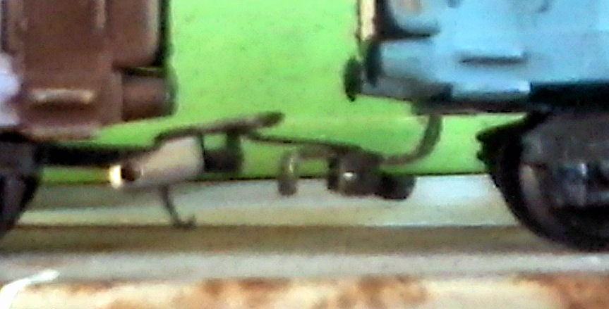

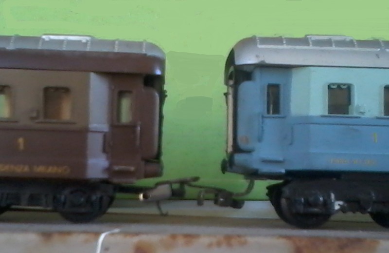

Quello che ci si avvicinava di più è la Carrozza LIMA del Treno Azzurro che ho regalato al mio amico Mario Cimino, che ha lavorato a lungo per la CIWL dagli anni 50 in poi.
E allora ecco la foto dove si vede il corpo della barra porta-gancio tutto un pezzo col telaio del carrello ("Talgo-type" - dicono oltreoceano).
Invece dell' occhiello originale ci misi un Rivarossi (su entrambi i carrelli).
Anche le ruote non sono originali Lima (erano di metallo fuso e non scorrevano affatto) ma di produzione inglese.
Tant'è, pur essendo lontani dall'originale, spicca la comparazione fra due carrelli Tipo 24 FS di due diverse generazioni Lima:
la carrozza azzurra con carrelli di metallo imperniati con ribattino e fiancate di plastica quasi bachelite, e la carrozza castano-isabella con carrello in plastica.

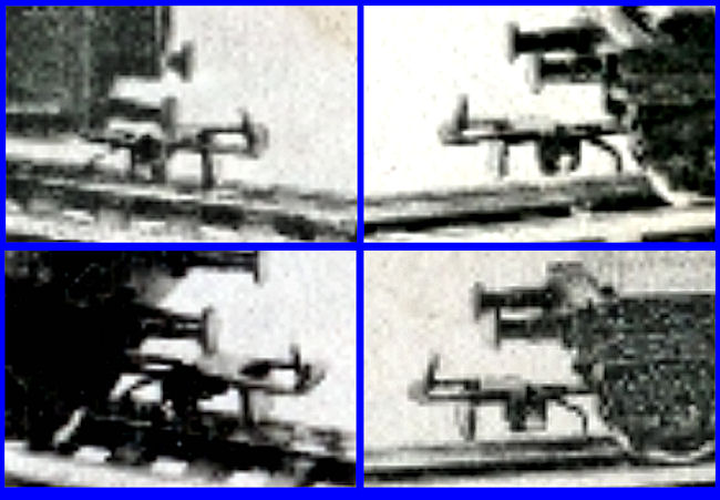

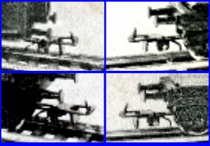

Bhe! per quello che può servire......ecco i "dagherrotipi" (x) :cry: (x)
Ingrandimenti di particolari di agganci Lima (estratti dal catalogo 1960)
E qui un particolare della foto di Dario con maggior contrasto:
Chi ha di meglio si faccia avanti!

Messaggioda martin67 » 10 mag 2013, 21:12
Hello,
to set some facts right, the "Treno Azzurro" Coach has been refitted to Pocher trucks (carelli). The couplings are of the RR/Pocher type and NOT original. Lima never used a magnetic lift-up bar, but only a manual/electric "push-up" liftbar.
Please do not put too much phantasy into Lima's history!

Messaggioda martin67 » 13 mag 2013, 19:53
questo e un carrello originale Lima anni '60:
I feel sorry to have to use english, my italian is not sufficient. The picture shows the original carello tipo prussiano for the "Treno Azzurro",
The carrello on Daromany's picture is from Pocher.
Martin

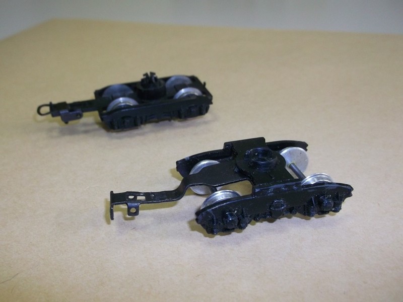

Messaggioda Dario Romani » 15 mag 2013, 11:29
Quanto segue è la prova evidente di quello che ho anticipato, e che sarà probabilmente una "Rivelazione inaspettata" per Martin, cioè l'esistenza di un Carrello LIMA molto simile a quello Pocher e che equipaggiava le "carrozze corte FS" degli ultimi anni 50 .
The following is the evidence of what I have anticipated, and which probably is an "Unexpected Revelation" for Martin, that is the existence of a Bogie by LIMA very much like Pocher's and which was fitted to the "short FS coaches" of the late fifties .
Carrello LIMA anni 50 in 1° piano e Carrello anni 60 in 2° piano
