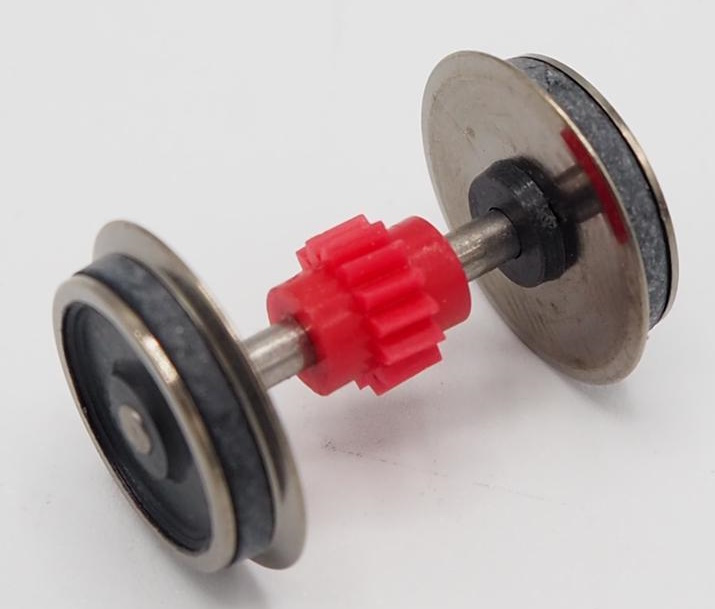

Io sto cercando di adattare, a delle motrici, degli assali che abbiano le ruote con la gola per potergli montare gli anelli di aderenza per un maggiore traino per non fare slittare le ruote.
Le ruote che mi servono vanno dai 10 mm di diametro fino a 11,5 mm.
Voi sapete dove si possono reperire ?
Navigando ho trovato un mucchi di assali metallici ma sono solo per i vagoni e le carrozze
Vi ringrazio per le vostre risposte

Ma essendo assali di trazione devono avere l'ingranaggio adatto. Oppure riesci a montarlo tu? Oppure parliamo solo delle ruote da sostituire utilizzando un estrattore?
Cercando su google si trovano diversi assali, ma il problema sono i requisiti:
1. la distanza delle punte coniche
2. diametro delle ruote
3. eventuale dimensione delle flange (se hai binari che sono diversi dal codice 100, ad esempio)
4. posizione e dimensione dell'ingranaggio
Questo ad esempio è un assale Roco, disponibile come ricambio per la D345:
Assale Roco
Giuseppe aka Viridovix

Un conto sono le ruote per i veicoli trainati, dove i dati fondamentali sono:
- diametro al cercione
- distanza tra le punte.
Cosa ben diversa per gli assi di trazione:
- tipo di vela, piena o a razze, e quante razze
- diametro al cerchione
- diametro albero
- ingranaggio = modulo e numero dei denti
- presenza della gola per l'anello di gomma.
Tenendo conto che non sempre gli assi sono in scala esatta.
Assi per veicoli trainati si trovano abbastanza fcilmente.
Assi per veicoli motori di solito si va direttamente su ricambi specifici.
Assi motori che non siano ricambi specifici si trovano da Linea Model.

A me come dati interessano :
2. diametro delle ruote 11.5mm con gola per montare anello di aderenza
3. binari della Lima HO
4. ingranaggio lo monto io
ciao

Messaggioda Marco Fornaciari » 3 mar 2025, 11:22
Gaetano, non è per insistere, ma per gli assi motori devi verificare quanto ho scritto, per i binari non c'è problema salvo non trovi ruote fabbricate prima del 1995.
Per gli assi motori le punte non c'entrano nulla, anzi non si possono utilizzare (lascia perdere i carrelli motore Tenshodo).
Il diametro 11,5 mm in H0 corrisponde al vero a ruote con diametro da 1000 mm, ma nei modelli si parte da 900 mm, questo per ragioni degli ingranaggi o di altre quote vincolanti modellisticamemnte.
Forse trovi le ruote a vela piena delle 663/668 di ultima produzione, ma poi devi verificare il diametro dell'albero 2 o 2,5 mm con foro dell'ingranaggio.
Per le ruote a razze ti devi rovolgere ad altri produttori, partendo dal diametro al vero, ma sempre attenzione al diametro dell'albero.
Le trovi solo come ricambio, o presso i negozianti o presso alcuni produttori: Piko, Roco, ecc..

Marco Fornaciari ha scritto:Gaetano, non è per insistere, ma per gli assi motori devi verificare quanto ho scritto, per i binari non c'è problema salvo non trovi ruote fabbricate prima del 1995.
Fai bene ad insistere ,sono un po' duro di comprendomio :lol:
Vela piena o a razze potrebbe essere lo stesso (cambia la vista all'occhio ma se non si trova altrimenti uno si adatta)
Ho guardato nel sito Linea model e nei vari sottositi dei ricambi ma quello che mi poteva interessare è o esaurito o è esaurito è fuori produzione o non è al momento disponibile ....
Continuerò a cercare ...
Grazie per le vostre dritte e per la pazienza.
ciao
Gaetano
