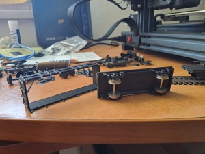

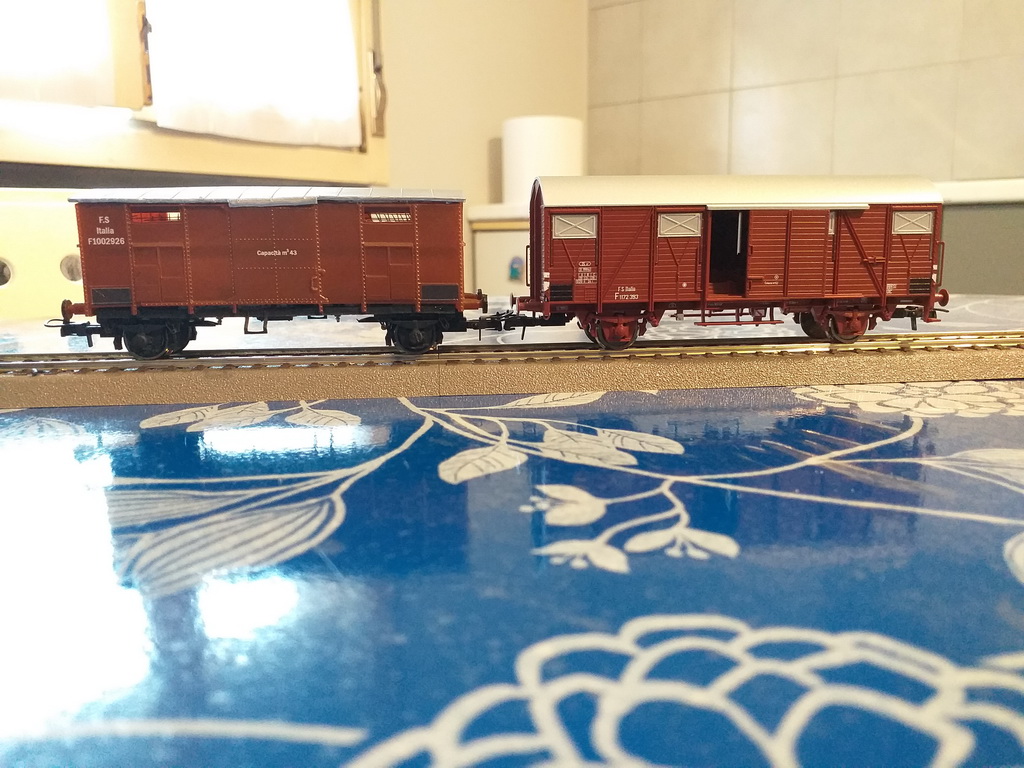

Ho da poco comperato una stampante 3D
Ho provato afare questidue vagoni ,ho trovato i file in internet.
Devo dire che c'è tutto un mondo da scoprire.
I modelli come vedete sono da finire.
I telai ,una volta ripuliti dalle bave della plastica ,risultano discreti.
La cosa più difficile al momento per me è stampare gli assali (46) ma prima o poi ci riuscirò.

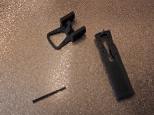

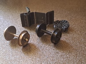

Come promesso
Vi aggiorno sulle mie stampe 3D
In particolare degli assali.

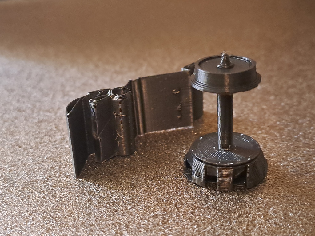

Dopo diversi tentativi andati a.. [ops.gif] (46) finalmente sembra che questo tentativo sia riuscito.
Praticamente ,come da foto ,l'assale per essere stampato ha bisogno di una intelaiatura tipo "ristrutturazione 110". laught16
Poi una volta finita la stampa ,il telaio va scartato come una caramella.
Per farne uno la stampante ci mette 20 minuti.
Il risultato è soddisfacente,tenendo conto che il materiale è PLA.

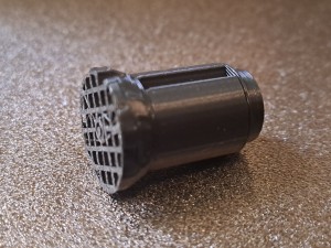

questa è stampa in PLA

Messaggioda walter » 2 nov 2023, 14:21

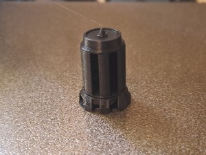

questo invece è un modello stampato in resina in 3d( a sinistra , quello di destra è un carro Roco affiancato per vederne il risultato)
eccolo

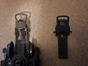

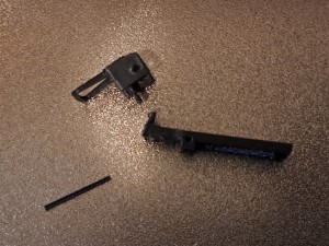

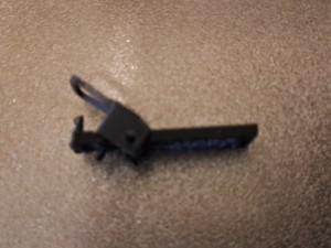

Oggi vi propongo la stampa di un altro particolare che spesso si rompe o viene a mancare: il gancio di traino.
Ho trovato diversi modelli di vagoni da stampare in internet.
La maggioranza offre da stampare il materiale "grosso" cioè telaio ,fiancate .tetti ecc.
Mancano spesso e volentieri i file degli assali,ganci di traino,e respingenti .Come nella realtà cioè quando vai nei mercatini ,vedi una carrozza o unvagone merci che ti piace ,lo osservi meglio e ti accorgi che manca un assale o un respingente o si è rotto un gancio.
Sembra che lo facciano apposta
Ho quindi cercato sti benedetti ganci tipo Lima edho trovato da stampare questo che vi mostro .
E' leggermente più grande ma accotentiamoci.Vi mostro la differenza fra quello Lima e quello che ho stampato.
