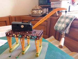

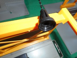

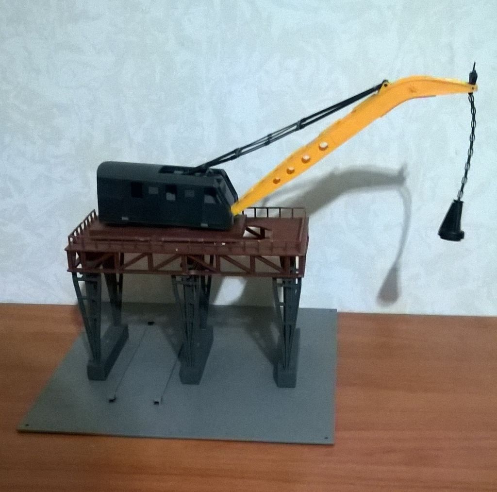

Le prime due foto fanno vedere come sia fatta la campana magnetica della gru (nella foto si vede che manca la calamita)

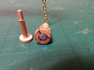

Ho preso alcune misure ed ho costruito (sempre in legno ) la campana e la manovella di sollevamento.
Come calamita ne ho trovato una piccola che si usa sui pannelli per tenere i fogli fermi.
L'ho fissata nella campana con l'attak
Ho trovato una catenella dorata delle giuste proporzioni che poi verrà verniciata di nero.
Alcune foto della gru che solleva un lima a triangolo.
La gru accanto ad un passaggio a livello da aggiustare
L'ultima foto è una gru che ho trovato nel sito (si vede la catena in plastica ;tutto in plastica facevano).

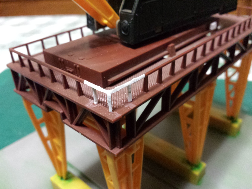

In queste foto si vede la ringhiera riparata ed un aggancio riparato
Sull'autocisterna ho messo una "bulletta " un chiodino dalla testa grossa e l'ho infilato nel buco dove alloggiava la parte metallica mancante e l'ho verniciato di nero.

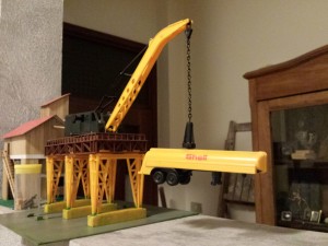

Ecco la gru che solleva l'autocisterna Shell
La catena l'ho verniciata di nero

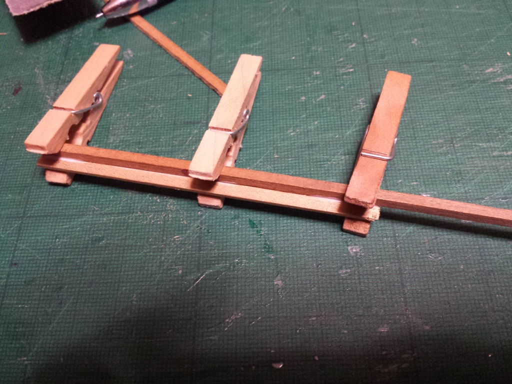

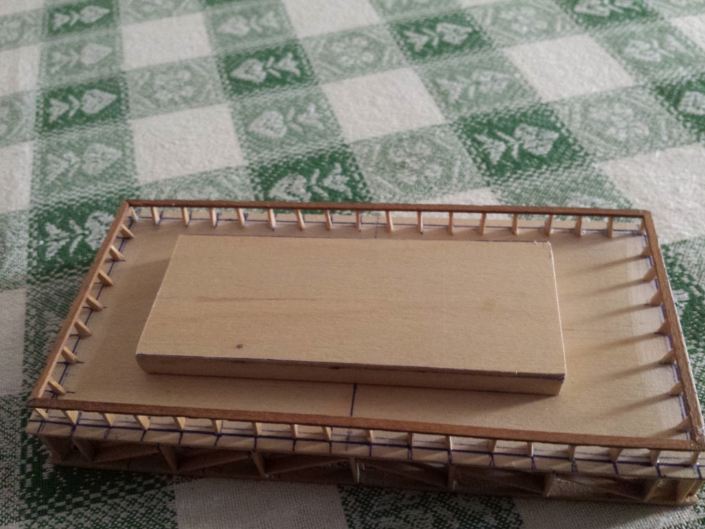

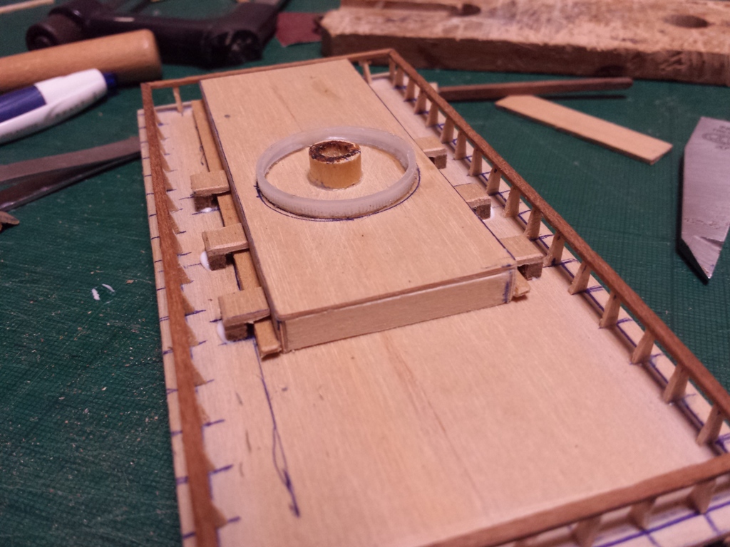

Ecco le foto di come ho proseguito la costruzione in legno del terminal che sorregge la gru.
Si vede la costruzione ed il posizionamento del basamento della gru , la costruzione delle guide per lo scorrimento del basamento ,la costruzione dell'alloggiamento per la rotazione della gru.
Mancano i perni e le bussole per agganciare i tre pilastri al basamento principale con le ringhiere.
Quindi si procederà alla verniciatura ( qui sono negato).
Vi farò vedere come sarà terminato.
Chiaramente quello che ho fatto è + o - simile all'originale ...

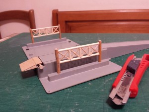

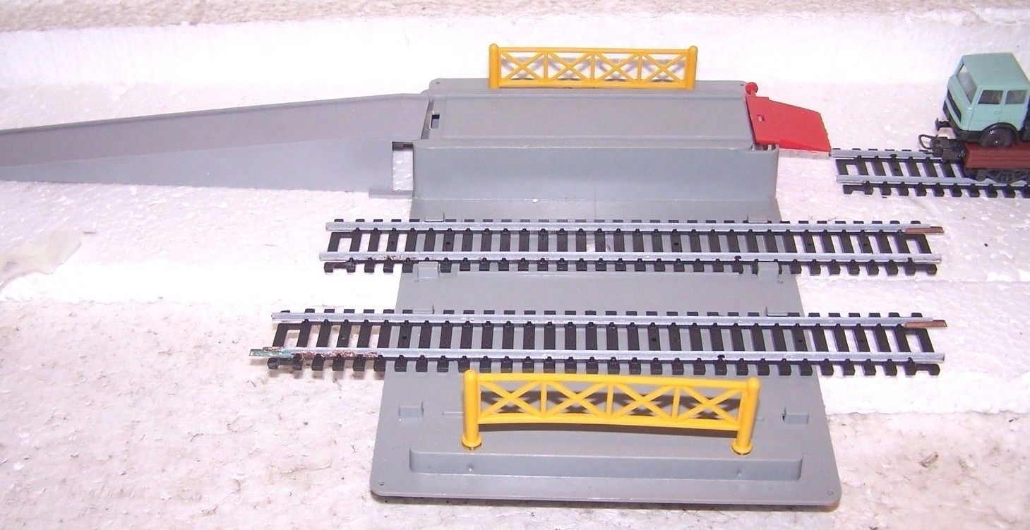

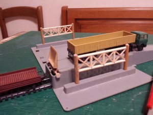

L'articolo 600963 della Lima ( terminal per containers) è un accessorio che ha il basamento uguale al terminal base di scarico con gru che afferra i containers (articolo 600960)
Ha come rifiniture due ringhiere gialle e uno scivolo rosso che congiunge il carro con il basamento
Spesso e volentieri queste rifiniture negli anni sono sparite o si sono rotte.
Ecco come io le ho rifatte
Ci sono anche due foto del terminal originale
Gaetano
