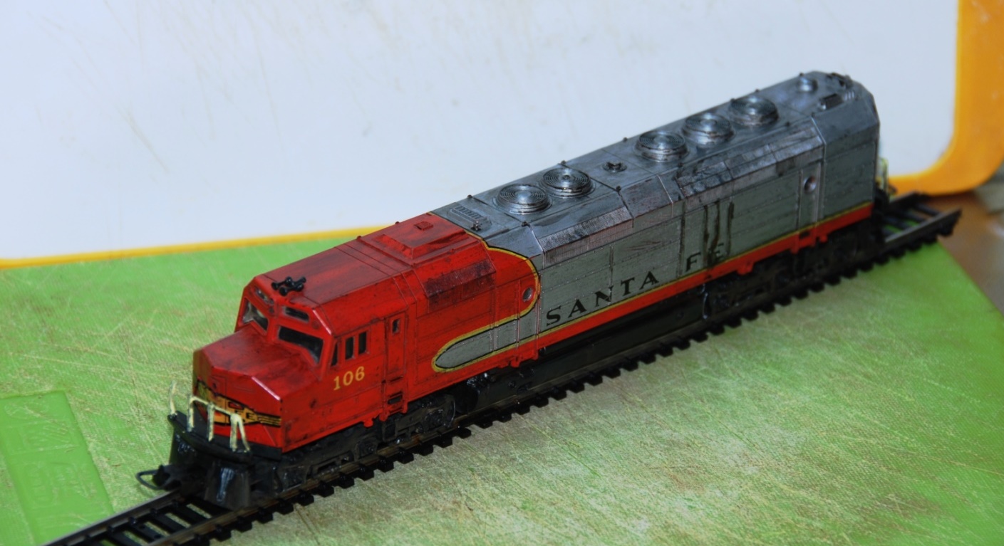

Possedevo - come da titolo - una malconcia (già di suo con - in più - l'aggravio del mio, maldestro, tentativo di sporcatura) Lima SD45.
Un bel giorno, senza un vero perchè, ho deciso di "rimetterci mano" ...

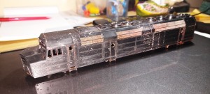

La sverniciatura (bagno di alcool) è stato il punto di partenza.

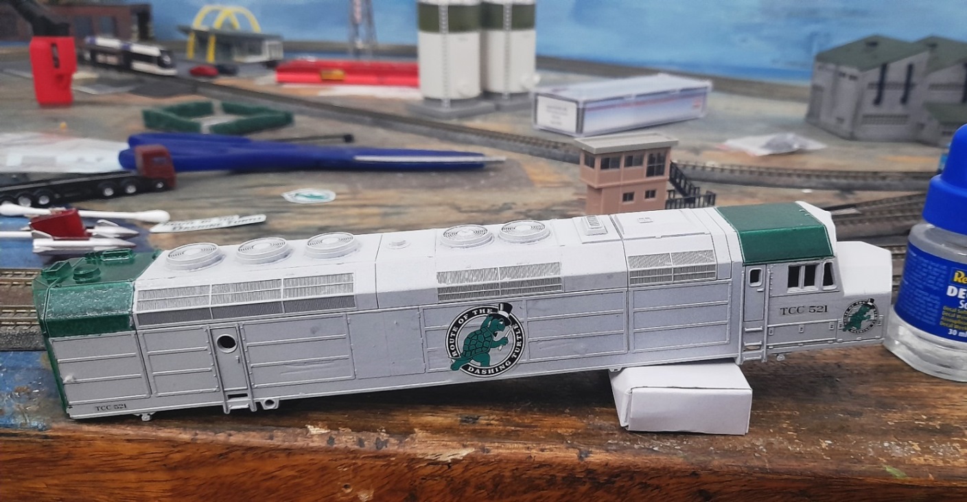

Le decal, che avevo in magazzino, sono l'unica cosa "aderente al vero" laught16 laught16 laught16 anche se dubito che un simile bestione a sei assi abbia mai viaggiato su una linea gestita da una compagnia americana minore ...
Ma va bene così ... ... ... andiamo avanti. Yellow_Flash_Colorz_PDT_02

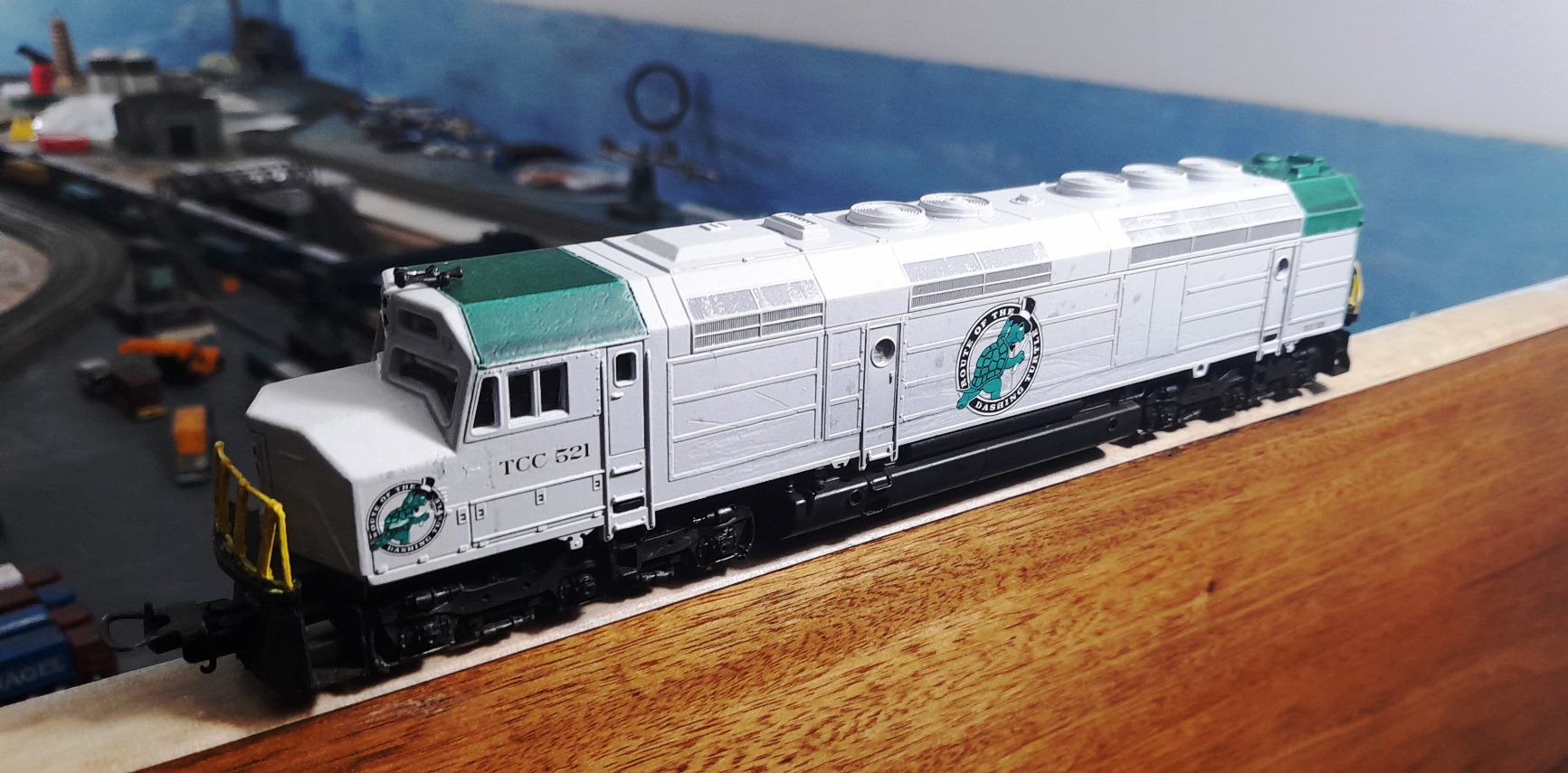

Le decal sono in posizione.
La loco è completa.
Ad avere un plastico (x) sarebbe ... "pronta ad andare"!
Per finire un dettaglio della cabina
Da ultimo qualche qualche considerazione: non ho usato solo spray/prodotti modellistici e si vede, in particolare le "bollicine" del primer trasparente (non Tamiya) applicato per ridurre il silvering delle decal. Ha funzionato - specie dopo la successiva finizione opaca - ma un prodotto specifico avrebbe forse reso meglio.
Idem per il verde dei dettagli cui si aggiungono le difficoltà che ho incontrato con lo scotch-carta (usato per le mascherature) nel posizionarlo e nel "copiare" i dettagli della carrozzeria: rivetti, spigoli dei portelloni, etc ...
Comunque tutto quanto fa spettacolo, pardon ... FA ESPERIENZA!!! laught16

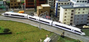

Forte di tale tecnica sopraffina laught16 laught16 laught16 ecco cosa ho realizzato, ma si può arrivare - direi ovviamente! - a far meglio!
Convoglio AV cinese (tre unità con motorizzazione centrale): modello-base: ICE 3 MiniTrix, realizzazione decal "ad hoc", spray bianco opaco (da carrozziere) e, per finire, trasparente opaco - usato con parsimonia - come "fissativo". Il modello è ritratto sul plastico che avevo in Africa.
