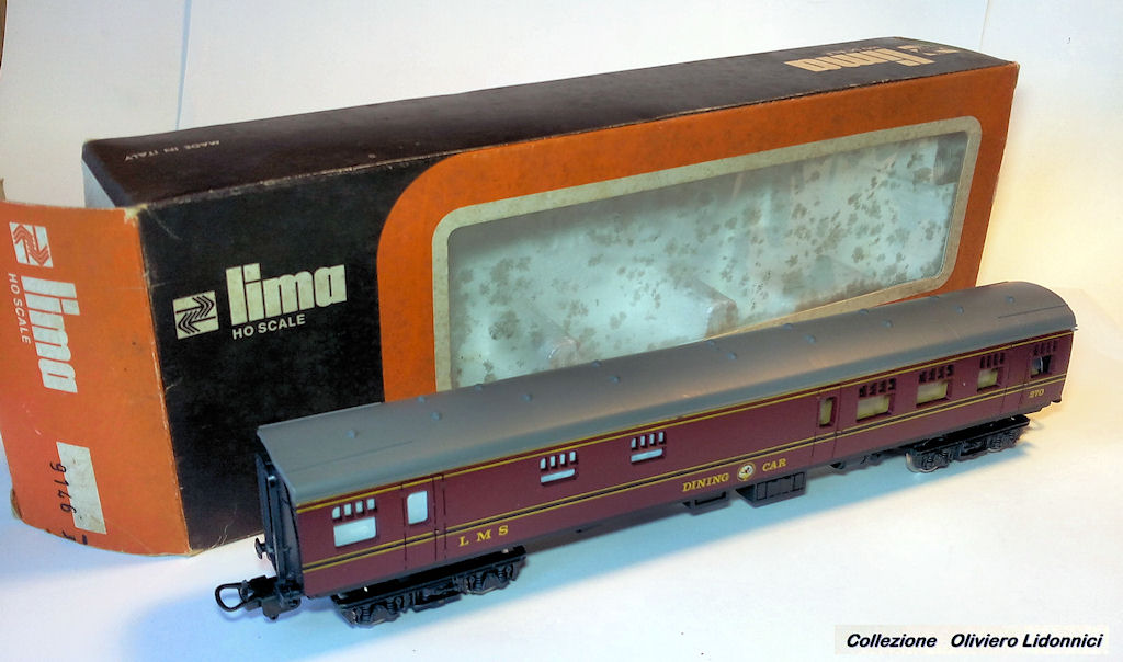

Seguendo il motto: "Meglio tardi che mai!" Mi accingo alla mia solita (anche se tardiva) "recensione" del trascorso Happymodel del 25/03/2017.
Anche se solitamente non ho particolare interesse per il materiale rotabile inglese ho apprezzato questa carrozza ristorante

Oliviero Lidonnici ha scritto:Seguendo il motto: "Meglio tardi che mai!" Mi accingo alla mia solita (anche se tardiva) "recensione" del trascorso Happymodel del 25/03/2017.
Detta carrozza capita, a giudicare dal numero di articolo sulla confezione, di essere in scala HO 1:87 prodotta nel periodo Lima British HO 1973-1976. Vedi: http://www.limabritishho.co.uk/LBHO-Coaches.htm quindi in scala coerente con altri prodotti HO ma non 1:80 della RR.
E' montata però un po' alta sui carrelli in parte a causa dei bordini standard Lima d'epoca, ma su http://www.british-ho.com/ c'è guida su come abbassarle.

la carrozza Mark I è in scala 1:87 esatta e non 1:80 o 1:100, ecc. L'ho misurato sulle mie con il righello in scala e le proporzioni sono giuste tranne l'altezza del telaio sui carrelli (alta).
la locomotiva GWR invece è scala 1:76.
Il fatto è che la differenza è notevole: diif= (76-87)/87= 12.6% che è... 1/8 un ottavo sulle dimensioni!

A proposito mi sorprende che la tua locomotiva della Great Western Railway monti agganci NEM360 di tipo continentale e non gli orribili arpioni della Triang-Hornby! Almeno un problema in meno per tè per compatibilità!
Guarda l'altezza ed interasse dei respingenti che al vero è uguale da entrambi lati della Manica. Altrimenti ci sarebbero problemi al vero con trasferimenti di vagoni per traghetto e oggi Channel Tunnel (Chunnel).
Però qui è un caso estremo di altezza rotabili che richiede sapere un po' di storia delle ferrovie GB per capirlo.
Prima del del 1923 c'erano molte companie private con diversi standards anche di sagoma limite e nel XIX secolo anche scartamento.
Dal 1923 al 1948 c'erano 4 companie risultato di amalgamazioni (il Grouping) , in pratica GWR, LMS, LNER e SR, seguito dalla nazionalizzazione con British Railways oggi non più esistente smembrata in una multitudine di operatori e infrastruttura. Ecco da dove viene RFI !
La GWR https://it.wikipedia.org/wiki/Great_Western_Railway nata nel 1835 in origine con scartamento largo di 7 piedi o 2140mm ebbe una sagoma limite assai larga e alta. Tale situazione rimase anche dopo la conversione allo scartamento normale 4piedi 8 pollici e 1/2 (1435mm) completata nel 1892.
Così molte locomotive GWR erano più alte di locomotive di altre companie. Un pochino crea problemi anche oggiggiorno con locomotive storiche GWR che non possono viaggiare in tutte le altre parti della GB (oggi National Rail). ;-)
La carrozza MarkI https://en.wikipedia.org/wiki/British_Railways_Mark_1 è la prima tipologia della carrozza unificata della British Railways che apparve nel 1951 e fù prodotta in molte versioni su telai standard con parti standard come cassa, finestrini e porte, (utile anche per elaborazioni in modellismo) fino al 1963 per vetture da treno ed anche più tardi come treni automotori (electric multiple units) fino fine anni 70.
Uno dei requisiti era di potere viaggiare su TUTTA :smile: la rete Britannica anche su linee di ex-companie con sagome limite più ristrette come purtroppo molta della ex-Southern Railway (oggiggiorno purtroppo vicino al Channel Tunnel, ma c'è adesso la High Speed 1 a sagoma da TGV Francese!). Lo stesso c'era ancora una piccola lista di linee dove le Mark I non potevano viaggiare, ma lungo gli anni il problema si risolse soprattutto con la soppressione di dette linee. :-( (Vedi Mr. Beeching https://it.wikipedia.org/wiki/Richard_Beeching).
Sono a sagoma standard ufficiale BR C1 alta 12 '9-3/4" 3905mm e larga 9' 3" 2819mm contro in 4280mm e 3150mm della sagoma di Berna e 4300mm e 3200mm delle FS.
