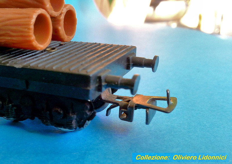

Alla recente Mostra-Mercato al "Palacavicchi" di Roma, ho casualmente trovato (e comprato per pochi euro) un pianale dotato dei famigerati ganci.
Molto probabilmente il carico di tronchi (cavi (x) ) di plastica, non è originale ma questo è di secondaria importanza...
Pianale Lima 9035 (oppure 9036) del 1960 o più probabilmente del 1961
Particolare del gancio
Questo strano aggancio è illustrato solo nei cataloghi del 1960 e del 1961. Nel 1962, nelle illustrazioni, è sostituito dal nuovo aggancio tipo Merklin.

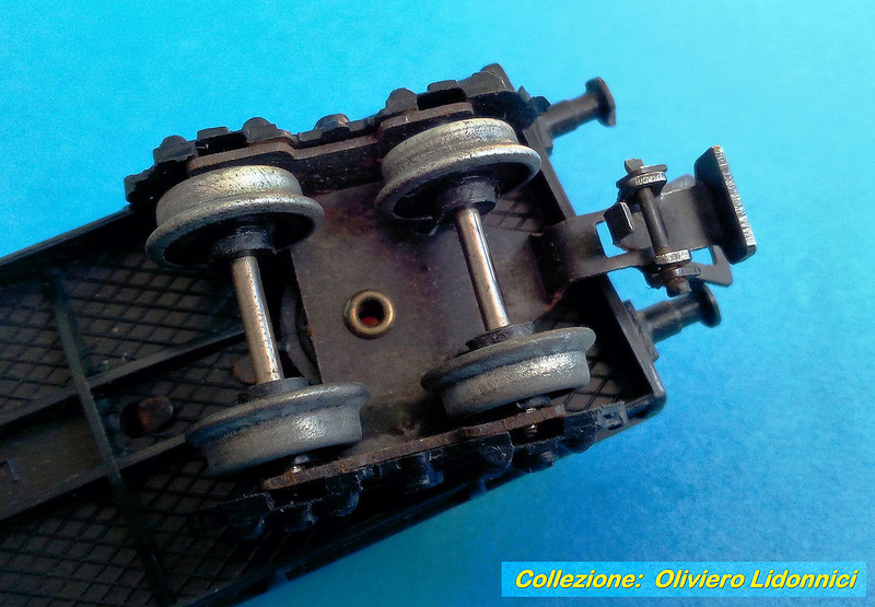

Il carro visto da sotto e altro particolare dell'aggancio
Il corpo del gancio e la struttura del carrello sono ricavati nello stesso pezzo di lamierino ferroso, tranciata e piegata.
Notare le ruote del primissimo tipo: in plastica ricoperta in latta stampata (presumo mediante una pressa)- con asse metallico
Particolare del carrello e delle ruote
Una curiosità: questi agganci presentano la stessa altezza dei Rivarossi dell'epoca e sembra che si agganciano abbastanza facilmente ad essi, nonostante il diverso progetto. Invece appaiono del tutto incompatibili coi nuovi agganci Lima del 1962.

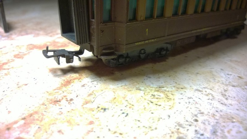

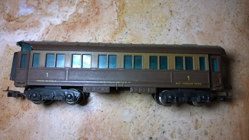

Io ho questa carrozza.Potrebbe essere della "famiglia"? Ciao!

Grazie Dario!! A questo punto, forse, il mio post qui é fuori...posto!!!Avrei dovuto spulciare meglio nel forum, distratto che sono!!! -4-

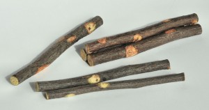

Torniamo al pianale con carico di tronchi.
Ho deciso di ricostruire un carico di tronchi simile all'originale, quindi in legno (vero!)
Siamo in epoca di potatura e nei giardinetti sotto casa mi sono imbattuto in un ammasso di rami, appena tagliati (ignoro da quale pianta) e in attesa della discarica. Ho selezionato con calma alcuni rametti abbastanza dritti e regolari adatti al mio scopo.
A casa li ho segati e, col seghetto circolare del Dremel, ho eliminato biforcazioni, spine ed irregolarità.
Poi, visto che il legno era ancora fresco, ho prevveduto ad una "rapida stagionatura" nel forno a microonde di casa con due cotture (1 minuto / raffreddamente / 40").
I miei tronchi in scala H0 (a destra il carico da tre, già incollati e ritoccati) in basso due "tronchi" del colore originale
Il legno appariva "troppo nuovo" e le zone di asportazione delle biforcazioni, troppo chiare, quindi ho "invecchiato" con sporcature di inchiostro acrilico diluito, che ha dato ai tronchi una tonalità più rossiccia, tipo corteccia di pino.
