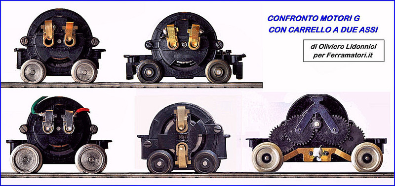

Messaggioda Oliviero Lidonnici » 18 giu 2015, 0:41
FNM600 ha scritto:
Noto attraverso i finestrini che è il solito motore Lima G prodotto in varie versioni forse anche in più di un millione d'esemplari!
Si cita spesso il famoso motore "G" di Lima nella (errata) convinzione che sia stato un motore universale, intercambiabile, in grado di motorizzare tutte le diverse motrici Lima ma non è così.
Il motore G era integrato nel carrello o nel telaio della motrice quindi, salvo gruppi di modelli strutturati in modo da poter sfruttare carrelli di dimensioni similari, vi era un gran numero di versioni che si diversificavano per: a) Interasse- b) dimensione delle ruote- c) diversi rapporti (a seconda del numero degli ingranaggi la carcassa del motore aveva diversi attacchi.) d) attacchi del motore al telaio (diversa altezza delle alette nei carrelli oppure motori incernierati in alto)-c) differenti avvolgimenti dell'indotto (motori a 4,5 volt e a 12(13) volt). Poi praticamente ogni modello di locomotiva a vapore aveva il suo motore.
Naturalmente per limitare una troppo dispendiosa variazione di motori molti modelli erano allungati o accorciati (=fuori scala) per potersi adattare ad un carrello-motore già in produzione.
Qualche esempio:

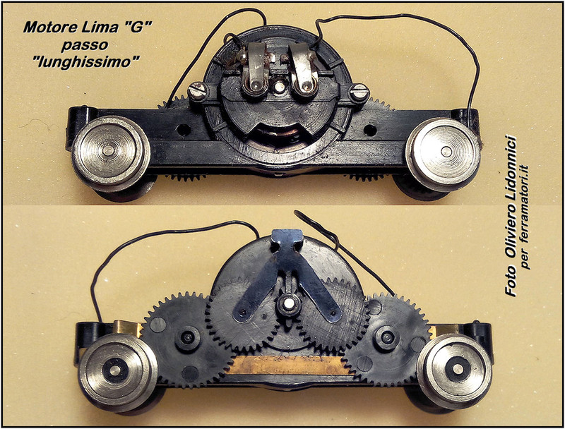

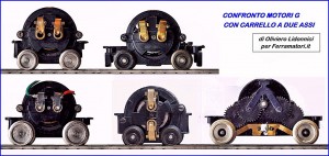

Messaggioda FNM600 » 18 giu 2015, 13:13
- a) Interasse
- d) attacchi del motore al telaio (diversa altezza delle alette nei carrelli oppure motori incernierati in alto).
- e) differenti avvolgimenti dell'indotto (motori a 4,5 volt e a 12(15) volt). Poi praticamente ogni modello di locomotiva a vapore aveva il suo motore.
Qualche esempio:

Messaggioda Oliviero Lidonnici » 18 giu 2015, 15:48
FNM600 ha scritto:Mi scuso per la faciloneria!
....... ma non si può nemmeno prendere per scontato l'intercambiabilità del rotore (di solito art.8026-541) che potrebbe avere il pinione con diverso numero di denti o profondità. Già diverse tensioni....
Non bisogna scusarsi! :-P è comune l'opinione che il motore "G" Lima, sia unico e solo. Ma ritengo che non dobbiamo pensare al "G" come ad un "meccanismo di forma definita": è una filosofia costruttiva: un motore dotato di indotto (rotore) ed asse orizzontale, trasversale, con trasmissione ad ingranaggi frontali, a cascata.....Stop! Gli elementi (fisici) in comune a tutti i "G" erano: il pacco lamellare (...forse! 8-) ), i carboncini con mollette (spinti da lamelle di rame) e il magnete ad anello. Le componenti della cassa (calotta porta spazzole, cassa con attacchi ingranaggi), l'avvolgimento dell'indotto, il pignone e la cascata di ingranaggi applicati alla cassa, si differenziavano a seconda del tipo di telaio della motrice.
Si noti, per esempio, come alcuni motori avesserero l'asse rotore dotato di bronzine mentre nei più economici gli assi scorrevano in un semplice foro nella plastica della cassa.

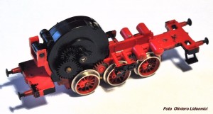

Motori-telaio "G" per locomotive a vapore

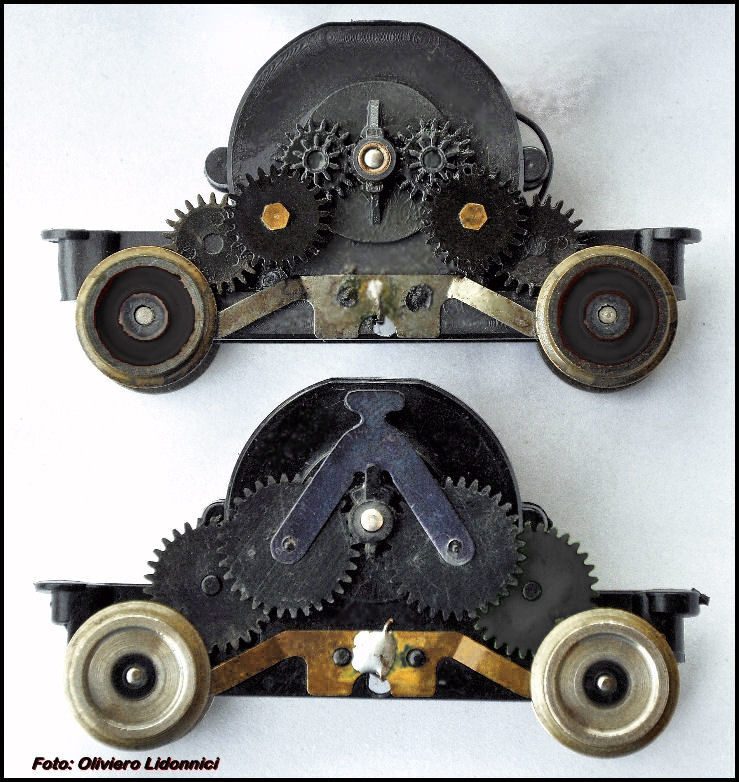

Nella foto successiva si confrontano due carrelli-motore con diverse trasmissioni: (in alto) numero maggiore di ingranaggi- meno veloce ma con più coppia; dotato anche di bronzina sull'asse motore: è più costoso!
(sotto) meno ingranaggi e senza bronzina (piu veloce[troppo] e più economico da produrre).
Due carrelli motore con lo stesso passo ma differenti rapporti di trasmissione
Pure diverso il sistema di contenimento degli ingranaggi: (sotto) una sottile lamina di acciaio a forcella, preme sugli ingranaggi più esterni (la lamina è solo incastrata in piccole tacche ricavate nella plastica della cassa (x) )- (sopra) i due ingranaggi esterni sono avvitati da bulloncini in ottone (filettati nella plastica della cassa).
Nota: suppongo che potrmmo considerare il motore-telaio "G" come un sistema modulare: il gruppo indotto-magnete-carboncini è accoppiabile ad una serie di accessori: calotte, casse, attacchi, trasmissioni, che composte in varie maniere possono motorizzare differenti modelli con differenziazioni di qualità, prestazioni e costo.

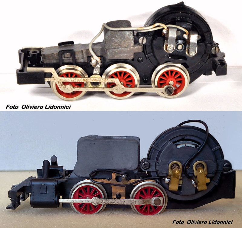

PS. Negli anni Ottanta si nota che in alcuni modelli il motore "G" comincia ad essere indipendente dal telaio

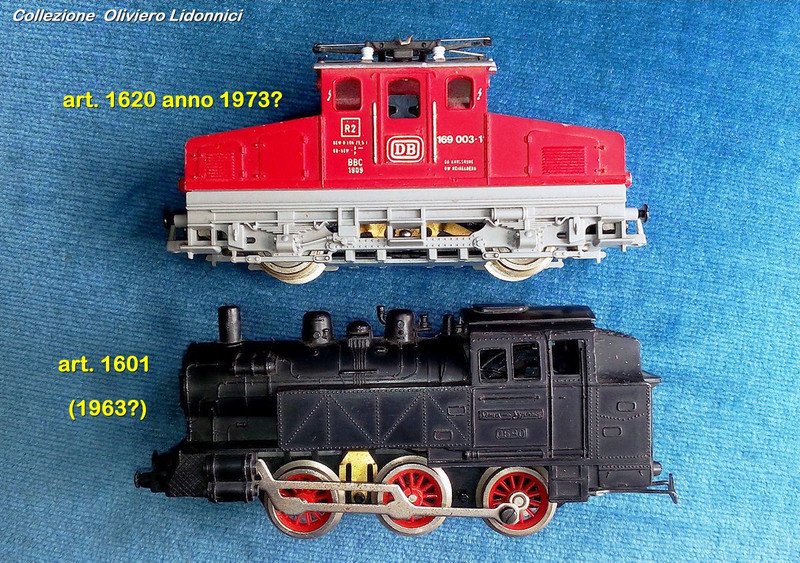

Messaggioda Oliviero Lidonnici » 23 giu 2015, 15:48

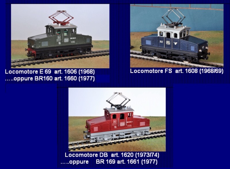

merlotrento ha scritto:Sicuro che il motore G sia stato”avvolto” in modo differente per tensione 4.5 V e 9/12V cc? Mi risulta che ciò fosse stato fatto solo per il vecchio motore ad asse verticale:e le tensioni erano specificate in catalogo es 9/12V per D342 e E424, 4.5V per V60(1602) BR80(1601) e loco 2001 (cfr catalogo 1963 ) i modelli con motore G erano specificati dalla dizione motore con “ottimo funzionamento e disposto orizzontalmente funzionamento a 9/12V” (es art 1003,8024, 8026 cat 1963/64) .. Torno ai miei ricordi di bimbo; Befana del 1962 scatola iniziale Lima con binario normale, loco V60 (1602)e portapila/invertitore per una sola pila da 4.5V.. Befane Anni successivi (1964 e 1965:loco tre assi con tender a due o tre assi(motore G)(conf 2000 e 2700) e binario normale e lusso, locotender BR80(motore G)(conf1601) binario normale, entrambe con scatola portapile/invertitore 9V(due pile da 4.5)….. Lo ricordo bene perché non capivo come andassero inserite le pile per ottenere il collegamento in serie….. lo capii solo molto più tardi (illustrazione sul catalogo166/67 (46) (46)
Sono sicuro che esistono due tipi di avvolgimento per motore "G". Non sono sicuro che quella per funzionamento a voltaggio basso sia a 4,5 volt. Probabilmente è 4,5/9 volt (*)
(*)confrontato con lo stesso modello dotato di motore verticale (da 4,5V.), alimentati con batteria da 4,5 volt, il "verticale" si dimostra più veloce del "G" (da bassa tensione). Però questa non è una prova assoluta: può essere solo un problema di diversi rapporti di trasmissione o di coppia dei diversi motori.
Questi due miei modelli girano tranquillamente con una batteria (anche un po' scarica) da 4,5 volt:
queste "girano" con 4,5 volt (.....trainando il loro trenino)
Probabilmente provengono da confezioni start set con portapila da 9 volt.
Sulla vecchia 1601 non avevo dubbi avendola già confrontata con un altro modello identico ma con motore 9/12 volt.
Tutti i miei modelli Lima 9/12volt, alimentati con la batteria da 4,5 restano del tutto indifferenti.
Invece il DB E 69 rosso è stata una sorpresa (l'avevo messo in collezione solo dopo una prova sommaria solo per controllare che il motore girasse). Grazie alla tua domanda l'ho confrontato con la 1601 e ambedue girano a 4,5 volt alla stessa velocità (anzi il "rosso" è lievemente più veloce)
Di modelli BR 160 (o "quasi") ne ho tre, gli altri due ignorano la batteria da 4,5.
Il rosso va a 4,5 . gli altri due a meno di sei/sette volt ignorano l'alimentazione
Ora non posso dire l'anno del "rosso" - un modello simile lo ho trovato sul catalogo del 1973/74 ma il mio non può essere il modello del catalogo (certamente a 9/12volt). Comunque non penso possa essere più vecchio del 1968/primissimi anni Settanta.
