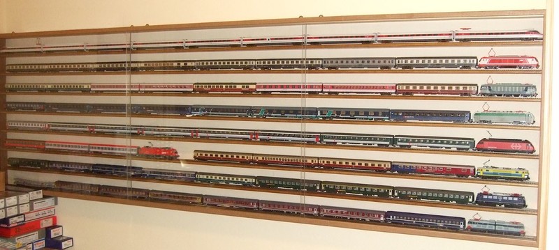

Salve a tutti, chiedo consigli su una vetrina da realizzare.
Nell' ottica di comporre dei famosi convogli italiani quale sarebbe la misura minima port poterli esporre.
Ho vvisto sulle proposte da voi inserite che i lunghi convogli possono essere composti anche da una decina tra locomotive e carrozze a calcoli rapidi si finirebbe oltre i 2 metri e mezzo di lunghezza.
Ciò che mi preoccupa di più è il peso dei vetri da inserire che possono deformare l'eventuale struttura compromettendo lo scorrimento delle stesse.
Qualcuno di voi ha qualche esempio?
Sto valutando anche qualche idea in merito alla profondità dei ripiani della stessa o utilizzare dei ripiani relativamente sottili tali da accogliere un solo treno o raddoppiarne la larghezza per accorgliene 2 su piani sfalsati.
In testa qualcosa ce l'ho però non sarebbe male confrontare idee e suggerimenti da chi è più esperto in questo settore...

Per delle composizioni lunghe più che delle vetrine l'ideale sarebbero delle mensole in modo da non creare dei "mostri" pesantissimi.

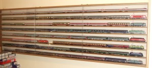

Intendi una cosa del genere? :D
272 cm circa utili, incastonata tra due pareti, ripiani spessi 1 cm, circa 9 cm di "aria" tra un piano e l'altro, profondità interna poco meno di 6 cm. I vetri....non sono di vetro! Proprio per ridurre il peso sono 3 pannelli di plexiglass da 5 mm di spessore, molto più gestibili del vetro vero.
Io l'ho fatta di queste dimensioni proprio per esporre per intero l'ETR480, ci sta pelo pelo per fortuna, ma devi vedere tu la lunghezza media delle composizioni che intendi realizzare e (soprattutto!) la parete su cui intendi metterla, e poi regolarti di conseguenza ;-)
Se intendi farla bella lunga secondo me è meglio ripiani singoli, altrimenti diventa troppo ingombrante.

Ciao ottima vetrina,e gli altri treni dove sono ?
