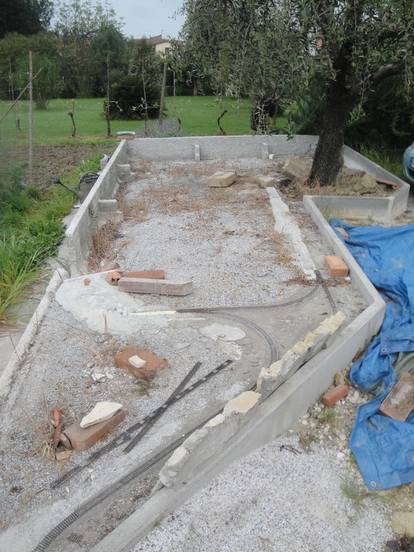

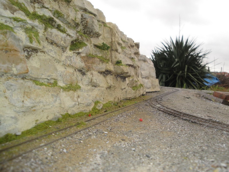

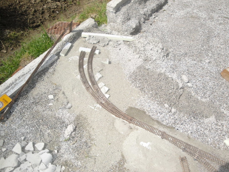

trasmetto alcune foto dei lavori.
alla prossima occasione.
ciao a tutti

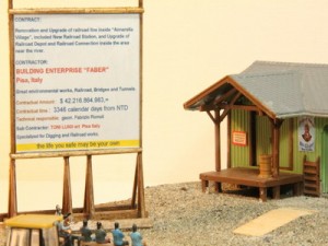

Ormai, dopo quasi 5 mesi dal primo post, stavo dando per scontato che il mio progetto non interessasse.
Invece ecco che Dario e Oli, all’improvviso, hanno squarciato le nebbie dell’oblio nel quale credevo fosse stato confinato il mio sogno, il nostro sogno.
Bene appena potrò posterò altre foto dalle quali vedere l’avanzamento dei lavori, che vi anticipo, sarà lentissimo ma, come vedete dalla riproduzione del cartello illustrante i lavori, ho moltissimo tempo.
Il problema vero è che siamo tutti appesi a dei fili che non sappiamo quando saranno lasciati cadere.
Ma faccio finta di niente, non esistono gli acciacchi, non pesa l’età (sono diversamente giovane con i miei 70 anni).
Nella mia terra si dice: “diversamente giovane una sega! Fabrizio, eri una molla d’acciaio e ora sei una molla di piombo”. Con l’accento di Dante e del Benigni.
Ed è così come è naturale che sia. E per questo è chiaro che l’avanzamento sarà lento, come se ci fosse un bradipo a lavorare.
Il libro che Oli ha avuto modo di leggere e commentare, commenti di cui ho fatto tesoro e tenuto in conto nella rivisitazione del testo nella prosecuzione con i capitoli dedicati alla descrizione della costruzione delle rocce, alla migliore descrizione dell’intervento elet-tronico sul prototipo e alla riproposizione delle fotografie perdute delle prove in salita su pendenze assurde (4/5%), è stato stampato in copisteria in numero limitatissimo di copie e ha avuto lo scopo di farmi capire se il mio operare è stato corretto.
Ritengo che sia stato corretto e ne vedo i frutti, anche perché ho volutamente estremizzato il contesto (l’esterno) per poter utilizzare la mia idea anche e certamente meglio all’interno.
Nei prossimi giorni riprenderò il lavori, sospesi per vendemmia e poi per ripristino dello spazio dopo un anno di incuria.
Nel frattempo sono alle prese, aiutato dall’amico esperto in elettronica, con la trasformazione della alimentazione di una centralina digitale (a batteria anziché dalla rete) in modo da essere libero da ogni vincolo e con il collaudo del trasmettitore e ricevitore per l’invio del segnale digitale alla locomotiva.
A presto, con i miei tempi, per altri aggiornamenti.
E grazie per avere risvegliato il post.
