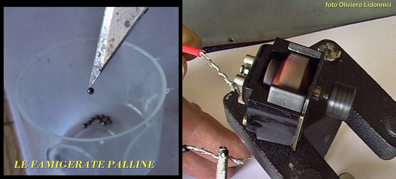

A proposito di pallini per motori RR: leggera pressione con una tronchesina vicino alla punta di una biro da buttare e salta il pallino che dopo un piccolo bagnetto in alcol denaturato (non sprechiamo il Cognac) e' pronto per essere montato con i fratellini nel motore. Esistono solo due misure, quella piu' grande (1 mm circa) e' quella giusta. In genere non seguo molto in consigli di religiosi vari ma il buon Padre Giorgio di Roma con questa dritta della biro e' stato un grande in un periodo, a suo tempo, di grande carenza di ricambi originali RR.

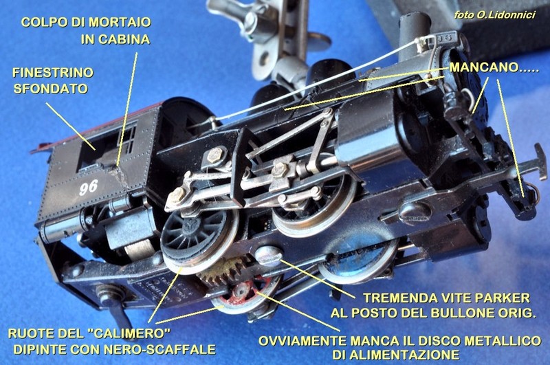

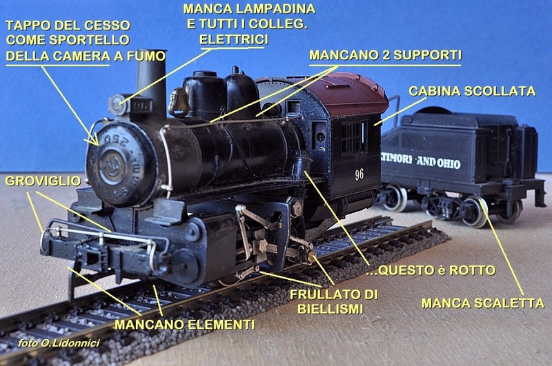

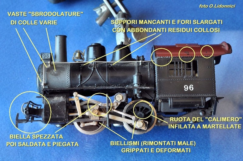

Ho parlato a lungo col povero macchinista. Il poverino mi ha confidato che la posizione della campana è proprio l'ultima delle sue preoccupazioni...... Eccone (alcune) evidenziate dalle foto...VEDANO! :o :shock: :o
Quello che non si vede: non si possono smontare i biellismi svitando: le viti sono spanate e girano a vuoto: si dovrà usare una pinza rovinando definitivamente ruota e/o bullone (non che c'è molto da perdere). Lampadina e collegamenti elettrici sono stati asportati: è evidente che un collegamento è assicurato dalle ruote con disco di acciaio(però ne manca una) che, tramite l'asse e il telaio metallico, alimentano direttamente un polo motore .... ma ignoro come fosse collegato l'altro polo: non sono (più) presenti lamelle/filamenti/pistoncini collegati alle ruote isolate. Chi mi dice come erano collegate? :-|
.......E poi non dimentichiamoci del problema dei pallini e della saldatura dell'indotto saltata.
A questo punto ho consigliato al macchinista di rimorchiare la sua vaporiera nel vecchio deposito, murare la porta, lasciare un mazzo di fiori ed un cero, davanti al muro e chiedere la pensione all'I.N.P.S.
Il poverino si è sciolto in lacrime :cry: (soprattutto per il fatto dell'INPS) ed io, commosso, ho promesso di fare un tentativo di recupero.....
...... ma la vedo dura! (x)

Ho montato: 10 palline nella boccola inferiore (ho provato a mettere l'11° ma mi è sembrata di troppo)
Sopra ho tentato di metterne 6 ma, chiusa la cassa, l'indotto sembrava bloccato; forzando( a mano l'indotto) ha sputato una pallina.
Ho rismontato e rimontato con 5 palline: così ha funzionato.
10 sotto e 5 sopra................ ....vedi come girano le palline! ....volevo dire le sferette
Non ho insistito con l'11° pallina sotto, anche perchè ne avevo in tutto 16 (12 originali e 4 recuperate da penne a sfera) ....ma alla fine ne è avanzato una. :?
Anche se ad occhio sembrano identiche, potrebbe essere che sopra ne sono entrate solo cinque (forse) perchè quelle tolte dalle penne sono più grandi??? (x) (le quattro taroccate le avevo messe tutte sopra)
........ MISTERO :lol:
Mi dispiace per Massimo ma resterà il dubbio :-|

Grazie del consiglio ma purtroppo è inutile.... dato che, chi ha tentato di sistemare :evil: :evil: :evil: la loco, prima di me (come avevo detto) ha messo [male] le ruote del Calimero al posto delle originali; come se non bastasse, ha alterato anche l'asse buono disponendo le ruote sfalsate di 180° invece dei canonici 90°. Quindi non possiedo riferimenti.
Inoltre (come avevo "vaticinato") per smontare la biella montata al contrario ho dovuto spaccare la ruota dato che il bullone era incollato e non si poteva svitare. Ma non temere, prevedendo tutto questo avevo già acquistato ad Avezzano due assi completi, intatti, che posso adattare.
