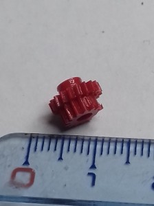

buonasera a tutti.
sono in possesso di una locomotiva Roco 43217 (Locomotiva a Vapore Fr. 18 DB) scala H0.
il motorino funziona benissimo ma purtroppo presenta un danno ad un ingranaggio di trasmissione (di colore rosso) nell'unità tender (allego foto) che ha alcuni denti consumati....con l'effetto che la marcia del veicolo avviene in maniera saltellante.
esiste il corrispondente pezzo di ricambio? siete in grado di indicarmi dove potrei acquistarlo
allego foto dell'elemento danneggiato
grazie infinite della vostra disponibilità
DSCN7208 - Copia.JPG (36.75 KiB) Osservato 1773 volte
DSCN7209 - Copia.JPG (37.86 KiB) Osservato 1773 volte

Messaggioda zakimor » 14 nov 2020, 14:06
inserisco altre immagini dell'ingranaggio....non mi pare di averlo visto tra i ricambi roco che si trovano in vendita

Messaggioda Angelo Ostia » 3 gen 2021, 19:43
Più rivolgerti a LINEA MODEL, ha molti ingranaggi di ricambio anche per Roco.

Messaggioda andrea_fs » 5 gen 2021, 10:13
Ciao a tutti. Non sono un grande esperto di Roco, sono un Rivarossiano, l'unico modello che ho è il 626 con il biellino, davvero molto bello. Ho letto spesso di problemi di questo tipo su modelli di vari marchi, sono anni che la plastica la fa da padrona (ma altri come Lima e Fleischmann la usavano già all'epoca nelle loro cascate d'ingranaggi, magari alternata a elementi metallici). Forse l'uso continuativo in convogli "realistici", ovvero molto pesanti, è spesso causa di rotture premature, sempre che sia stata eseguita una corretta manutenzione. Comunque sia, dopo aver girato un (bel) po' in rete, sono riuscito a trovare l'esploso della locomotiva. Ti allego il link, direi che è il nr. 6 dell'ultima pagina, corrispondente all'art. "Roco 86416", se digiti così lo trovi sulla baia, venditore tedesco, a meno di dieci euro, compresa la spedizione. Controlla anche tu che sia il pezzo giusto e dai anche un'occhiata allo stato degli altri ingranaggi, non si sa mai. Ciao e buona giornata a tutti, Andrea
