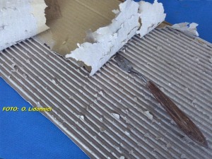

Avendo a disposizione questo cartone rigido ho dovuto prima "spellarlo" per scoprire la parte ondulata
Per eliminare le sfilacciature di carta, rimaste attaccate all'ondulato, ho usato una robusta spazzola con setole metalliche

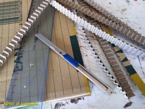

Sul lato opposto all'ondulato ho segnato a pennarello sottile delle righe parallele con l'aiuto di riga e squadra (la distanza delle righe dipende dallo spessore del cartone ondulato ovvero dalla presunta scala grafica delle tegole che si vogliono riprodurre)
Ovviamente le righe disegnate devono essere perpendicolari alle coste dell'ondulato

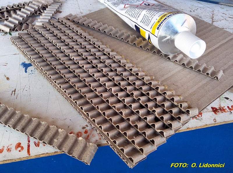

Col taglierino (in appoggio alla riga) ho tagliato numerose strisce di cartone ondulato. (La larghezza delle stisce dovrebbe corrispondere alla lunghezza dei coppi del tetto)
A questo punto occorre ritagliare dei rettangoli (o dei triangoli) delle dimensioni delle falde del tetto (o delle tettoie) dell'edificio di cui stiamo realizzando la copertura. Essendo il mio progetto estremamente elementare ho ritagliato solo due rettangoli per un tetto a due falde.

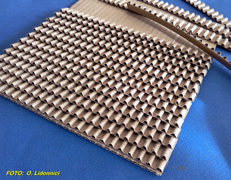

Incolliamo con la colla attaccatutto le strisce di coppi sovrapponendole il minimo indispensabile
L'intera falda è ricoperta di coppi e con le forbici abbiamo pareggiato le sporgenze
