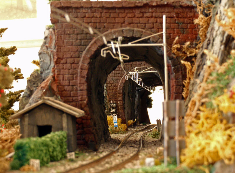

A gentil richiesta posto un paio di scatti del mio piccolo diorama... ci sono alcune cose sbagliate, purtroppo...
Ad esempio ho montato al contrario la catenaria... :oops: rimedierò appena avrò tempo... ;-)
Le caratteristiche...
è formato da un binario flessibile HR e una curva a destra sempre HR... la catenaria è anch'essa HR verniciata e invecchiata... i cippi chilometrici e il cartello della velocità sono autocostruiti... la garitta è costruita con un compensato da 0,5cm... dimensioni: 1 mentro per 35 centimetri ;-)

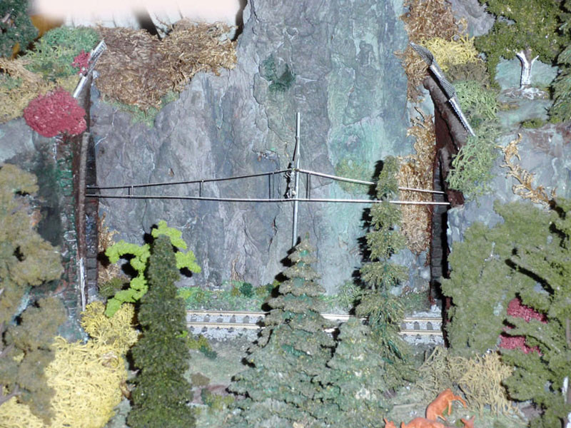

La catenaria è percorribile coi pantografi, ma dopo che ne ho strappato uno, ho deciso di legarli con del filo di nylon... in modo che non tocchino, ma
sfiorino il filo... ;-) (il filo di nylon più piccolo possibile che ho trovato era fluorescente... :( appena ho tempo, anche qua, rimedierò...)
Spero che sia gradito... ;-) nonostante sia il mio primo lavoretto :oops:

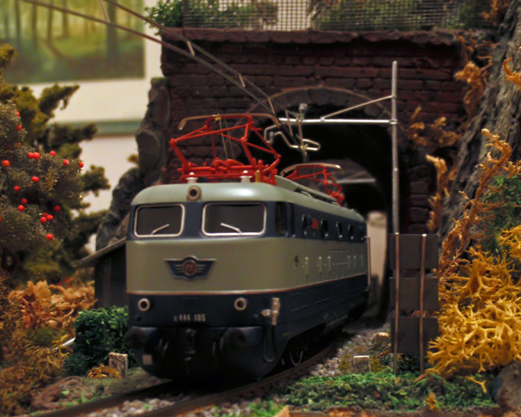

P.S. Posto anche uno scatto per vedere il lavoro del pantografo legato... con protagonista una delle più belle loco al monto!!! (3)

Alex partendo dal presupposto che per l'età che hai già il fatto che tu abbia costruito un diorama è sufficiente per dirti BRAVO, se posso vorrei darti qualche consiglio.
Un diorama (quindi statico) serve fondamentalmente come "sfondo" ad un treno che dev'essere in bella vista, nel tuo il treno è abbastanza nascosto, bellissima l'idea della galleria a portali ma se posso leva gli alberi e dai più visibilità al treno.
Sia chiaro, non vuole essere una critica ma un consiglio quì nessuno è maestro ma siamo un gruppo di persone che ci aiutiamo a vicenda per crescere insieme nel fare modellismo.
Vedrai che anche altri ti daranno consigli e facendo così anche con te cerchiamo di crescere parallelamente!!
ok? ;-)

Giusto, concordo pure io! Quindi, prima di tutto COMPLIMENTI, poi alcuni altri suggerimenti, sempre con l'intenzione di essere costruttivo e non distruttivo:
nel prossimo diorama che farai cerca di posare il binario in modo più regolare, pensa ad un convoglio che transita in velocità: qui sarebbe uno sbandamento continuo!
Poi cerca di utilizzare materiali più modellistici, altrimenti rischi di sentirti deire che è un presepe anzichè un plastico (vedi casetta abbarbicata sul monte).
Infine, cerca di dare coerenza tra ferrovia e paesaggio: come fai a costruire un tunnel lasciando così poco terreno sopra ma nel contempo che sia sufficiente per costruire una casetta? In certi casi, nella realtà, una volta scavato il terreno si lascia una trincea, non si lascia la galleria.
Tutto qui, sempre nell'ottica di continuo miglioramento.....puoi comunque dirmi che sono un rompino!
