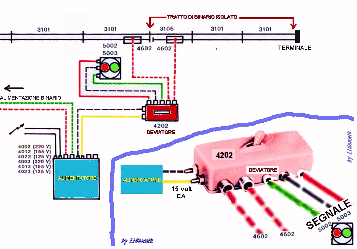

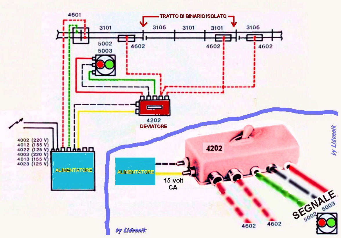

Messaggioda Oliviero Lidonnici » 20 mar 2021, 17:07
berto75 ha scritto:.........
però con il semaforo rivarossi non ho mai provato scoraggiato dalla complessità delle istruzioni (almeno io non le ricordo semplici :? ) e anche dalla pigrizia :oops: :oops: mentale di mettermi a fare collegamenti elettrici .
....... berto75
Eppure gli schemi del libro dei segnali sono abbastanza chiari:
http://www.rivarossi-memory.it/Catalogh ... ag_043.jpg
Provo a renderli più chiari:
Come collegare un segnale semaforico con annesso blocco elettrico ad una rotaia
Così è più chiaro?
Messaggi: 4287
Messaggioda Oliviero Lidonnici » 20 mar 2021, 17:37
SEMPLIFICAZIONE
E se poi lo schema fosse complicato qui lo semplifico ulteriormente con l'esempio di semaforo posto su un binario morto (terminale) ed ho allontanato l'alimentazione dei binari per semplificare lo schema
Schema di isolamento binario morto con conseguente segnalazione semaforica
Messaggi: 4287
Messaggioda berto75 » 20 mar 2021, 17:55
GRAZIE mille Oliviero in effetti con lo schema con i fili colorati è tutto più chiaro! Ora vado a cercare il mio semaforo e ti faccio sapere ;-)
grazie ancora dei tuoi schemi colorati :yahoo: riconoscenti -4- berto75
Messaggi: 3908
Messaggioda Michelemassa » 21 mar 2021, 19:38
Buonasera a tutti
Metto un piccolo video del funzionamento del set RPS abbinato al semaforo sb2 e la scatola di comando pb2
Il semaforo so che andava a sinistra, ma il cavo non ci arrivava!
https://youtu.be/oQSBDMX-KoM
Per adesso funziona tutto con un trasformatore Roco, ma prima o poi un RT3 me lo faccio
Non ho fatto foto perché l'intreccio di fili volanti è un casino d'altronde lo schema postato da Oliviero è preciso chiaro ed esaustivo
Semaforistici saluti
Messaggi: 701

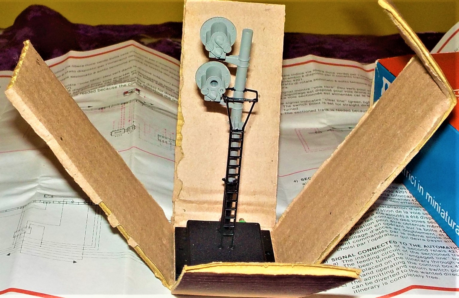

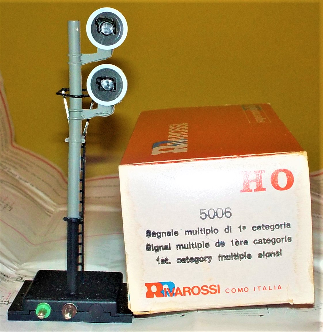

Messaggioda berto75 » 22 mar 2021, 19:00
Stupendo MICHELE il tuo convoglio con la d 342 che si arresta e riparte al semaforo! :yahoo: VEDO CHE HAI COLLAUDATO ANCHE IL PLA rivarossi complimenti per la tua installazione e video il tutto funziona che è una meraviglia! [09.gif]
EHM...
Qui Houston abbiamo un problema :?
il mio semaforo infatti è una tipologia differente da quello di Michele non è l'art. 5002 ma l'art. 5006 e necessita di un collegamento più complesso (x)
infatti questo semaforo andrebbe abbinato a uno scambio elettromagnetico e allo scatolino 4201 e 4202 e a un relais 4211 ..ora che l'ho ritrovato ricordo perchè lo trovavo complicato non è il modello di Michele !
Anche volendo non potrei fare i collegamenti per il semplice fatto che non ho lo scatolino 4202 e il relais 4211. (46) (ho solo scatolini 4201 per gli scambi elettromagnetici )
per me il semaforo è rosso (46)
-4- berto75
