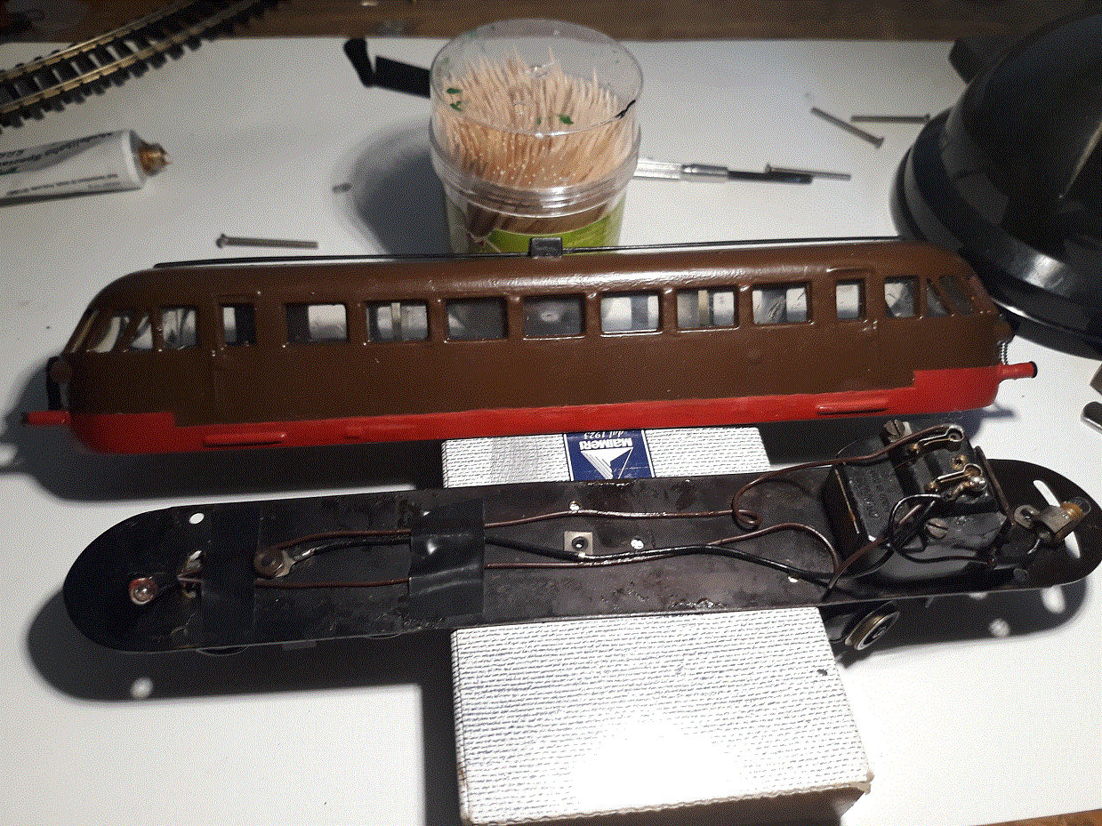

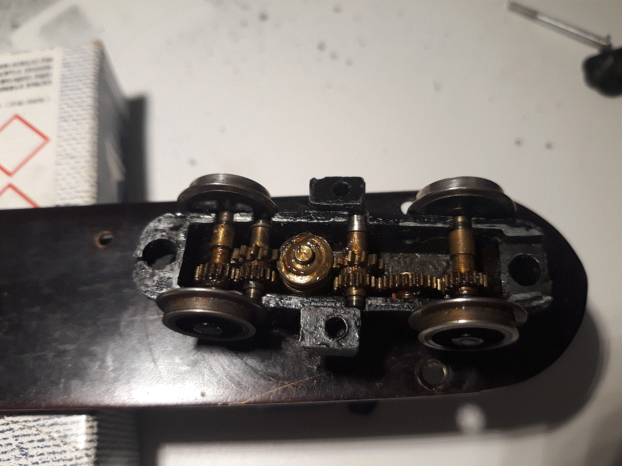

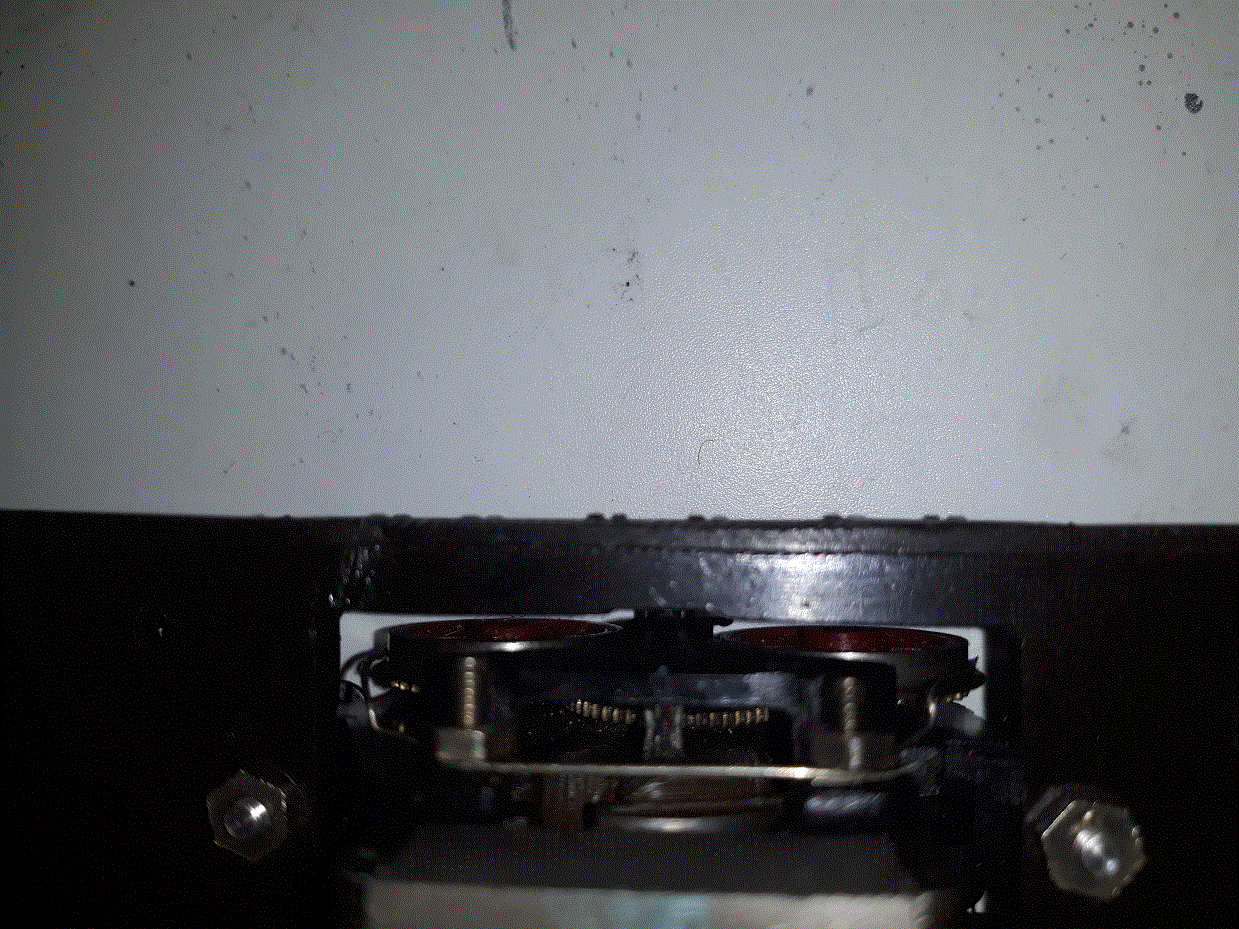

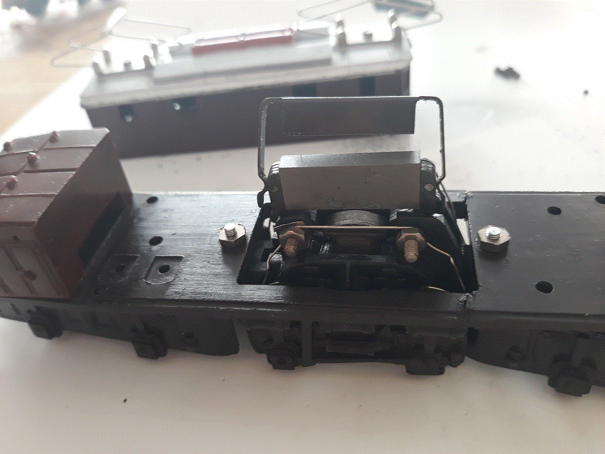

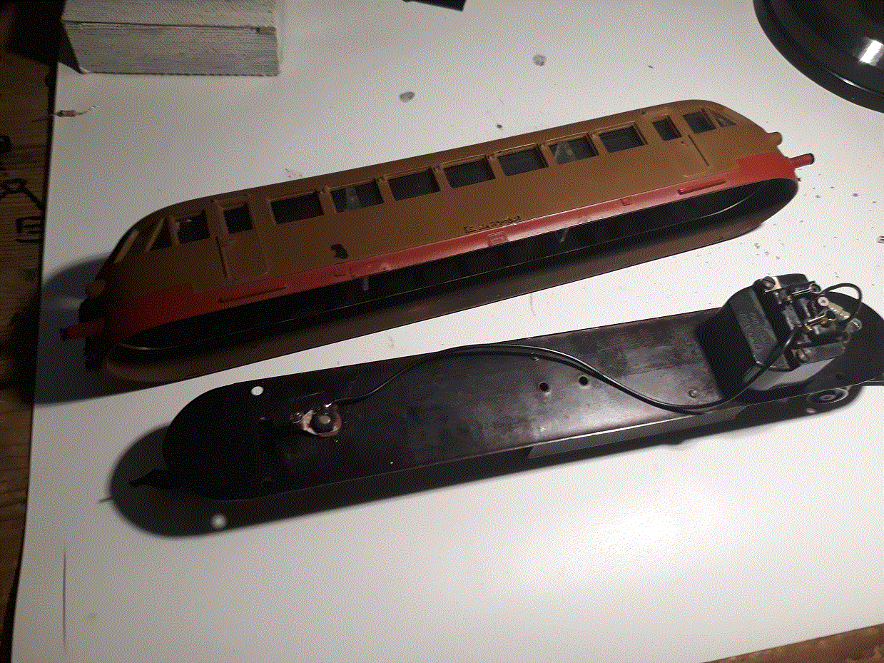

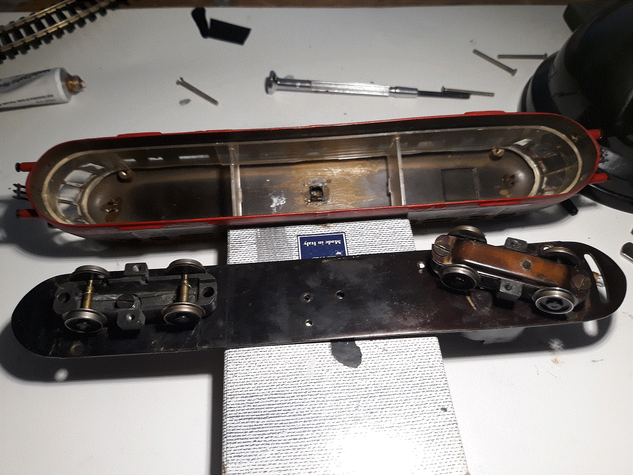

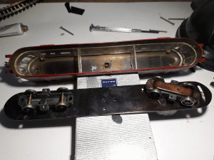

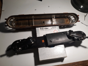

Ciao a tutti, ho modificato il titolo, piuttosto che aprire un altro thread. Avendo finito di lavorare (a casa) ho avuto il tempo di selezionare qualche foto. Le prime tre sono del bombolone messo peggio di meccanica, si notano le rondelle da me aggiunte (una di dimensioni imbarazzanti) per ovviare per quanto possibile alla deformazione del carrello, in ogni caso funziona, rumoroso ma c'è ancora tempo per farlo diventare rimorchiata (o acquistare il ricambio del carrello, ovviamente). Nelle altre tre foto c'è l'altro bombolone, qui ho fotografato il carrello folle con aggiunta del prendicorrente artigianale (corda di chitarra fatta passare nella molla, non ne avevo più di originali o adattabili). L'ho fatto su entrambe, ora la captazione è ottima. Si nota che la verniciatura è approssimativa, a pennello, evidentemente era una SM AN1. Su entrambe all'epoca avevo aggiunto una lampadina sulla testata folle. A più tardi (o a domani) per il resto...

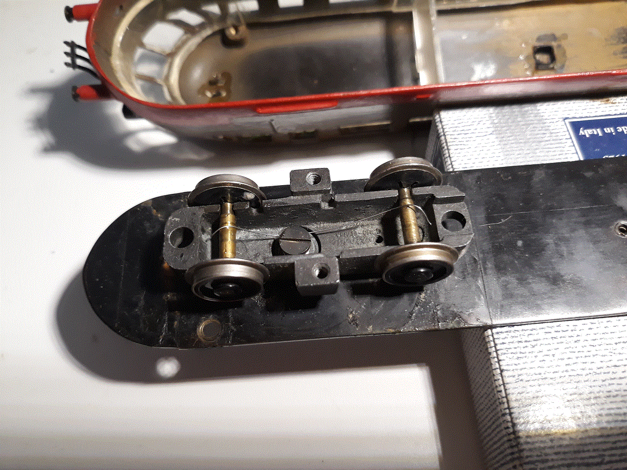

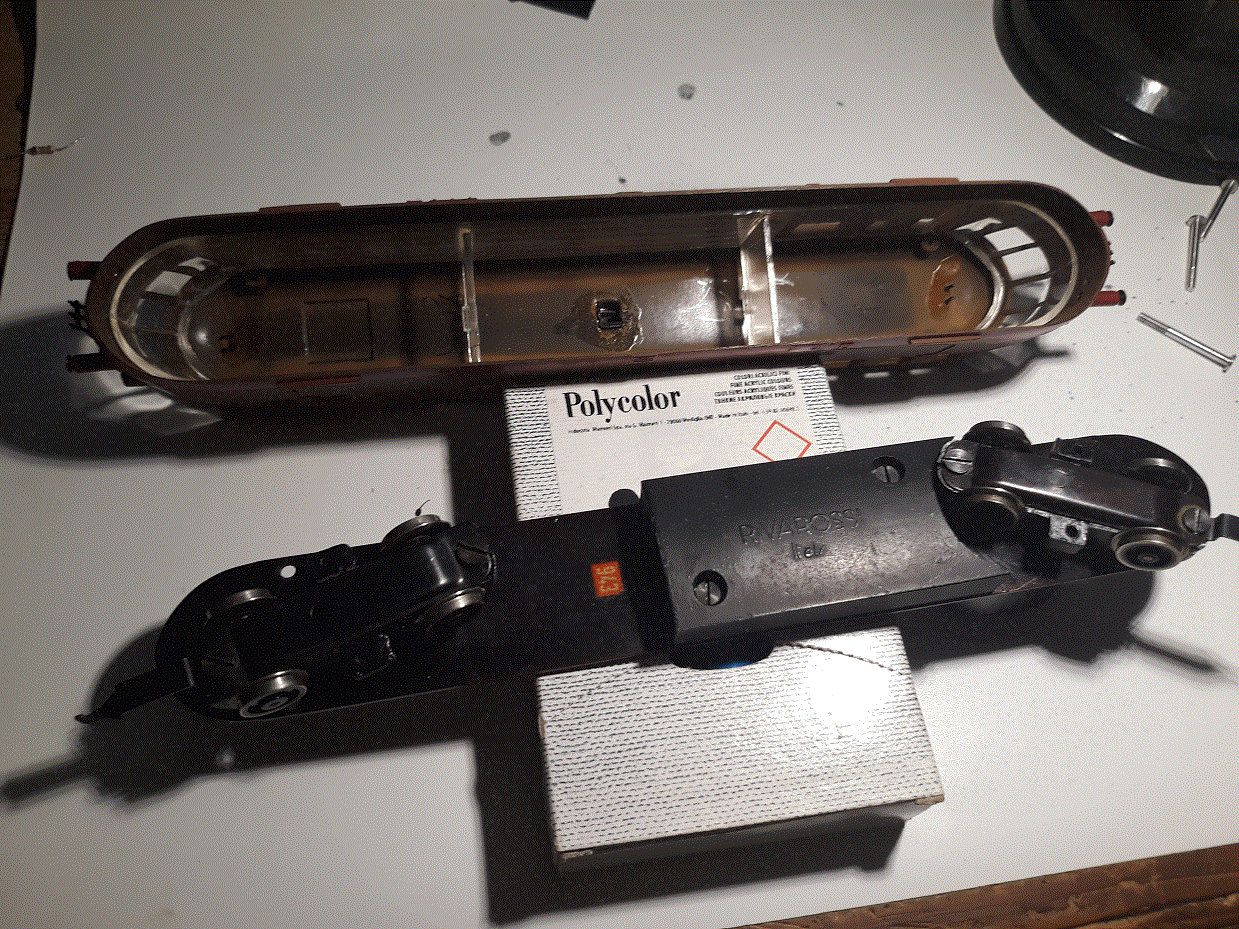

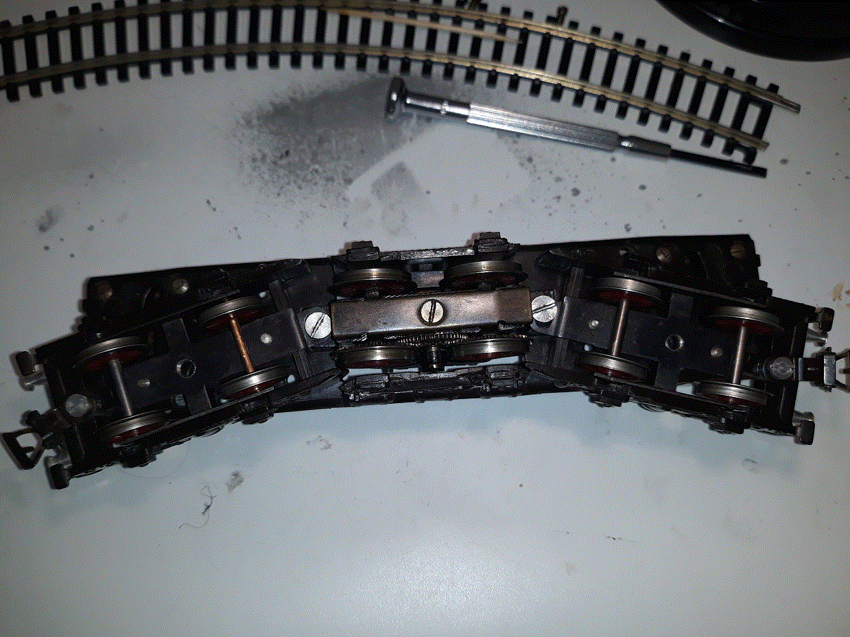

E veniamo ora alle motrici che necessitavano di invertire il senso di marcia, ovvero l'E626, l'E424 mentre per la 740 avevo già provveduto a suo tempo, solo che non me lo ricordavo più... [ops.gif] Per l'E626 è' stato facile, quanto bere un bicchier di birra, le foto parlano da sole, non c'è molto da aggiungere, se non che nell'ultima foto s'intravede l'ingranaggio callettato sull'alberino, forse si riesce a vedere che al centro appare consumato, come se l'ingranaggio di rimando alle ruote l'avesse scavato in mezzo. A meno che non sia nato (ideato) così, per guidare meglio e tenere appunto dritto l'ingranaggio di rimando. Non avendo trovato foto in rete di questo particolare, se qualche altro felice possessore di E626 potesse darci un'occhiata gliene sarei grato... (3)

andrea_fs ha scritto: nell'ultima foto s'intravede l'ingranaggio callettato sull'alberino, forse si riesce a vedere che al centro appare consumato, come se l'ingranaggio di rimando alle ruote l'avesse scavato in mezzo. A meno che non sia nato (ideato) così, per guidare meglio e tenere appunto dritto l'ingranaggio di rimando.
