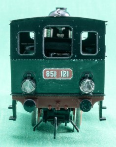

che peccato!... troppa pressione sulle tampografie di una delle due bellissime macchine di fafla. Non solo sui panconi ma anche lateralmente.
Evidentemente il servizio qualità RR aveva chiuso un occhio

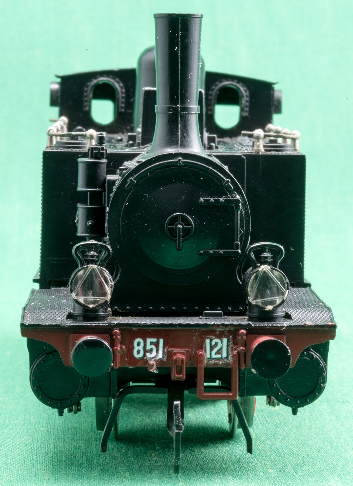

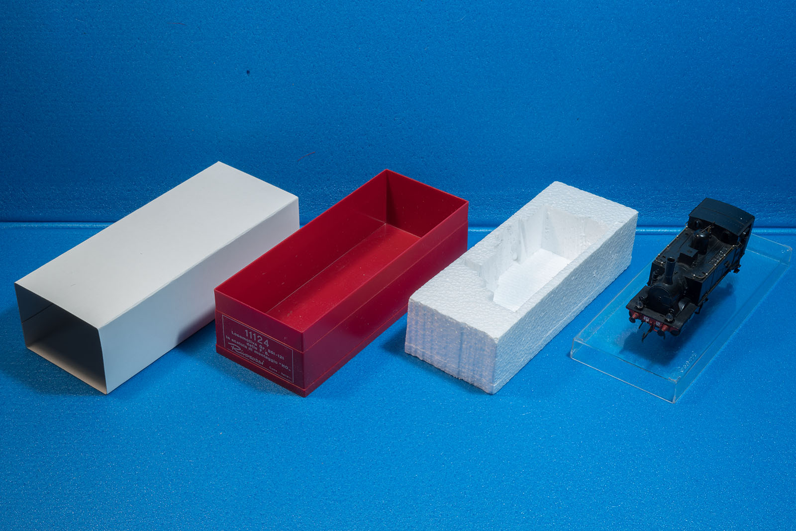

Riesumo questo thread per farvi vedere come ho completato il mio modello di locomotiva 851 con i numeri di servizio anteriori e posteriori che, come ricorderete, all’acquisto erano assenti.
I numeri provengono dalla vasta e raffinata produzione della ditta Officina F.S.; noterete che essendo leggermente più stretti delle decals originali Rivarossi, sulla traversa anteriore ho potuto comporre il numero 121 rimanendo dentro alla famosa staffa.
Purtroppo la marcatura anteriore “851”, come quella originale RR, interferisce in basso a destra con particolari riprodotti sulla traversa.
Nella seconda foto, la parte inferiore della cabina non è stata verniciata di verde! E’ il riflesso del panno verde impiegato come base e come sfondo.

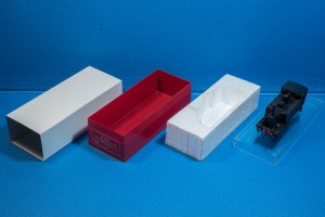

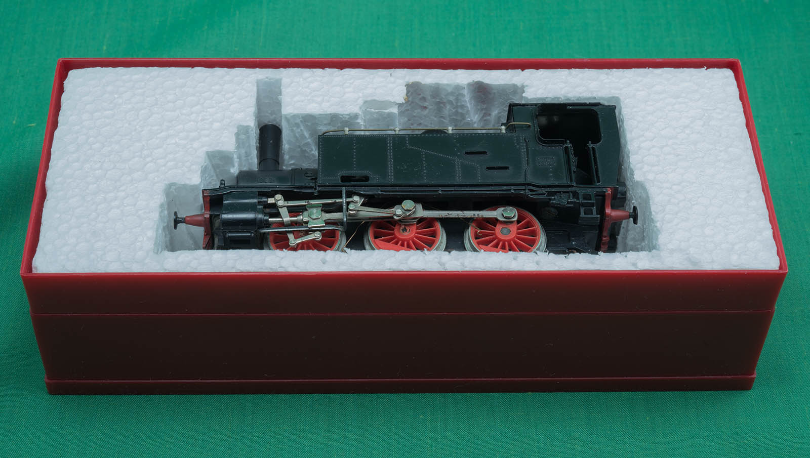

Ho completato infine la confezione del modello, che prevedeva solo la scatola di plastica rossa e il coperchio trasparente, riproducendo la fascetta in cartoncino bianco esterna alla scatola e costruendo per la stessa un guscio in polistirene espanso, anacronistico (gusci di quel tipo equipaggiarono scatole più recenti) ma perfettamente idoneo a custodire il mio modello.
La tecnica di costruzione di questo guscio, se Giorgio lo vorrà, potrà costituire l’oggetto di un articolo la cui bozza aspetta solo di essere inviata al nostro webmaster.
Karolus

Salve Karolus, mi congratulo per l'esito positivo della tua ricerca delle decals per completare il tuo bellissimo modello [09.gif] , (13) nonchè per la brillante ed esteticamente perfetta soluzione per il completamento della relativa scatola applause1
Però, guardando la tua foto del pancone anteriore, - e scusami la franchezza - devo proprio farti una osservazione.... che già Tu avevi "segnalato":
Karolus ha scritto:.....noterete che essendo leggermente più stretti delle decals originali Rivarossi, sulla traversa anteriore ho potuto comporre il numero 121 rimanendo dentro alla famosa staffa.
In sostanza volevo dirti che se Tu avessi "rifilato" e "scontornato" un pò le "cornici trasparenti" esterne sui quattro lati dei due numeri ( "851" e "121" ), utilizzando un cutter affilato o un paio di forbicine e posizionando i due numeri verso la parte superiore del pancone ed il numero "851" più verso l'esterno, verso sinistra, saresti riuscito a posizionarli in maniera perfetta, senza "interferenze" con i "rilievi" presenti sul pancone stesso.
Questa, almeno, è la mia impressione.... poi mi rendo conto che le decals già sono delle "brutte bestie" ed inoltre certe "posizioni" dova vanno sistemate non sono agevoli....
Forse potresti ancora essere in grado di distaccare nuovamente i due numeri, cercando di inumidirli e di agire delicatamente, cercando piano piano e poco per volta di sollevare i lembi, utilizzando proprio le parti non ben aderenti....sempre che Tu non abbia già usato anche dei prodotti per aumentare il fissaggio, che si trovano in commercio.
Comunque il modello già in sè merita e tu lo hai anche ulteriormente migliorato....quindi speravo di poterti dare dei suggerimenti possibilmente utili...

Messaggioda Karolus » 20 lug 2018, 17:50
Ciao Riccardo!
hai perfettamente ragione, la parte "decals" del mio lavoro è la meno riuscita.
Il motivo, forse, è che non ho abbastanza esperienza con questo tipo di oggetti, specialmente quando bisogna ritagliarli "di fino".
Ho lavorato con un cutter oggettivamente valido, ma ... ho avuto paura di intaccare il corpo delle cifre e quindi è rimasto troppo spazio attorno ad esse. E tieni conto che quello che ho fotografato è il secondo e non il primo tentativo!
E di cifre non ce ne sarebbero state abbastanza per ripetere l'esercizio una terza volta!
Ho avuto più pazienza con la culla della scatola, anche quello è un secondo tentativo. Ripeto, per la poca esperienza che ho finora le decals mi stressano ancora troppo: figurarsi a ritagliare e posizionare una per una le tre cifre del numero progressivo 121, lasciando ogni volta asciugare ciascuna cifra!
Anche sul retro, nonostante la posizione relativamente più agevole, non è stato semplice. Non so se si vede, ma la decalcomania del fondo rosso è stata prima ritagliata "larga", poi, una volta applicata e apposti i numeri, con molta delicatezza ho asportato l'eccesso di "trasparente" tutt'intorno.
Dato che lo faccio per divertimento, pur ringraziandoti dei suggerimenti (che terrò buoni per la prossima occasione), lascerei tutto com'è ... almeno per ora, dedicandomi a un altro modello.
Ti ringrazio molto sia dei complimenti sia delle critiche/suggerimenti!

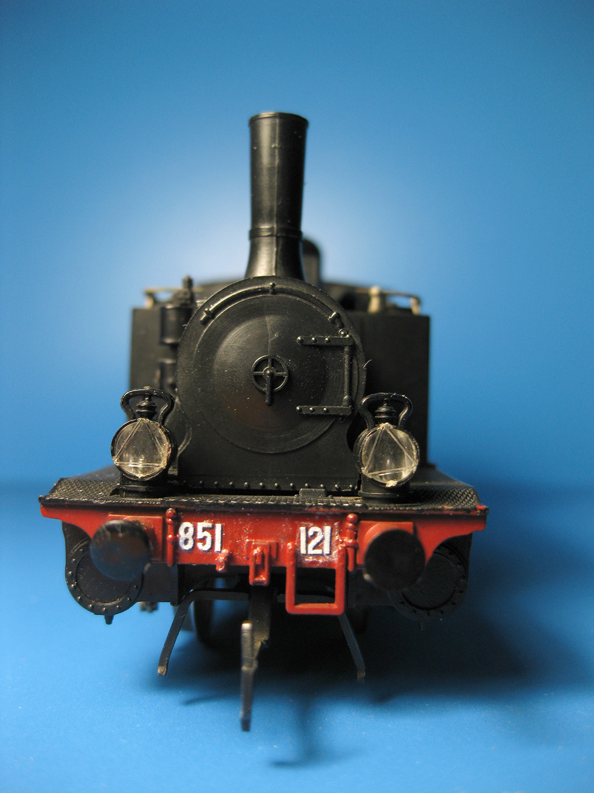

Messaggioda Karolus » 22 lug 2018, 23:23
Riccardo, se l'epicentro del trifase è anche la mia città natale, allora sun vegnüo intu teu caruggio. Tipico modo di dire genovese, sono venuto nel tuo vicolo, nella tua strada, per significare: ho abbracciato la tua idea, ti dò ragione.
Per fortuna avevo comprato due foglietti di decalcomanie. Ho completamente rimosso il numero di gruppo e l'ho riapplicato nuovo, cercando di fare la barba ai numeri.
Il risultato è qui di seguito, grazie ad un set fotografico messo su in quattr'e quattr'otto: non vedo l'ora di passare ad altro modello!

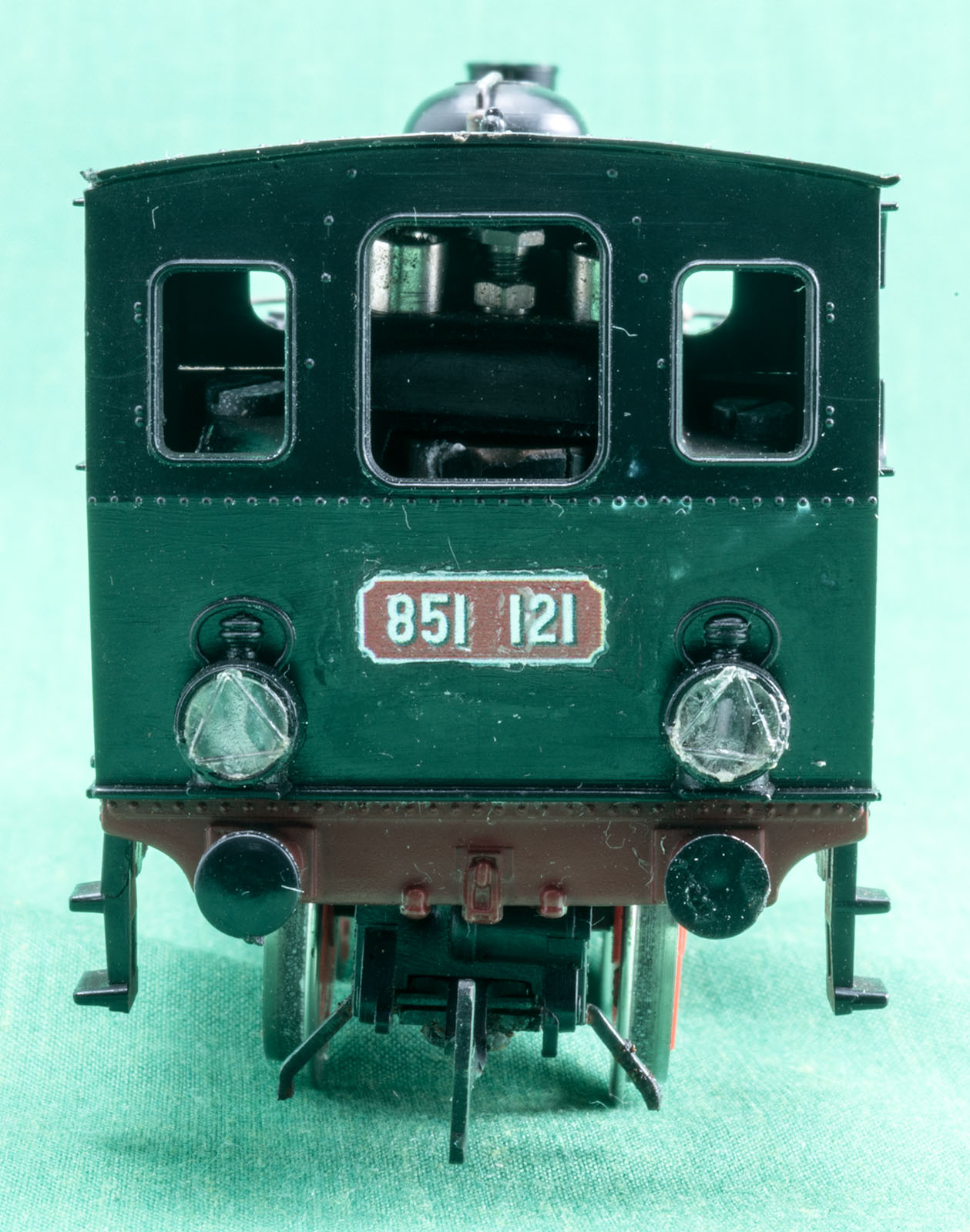

ho trovato questo modello di 851 con colori strani, cassa verde e ruote nere. Qualcuno mi sa indicare se si tratta di una modifica o se è stata prodotta cosi da Rivarossi, se si in che anno? ho guardato i catalogi 1965 1967 1969 pero non trovo traccia di questa versione verde.
Grazie in anticipo
morgat

Messaggioda Karolus » 15 dic 2019, 20:52
Anch'io sono andato a vedermi tutti i cataloghi dal 1963 al 1978, pur con la consapevolezza che le figure potrebbero essere state riportate identiche da un catalogo al successivo, anche in barba ad eventuali lievi modifiche nel modello ... forse è tempo sprecato.
Non ho mai visto 851 RR nella colorazione che hai fotografato; in particolare, oltre alla cassa verde e alle ruote a razze nere va messa in evidenza la colorazione rossa della fascia sotto la cassa d'acqua e della targa con i numeri di servizio. Sarà solo un'elaborazione? (e se la targa fosse fotoincisa e riportata? dalla foto non è chiaro).
Lasciamo la parola a forumisti (ma che orribile parola!) più esperti di me.

Messaggioda Max 851 » 16 dic 2019, 8:57
Direi che si tratta senz'altro di una elaborazione, anche perché per quanto si può vedere le casse acqua sembrerebbero verniciate a pennello, poi si notano tracce di colore oro sull'anello del fumaiolo, sulla maniglia del fanale destro e, mi pare, anche sulla valvola di rientrata d'aria dietro al fumaiolo. Forse chi l'ha elaborata avrà voluto imitare la livrea della 270 FNM.
