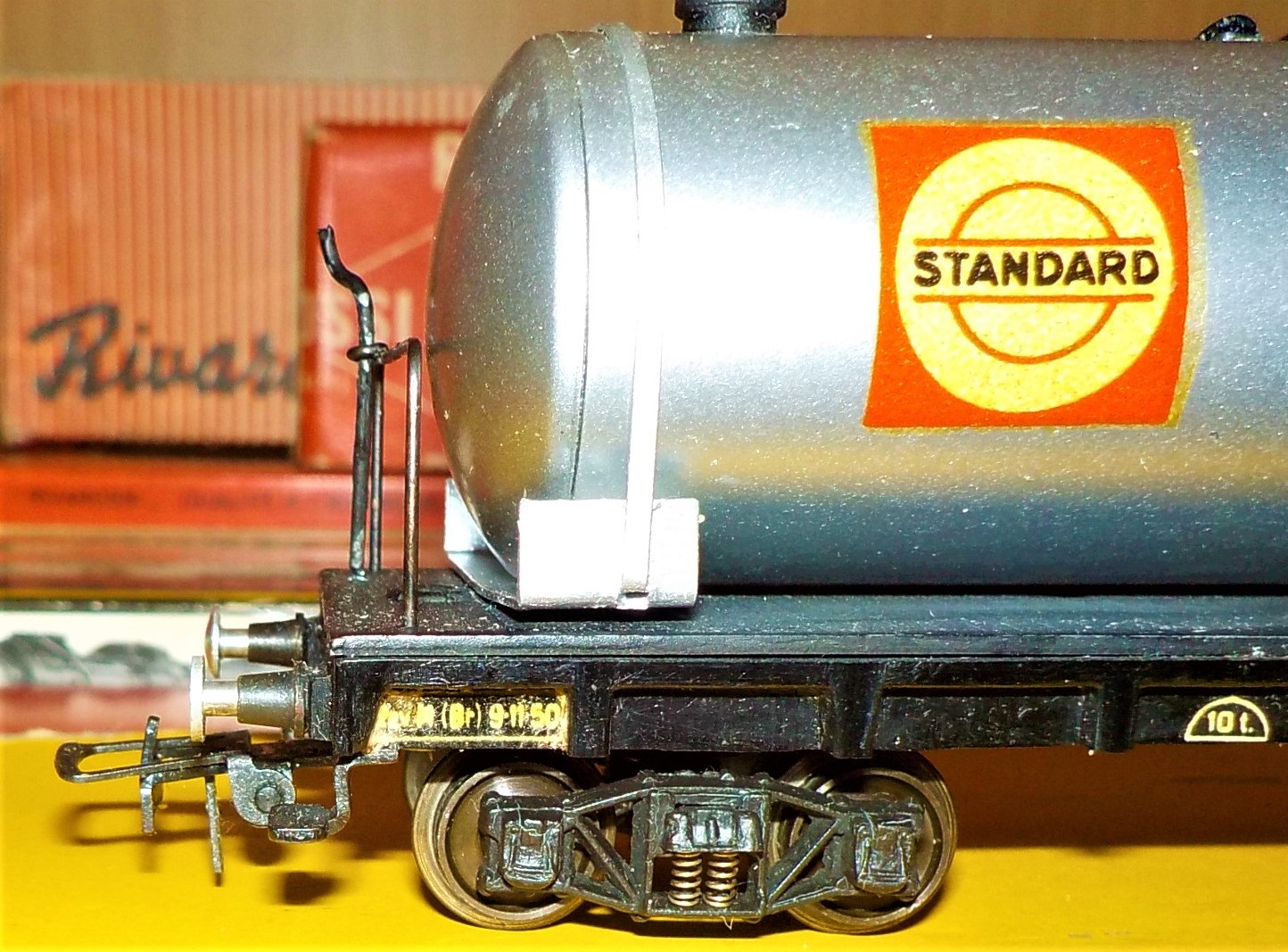

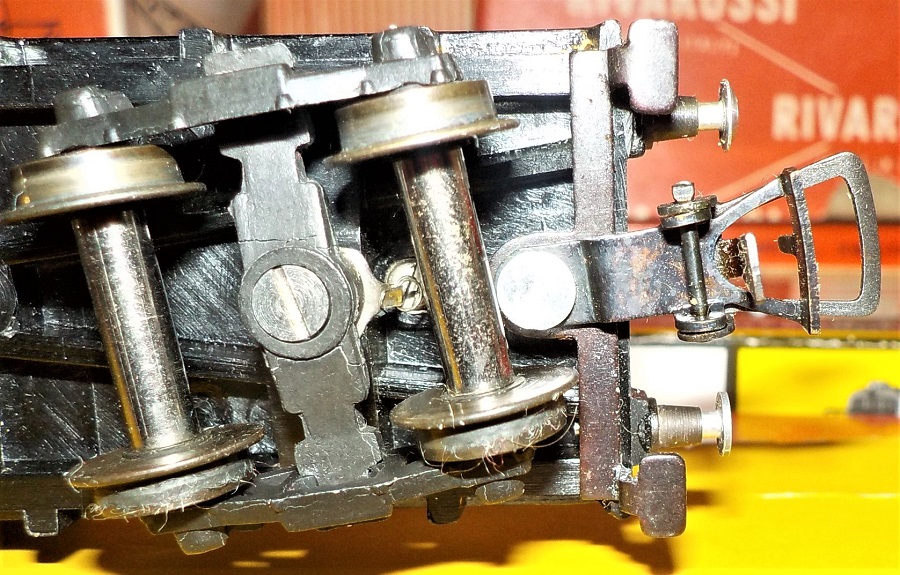

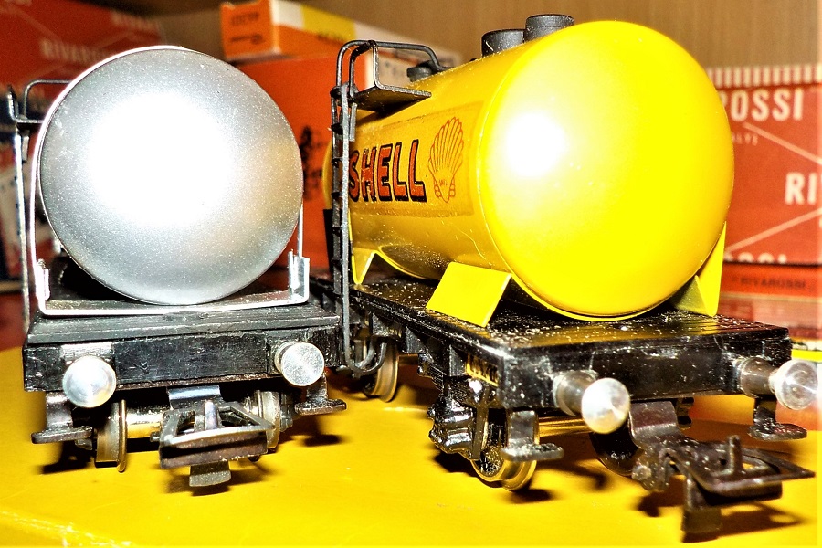

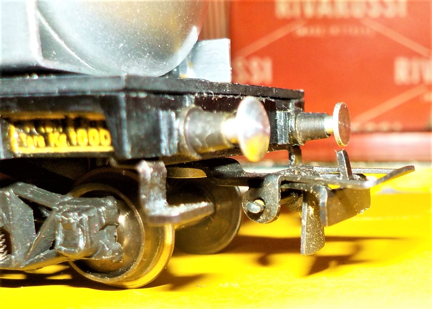

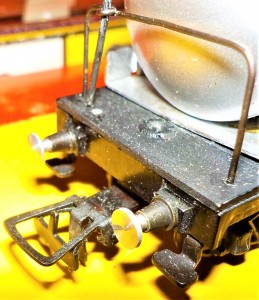

Altre foto che evidenziano i particolari del gancio rivarklin del c bez .
Anche qui ,come nel carro CBs ,il corpo del gancio è rivettato a macchina direttamente sul telaio non è quindi rimovibile.
guardando le mie foto ingrandite [lupe.gif] noto ora delle piccole inquietanti (46) incrinature sui carrelli in zama (x) mi sa che prima o poi andranno sostituiti ma finchè tengono li lascio inquietati -4- berto75

Quanto a quei carrelli di quel bellissimo carro cisterna "d'epoca", se fossi in te eviterei in maniera assoluta di cercare di togliere gli assi, le ruote... (x)
Quanto agli ipotetici interventi di riparazione o di conservazione, cosa suggerirebbero gli esperti del "settore" ? Sarebbe possibile intervenire in qualche maniera ?

Quello che mi incuriosisce e mi interesserebbe sapere.... anche se in fondo sono "affaracci" di Berto... :roll: è se su un pezzo del genere è possibile e conveniente fare operazione conservativa fin da subito per evitare l'aggravarsi del problema fino ad un punto di "non ritorno" e questo tenuto conto che se è possibile svitare e stacccare il carrello dal carro, mi sembra improbabile che un tentativo di togliere le ruote ( ...bisogna, credo, un pò "forzare" i fianchetti...), potrebbe non passare indenne e pertanto bisognerebbe tentare il restauro conservativo con l'intero carrello assemblato, cosa che non so se possa essere possibile o consigliabile.... cioè più che altro ignoro modalità di intervento ed eventuali pericoli o conseguenze delle stesse sulle parti che non richiederebbero di dover subire trattamento alcuno ( .... ad esempio penso alle "cotture in forno" ecc. .... )
Chi si è già cimentato in operazioni di conservazione e "sanificazione" ... :lol: della zama, potrebbe magari esprimere qualche opinione in proposito.
E un intervento con un felice esito possibile, risolverebbe in maniera assoluta ogni dilemma e salverebbe in maniera massima l'originalità del carro, lasciandolo "come Rivarossi l'ha fatto"... :lol:
