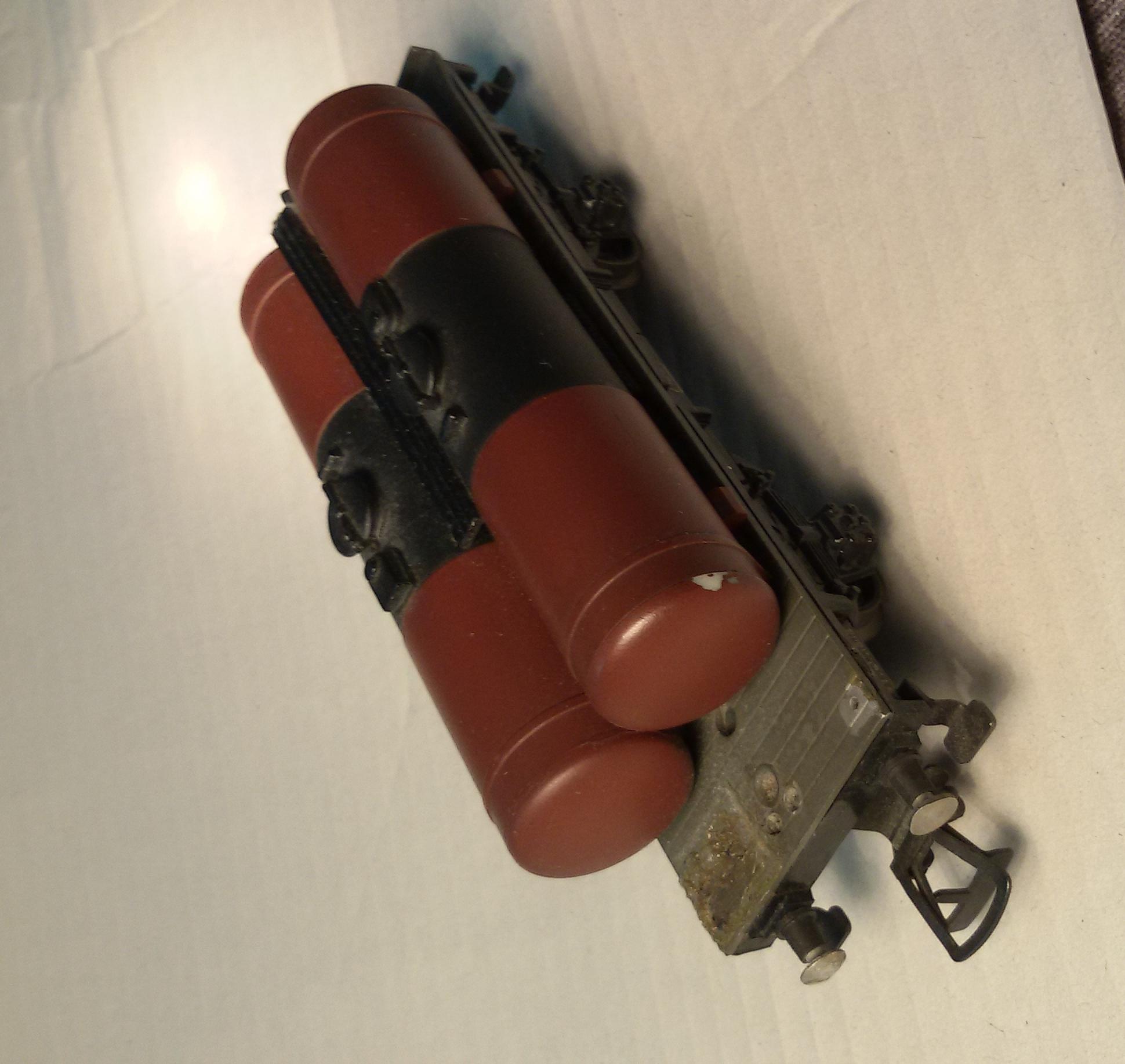

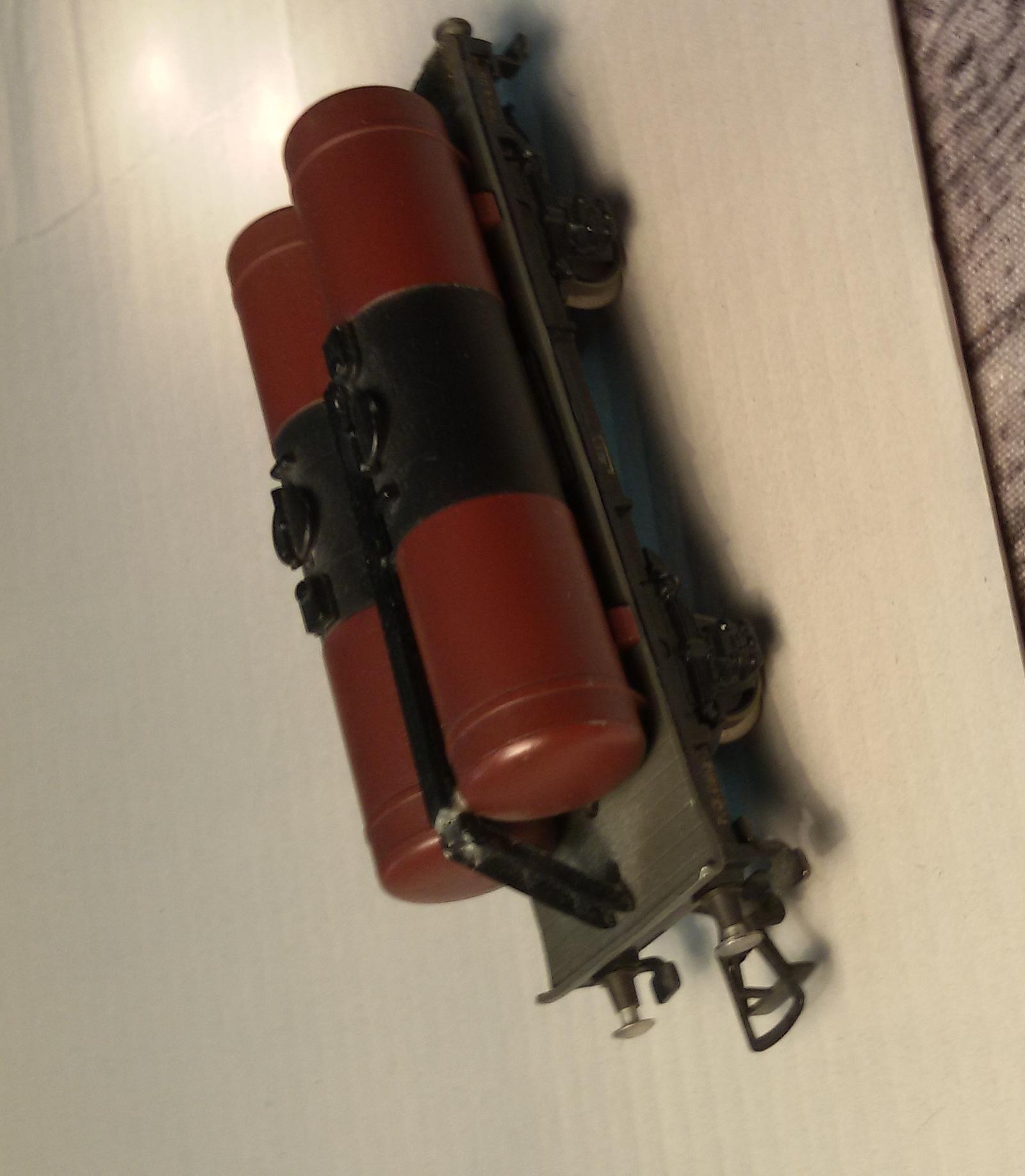

Messaggioda 3-nino » 5 gen 2022, 14:27
Ciao Tricx. Per i tappi ti consiglio una soluzione semplice e pulita: fai uno stampino in banale plastilina del tappino. O direttamente dalla bocca della botticella (più complicato per la ristrettezza dello spazio . in questo caso cospargi di talco la superficie del pongo su cui ricavi lo stampo per evitare eccessivi slabbramenti dei bordi. O utilizza un tappino togliendolo dalla sede con uno stecchino , facendo attenzione perchè schizzano via come pulci. Una goccia di resina oppure di epossidica bicomponente, Aspettare che polimerizzi bene ,rifinire e tingere. La resina ti conviene comunque comprarla (Prochima?). Potresti rifare le pedanine con gli stampi in pongo o molte altre cose. I carri di berto sono del 54 /inizio 55 (quello con ancora i porta mozzi riportati è inizio 54) . Ovviamente le datazioni sono indicative perchè gli allestimenti spesso si sovrapponevano casualmente. Ma ambedue sono già nella versione semplificata senza pedanina aggiuntiva. Il tuo carro con le botti rosse ha la passerella e scaletta incollate al contrario sul carro. Il lato giusto è l'altro anche se intruppasse con l'eventuale garitta, che peraltro potresti ripristinare essendo del tutto coerente con la produzione del periodo. saluti 3-nino
Messaggi: 688
Re: Carri cari & Carri rari
Messaggioda Tricx » 5 gen 2022, 16:03
Grazie, Nino, per questi ulteriori consigli.
In realtà, anche se non l'avevo detto, avevo pensato anch'io alla plastilina..... non solo quale calco per stampo, ma anche al limite per ricreare gli atessi due pezzi mancanti
In alternativa, quale calco per lo stampo, anche eventualmente il mastice per i vetri delle finestre, che poi indurisce ed è più resistente anche se un po' meno malleabile.
Quanto al carro delle due botti, avrebbe passerella e scaletta montate al contrario ??? :-o :shock:
Potrebbe essere uscito così dalla fabbrica ?
Lo chiedo perché non ho notato tracce di colla sulla parte libera delle due cisterne affiancate, come dovrebbe essere nel caso di un distacco del pezzo e di un successivo reincollaggio da parte di un improvvido possessore, che lo avesse riattaccato al contrario, dalla parte sbagliata.
Grazie comunque dei chiarimenti e sicuramente verificherò.
Messaggi: 2374
Messaggioda andrea_fs » 5 gen 2022, 17:51
Ciao Tricx, in effetti il tuo carro sembra essere montato (o più facilmente smontato e rimontato, visto che le due botti erano avvitate) al contrario, perché la scaletta non dovrebbe essere dalla parte del ricciolo del pianale, che abbia la garitta o meno, è così in tutti quelli che ho visto, compreso il mio. Infatti si notano tracce di colla dall'altro lato, dove c'era la garitta originale, inoltre dalla parte del ricciolo non sono presenti i due fori per agganciare la scaletta. Allego il link di una precedente discussione sui carri botte, molto interessante, Saluti [lupe.gif] Andrea

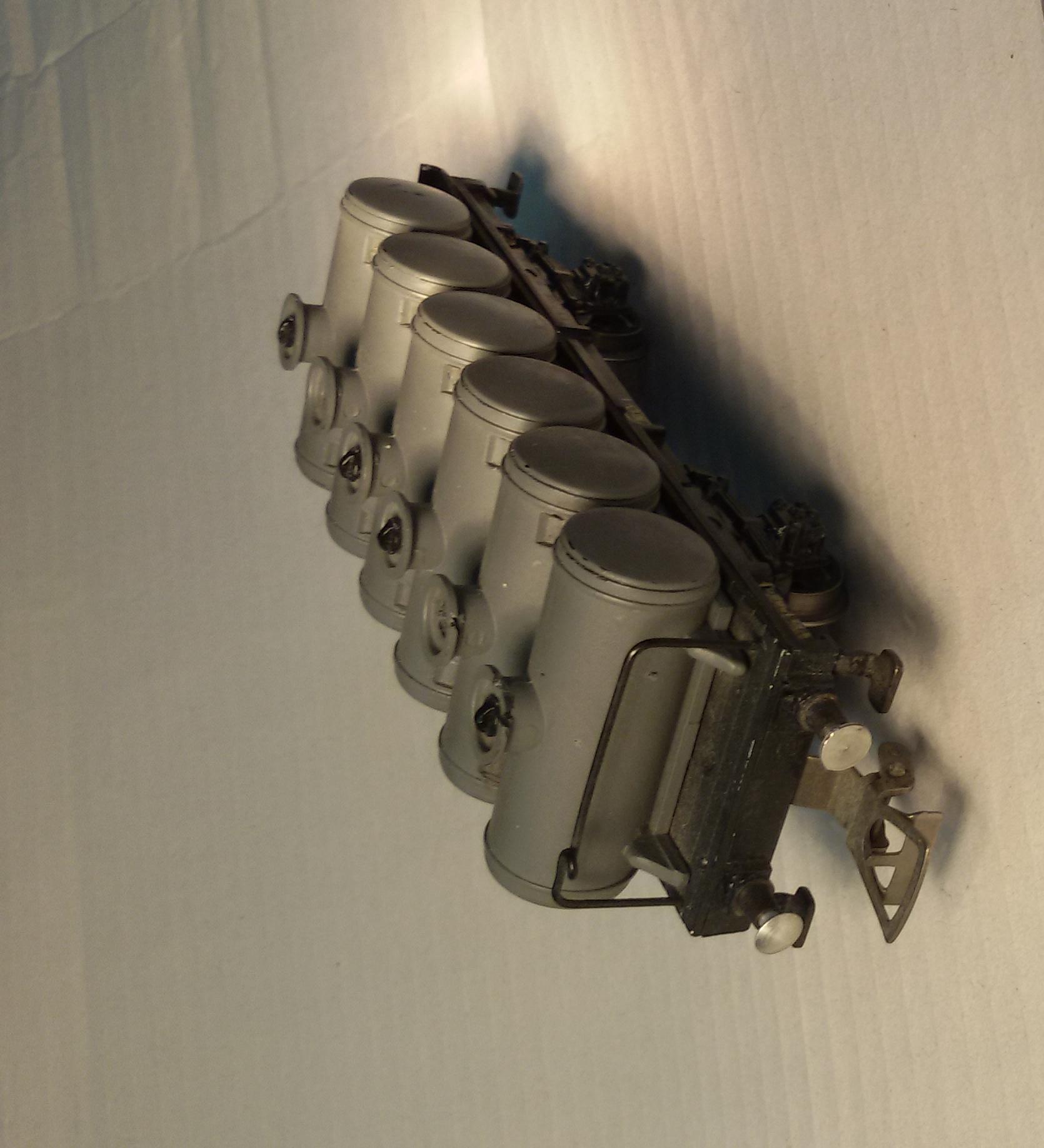

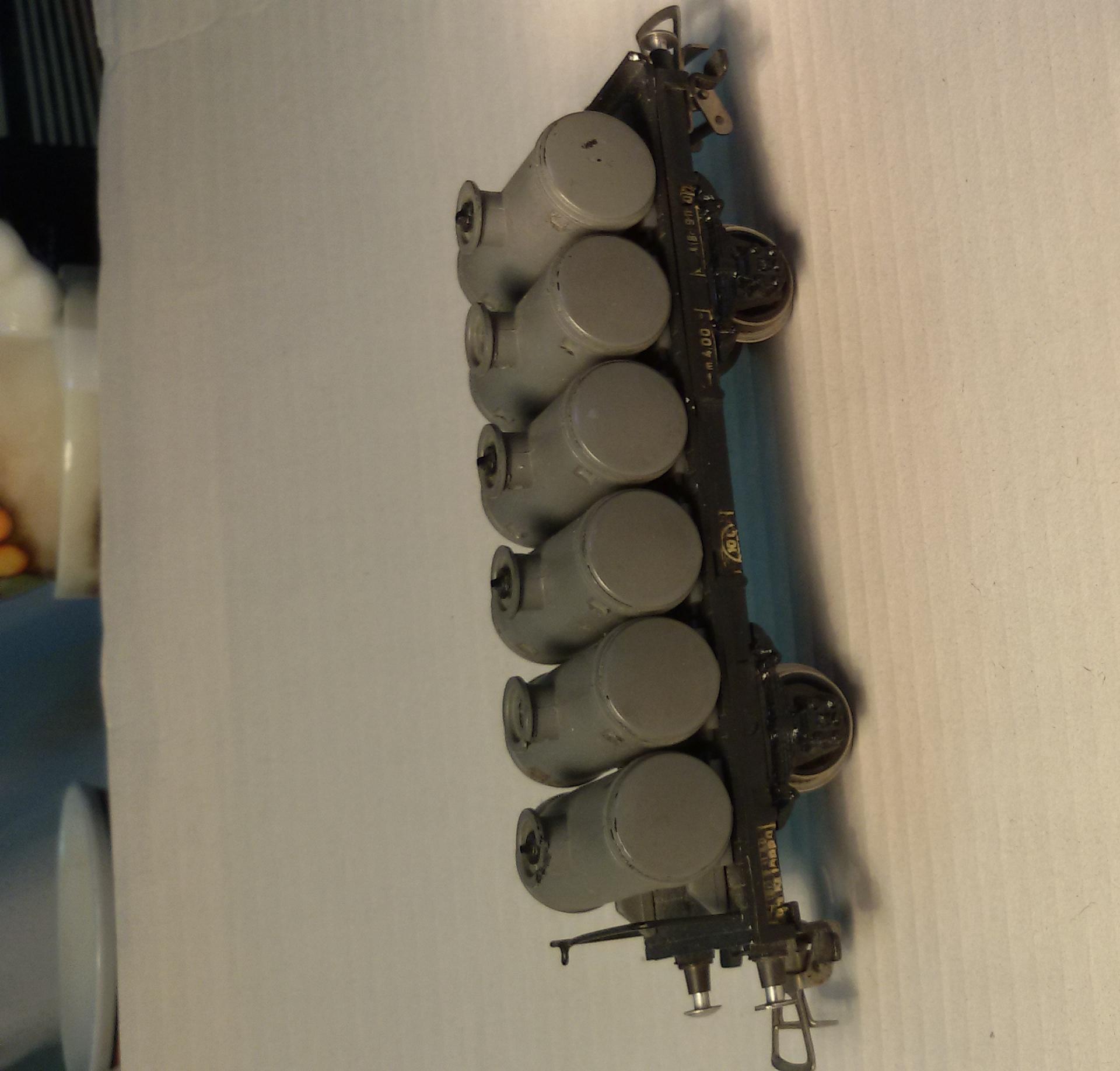

Al momento, vi metto ancora un pò di immagini dei carri in questione.
Samsung Foto Riccardo da metà novembre 2021 a Natale 2021 123 Ritagliata.JPG
Samsung Foto Riccardo da metà novembre 2021 a Natale 2021 124 Ritagliata.JPG
Questo mio carro, intendo quello delle due botti, poteva eventualmente prevedere ancora la pedanina aggiuntiva, oppure era già di una produzione che non la contemplava più ?
