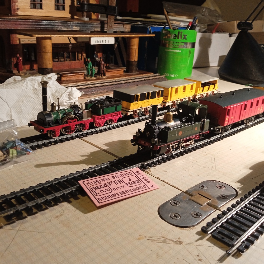

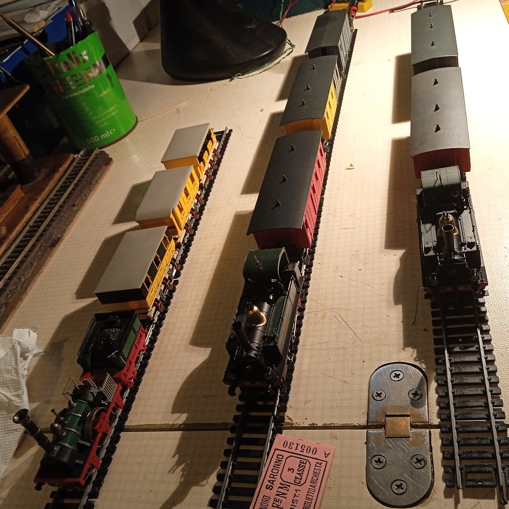

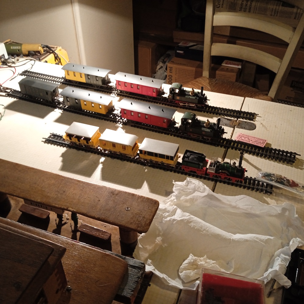

Trovo veramente simpatiche queste piccole 206. Un gioiello di RR che conferma la vocazione ancora viva, nel voler offrire modelli nonostante si avverta già il montare delle difficoltà . E' il 78 e la legge del 1/87 comincia ad imporsi. Nel piccolo- e le 206 lo sono davvero- il cambio di motorizzazione si impone. Le viti sono 3 se non ricordo male: una nel fumaiolo per tenere telaio e carrozzeria assieme, due per trattenere la piastrina ferma assi. il motore è trattenuto al suo posto da un ragnetto in plastica che aggraffa con le sue zampette delle asole ricavate nel telaio. Questa è già una RR nuova, comunque diversa. Il modello è bello, particolareggiato ; il biellismo bellissimo, Il suo convoglio all'altezza della migliore trazione degli stampisti di RR e dipinto in modo ineccepibile. Vi mostro le foto di due convogli: uno dei primissimi -78/79- cui purtroppo manca il carro chiuso grigio; l' altro del 90 . La differenza tra le due macchine sono la diversa disposizione delle targhe . Il biglietto ferroviario riproduce quello stampato per l'occasione del viaggio commemorativo (1879- 1979) del primo, dopo il restauro funzionale della 206, ed incluso nella scatola del modello. Cordiali saluti 3-nino

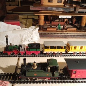

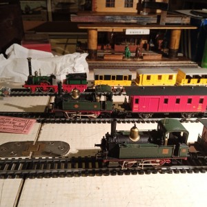

Ho inserito anche la Adler della Trix comunque un bell' oggetto. Ovviamente non c'è storia per quanto riguarda la finezza degli stampi, ma la cosa interessante è la disposizione del motore nella carrozza .
vista d'assieme
e comparazioni varie

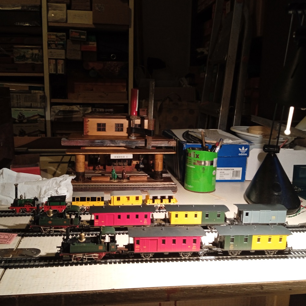

Poi la stazione ruspante di Lavinio che ho rimesso a posto per le luci. 13 da 1,5/2 volt, albero di natale collegate in serie ( due fulminate e sotituite dopo un lavoro rocambolesco) .

Belle macchine e belle foto applause1
Per mera curiosità "elettrica" a quanti volt alimenti il cordone di 13 lampadine "natalizie"?
Cordiali saluti da Oliviero
Messaggi: 4291
Re: ferrovie FNM RR
Messaggioda 3-nino » 24 lug 2023, 14:02
Ciao Oliviero, ti ringrazio per gli apprezzamenti. 18/20 volt per avere una luce decente. L'uscita a 15 volt AC di un trasformatore accende solo dei moccoletti. saluti, 3.nino

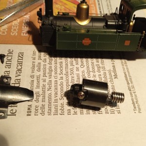

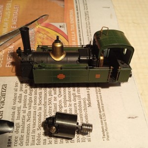

ciao berto, volevo dare qualche ulteriore informazione sulle 200 FNM RR che una volta riprese tra le mani mi costringono a fare mente locale e ricordare. Sono di due epoche diverse La prima è la 200/205 esce nel 1979 con il convoglio. La mia se non la prima sarà dell' 80. Ha le tampografie solo sulla cabina con targa 205 e ovviamente sulle traverse. Poi riporta sulle fodere dei cilindri altri dati tampografati. L'altra è del 93 e veniva venduta da sola con referenza 1165 in scatola rossa; l' ho trovata accompagnata dai due vagoni , ha la targa sul cassone dell'acqua ma mancano le tampografie sui cilindri. E' la 206. L'altra, la 205 , ha il il convoglio completo con anche il biglietto ferroviario. Quanto al funzionamento: forse hanno qualche incertezza, che però penso dovuto al fatto che hanno solo due assi e una riduzione importante . La vite senza fine ingrana su una ruota grande libera che porta un ingranaggio piccolo che trasmette il moto all'ingranaggio calettato sull' asse della ruota motrice. Si è voluto ridurre il più possibile la velocita delle macchinette, disponendo di un motorino ad alto numero di giri . Hai ragione Berto è della scala N, ma abbastanza potente e sicuramente in grado di trainare il convoglietto leggerissimo proposto. La Badoni doveva tirare 50 assi. Altra storia. Il problema decisivo che ho dovuto affrontare era il "torrone" che allora usava RR in alternativa al grasso tradizionale. Asciugava e si cementava. Prima la macchinetta rallentava, sussultava, e poi, con il tempo, si fermava. Penso che questo sia stato il vero problema anche della tua 205. Comunque Ho smontato la 206 che pure andava benissimo e - sorpresa- ancora torrone. Pulito e rimesso a posto , vanno benissimo e lisce anche al minimo. Preciso che : le viti sono 6; fumaiolo , 3 piastra ferma assi, due per l' unghia che blocca il motore . L' ultima vite del carte trattiene anche la carrozzeria. Cordiali saluti 3-nino
