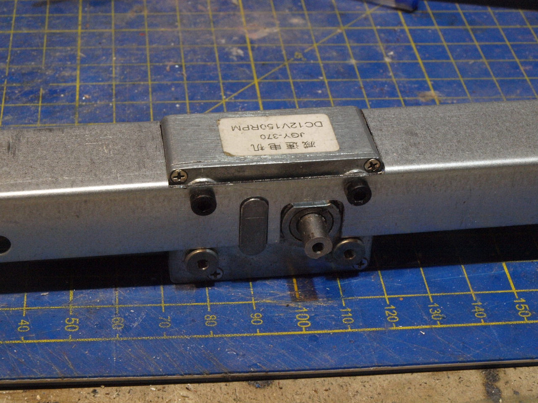

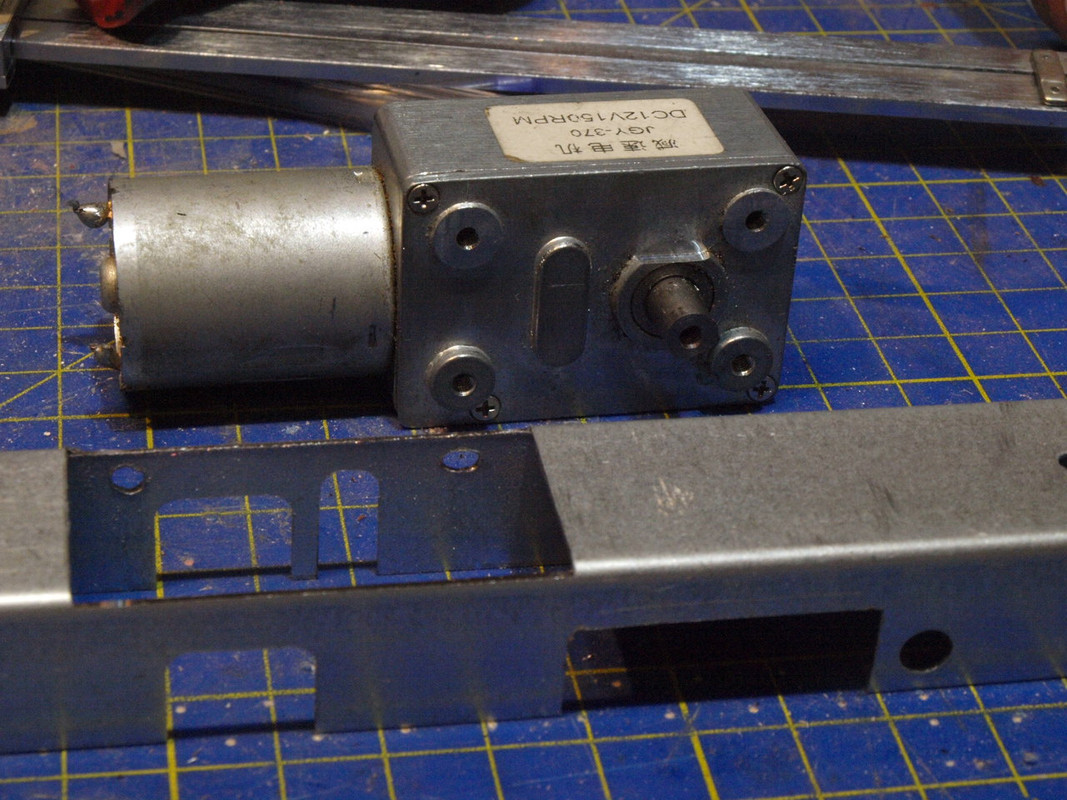

Il primo passaggio è stato verificare la possibilità di motorizzare questa locomotiva.
da tempo Occre ha smesso di produrre le sue unità motore quindi ho optato per un riduttore cinese siglato JGY370 a doppio albero da 150rpm.
il riduttore è un componente generico comprato su ebay quindi ho dovuto adattarlo alla staffa delle grandi ruote.
prima di tutto ho tornito gli assi per portarli allo scartamento 45mm poi ho fresato alcune parti per farlo alloggiare nelle dimensioni della staffa alla stessa altezza delle 2 restanti coppie di ruote.
la staffa l'ho fresata in molti punti per arrivare al risultato.
