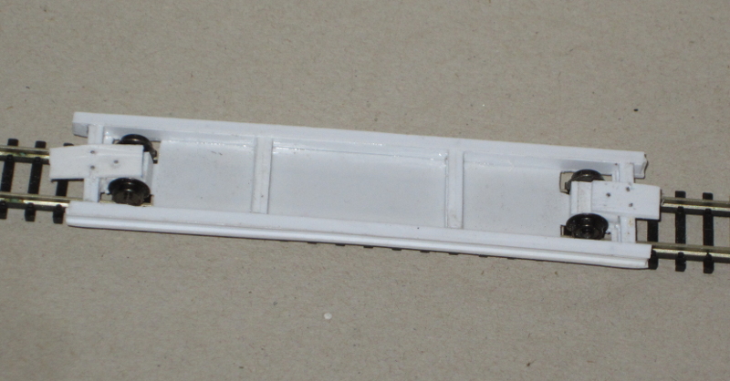

Il Rollwagen alcora grezzo (il supporto di aggancio non è sagomato).
Prova di traino.

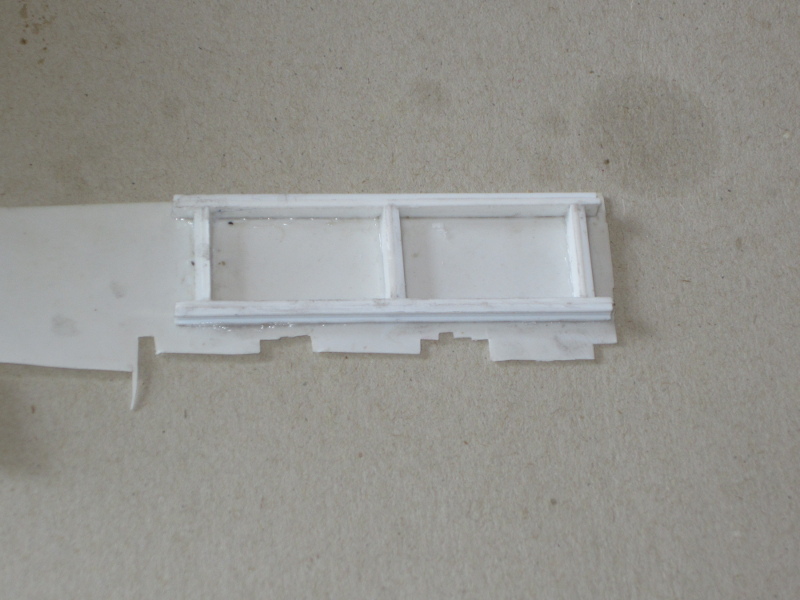

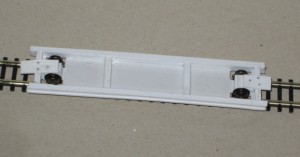

Ho cominciato a farmi uno dei due Rollwagen da 5 m, per trasporto di carri a carrelli piuttosto corti (come quelli per i coils o certe cisterne).
La soluzione di usare un "pavimento" rende più facile l'incollaggio dei vari elementi strutturali e rende il complesso quasi indeformabile (avevo fatto un Rollwagen "circa conforme" e si è imbananato in senso verticale quando neppure era completo :oops: ).
Iniziato il montaggio
Per unire questo e il gemello dovrò preparare una serie di barre di traino di lunghezze diverse: per un carro per coils piuttosto corta, per una cisterna da cloro o un Eaos un po' più lunga, abbastanza lunga per un carro da legname o un pianale da container. I carrelli del carro a scartamento normale devono infatti essere centrati sul Rollwagen. Come noto, vanno fermati solo su uno dei due.
Come fare i fermi (solo su un carro della coppia) per le ruote del carro trasportato ancora non so, penso infilabili da sopra, tanto non riprodurrei mai l'operazione di trasbordo.

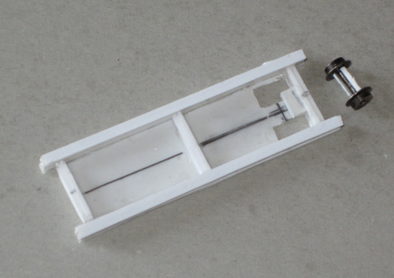

Secondo passo: apertura delle finestrature per gli assi e montaggio della linguetta di fissaggio (qui è fatto ancora solo da un lato). Contemporaneamente, realizzazione della taschina dell'asse.
Lavorazione per il montaggio degli assi
La taschina è asimmetrica perchè c'è il "pavimento", per cui ai 0,5 mm della taschina devono aggiungersi quelli del pavimento, o l'asse sta troppo alzato.
La taschina può essere più larga se l'asse fosse da H0m, però in tal caso c'è molto poco spazio per i bordini delle ruote del carro trasportato e potrebbero toccare le ruote del Rollwagen, frenandole. Ho fatto il Köf a scartamento metrico ma per ora con quello userò i carrellini. Con questi Rollwagen, tuttavia, un carro a carrelli non interferirebbe. Ma una cosa alla volta!

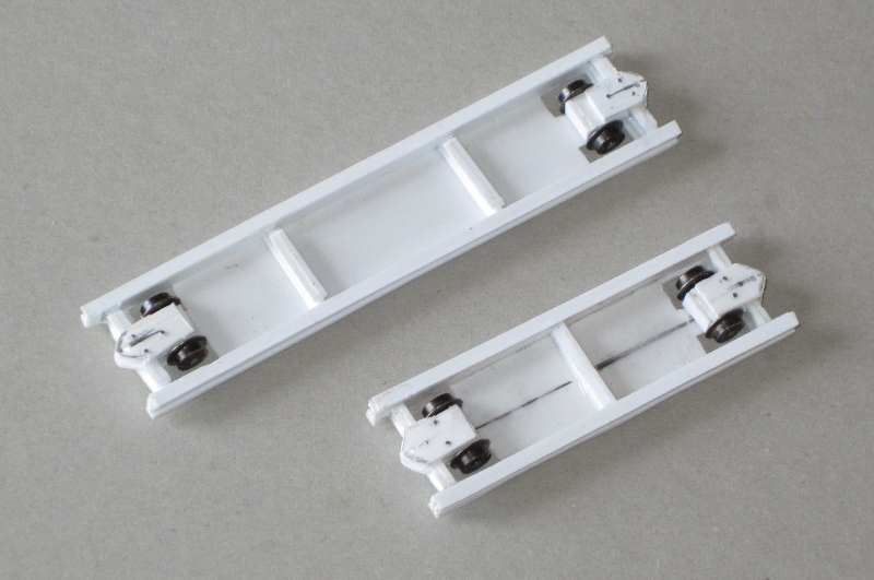

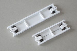

Sono riuscito a costruire un Rollwagen corto e uno "unificato", ossia uno da 5,5 m e uno da 8,7
Rollwagen corto e "unificato" in versione "da spilorcio".
No, la lunghezza dell'unificato non è venuta a posteriori per semplificare i conti: un Rollwagen, o Rollschemel, come lo chiamano in Svizzera, in uso un tempo sulla Soloturn-Zollikofen-Bern aveva 8650 mm di lunghezza utile.
Ora sto lavorandomi un altro corto, per trasportare un carro da coils.
Ingrandendo la foto, si notano i pernetti di fissaggio della taschina porta-asse (un terzo pernetto impedisce il distacco della piastrina di bloccaggio.

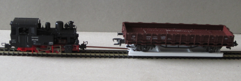

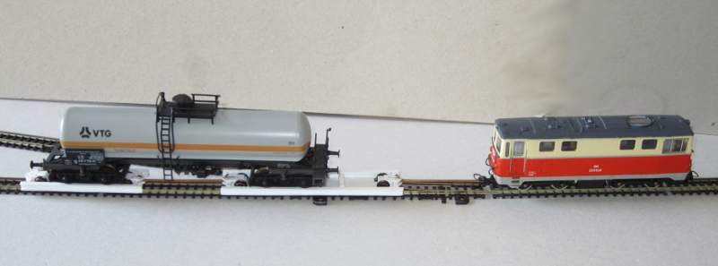

Ecco una prova di traino e manovra (con uno scambio posato alla c.d.c. e senza scatola di manovra).
Prova di traino.
Io ho usato una locomotiva Diesel, coi ganci giusti questa ho... Yellow_Flash_Colorz_PDT_02
La locomotiva è quella che ho preso a Verona, ora funzia bene, le ho asportato le bielle che erano andate "fuori squadra", ci riprodurrò delle scatole di boccole per nascondere il fusello, che non vado certo a tagliare. Ho trovato dei ganci (invertiti con un carro) che possono accogliere la barra di traino. Le barre le ho fatte io, appiattendo, sagomando e forando l'estremità di un tubetto di rame 1,5x1 Queste sono le lunghe, poi devo fare quelle più corte e già con una barra corta e questi due Rollwagen questa cisterna viaggia agevolmente sulla H0e.
Penso di colorare i Rollwagen in nero o in grigio (trovo facile quello per i Panzer), ma so che li coloravano anche in marrone e ho trovato perfino una foto di uno rosso! :shock:

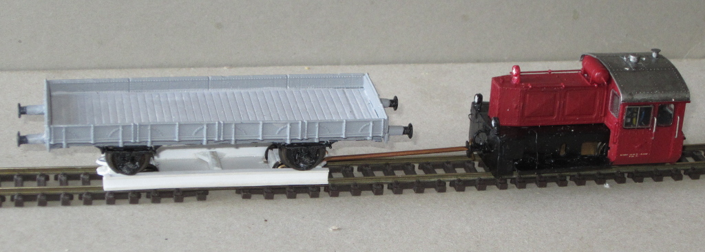

Eccone uno (uno solo, per ora :roll: ) in H0m, affidato al Köf metrico.
Rollwagen "da spilorci" in H0m, agganciato al Köf metrico.
Non è diverso da quello H0e, solo le taschine degli assi sono 3 mm più larghe. Anzi, basta cambiare quelle e gli assi e cambia lo scartamento.
Il carro è un'elaborazione senza garitta nè freni di un P di TTMKit.
