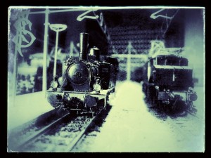

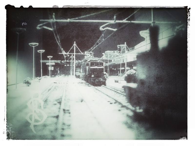

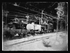

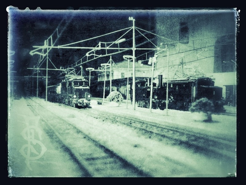

Messaggioda emilio444 » 27 feb 2013, 23:39
Alcune foto in Epoca II. In realta la TE non c'era a quell'epoca, ma la tentazione era troppo forte..... [nopity.gif]
Protagoniste E 625, E 626, Gr. 851
