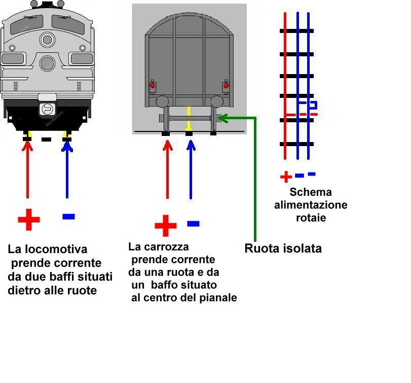

Allego quindi uno schema che dovrebbe chiarire il funzionamento.
Se la carrozza viene posizionata sui binari nel senso giusto, l'illuminazione interna viene attivata.
Se viene posizionata in senso inverso, l'illuminazione non funziona ma non c'è cortocircuito.

Invece di avere 2 treni controllati indipendentemente si usa uno dei circuit per l'illuminazione costante!
Non l'ho mai visto prima del tuo esempio!
