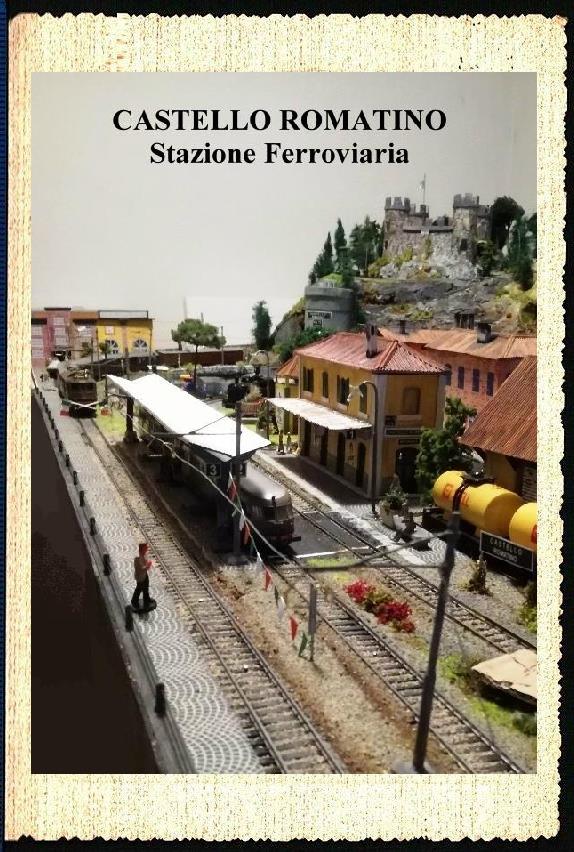

Messaggioda erregiesse 55 » 19 ott 2021, 19:38
Per divertimento.
Dovete immaginare che l'articolo l'abbia scritto Guido Notari, lo speaker dell'istituto Luce, e leggerlo con la stessa enfasi.
Poi ci sono le cartoline commemorative
Spero di avervi strappato un sorriso e auguro buona serata.
PS: Tutto sto lavoro per dire che ho fatto la palificazione per l'elettrificazione del terzo binario sul plastico. :lol:

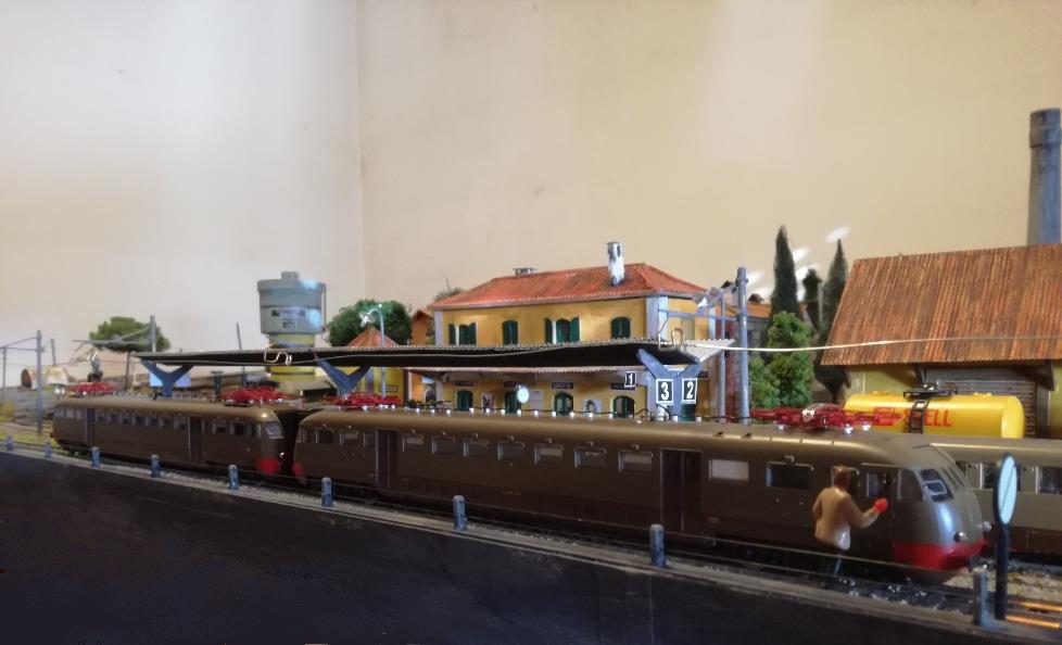

Messaggioda erregiesse 55 » 10 gen 2022, 14:49
La 840 in sosta alla stazione di Castello Romatino.
Per il compleanno (in novembre) mi sono autoregalato questo modello che, per le dimensioni, non riusciva a circolare correttamente sul plastico.
Per utilizzarla, l'unica soluzione era quella di rifare completamente la curva del lato galleria.
Ho quindi approfittato del periodo natalizio per rifare il tracciato.
2 binari flessibili da cm. 100, uniti con le scarpette e stagnati prima della piegatura. La curva ha un diametro di circa 120 cm.
Inutile dire che è spettacolare vedere il convoglio viaggiare correttamente.
Buona giornata.

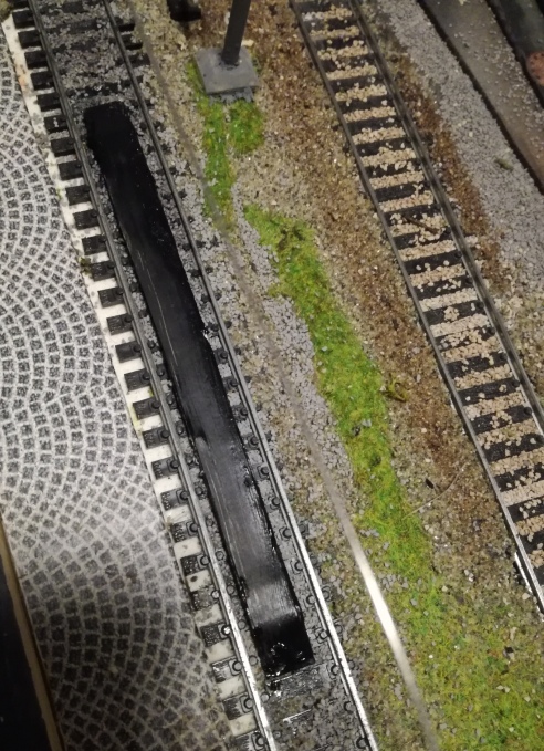

Oggi ho provato a far correre il TEE della Rivarossi, e funziona correttamente.
Per far funzionare anche il segnale acustico, in prossimità della stazione e del passaggio a livello, ho inserito al centro del binario un listello di cartone che al passaggio del convoglio mette in funzione l'interruttore che si trova sul fondo della rimorchiata. Spettacolo :lol:
Per ottenere il livello giusto di spessore, prima ho messo il cartoncino e poi ho incollato listelli di carta fino ad ottenere il risultato ottimale. Infatti uno spessore troppo basso non mette in funzione la leva dell'interruttore e uno spessore troppo alto bloccherebbe la corsa del treno a causa dell'atrito col fondo della carrozzeria.

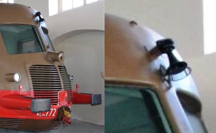

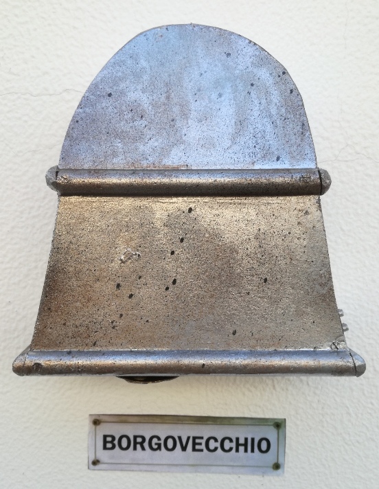

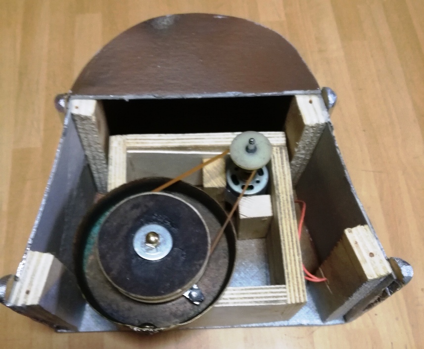

Messaggioda erregiesse 55 » 22 gen 2022, 18:43
I SEGNALI ACUSTICI.....DICIAMO.....BEH....NON DIGITALI
La Leopolder
Cartone, listelli di legno. Il segnale è prodotto da un meccanismo copiato dalla stazione Lerino della Lima. Costo zero, tutti pezzi trovati nei vari cassetti di rottami. Il motorino a 6 V. è fatto funzionare 1,5 v. per avere un movimento piu' lento.

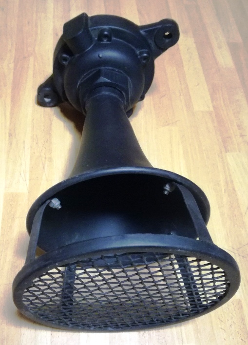

La tromba per il treno
Potrebbe essere stata montata su un D443 o D445 ma a me piace immaginare che fosse appartenuto alla "Principessa" :lol:
Per attutire il suono l'ho dovuta posizionare dentro ad una scatola chiusa per evitare il panico ai visitatori laught16
Buona serata.
