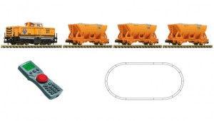

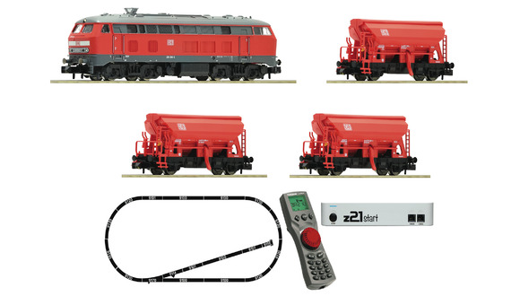

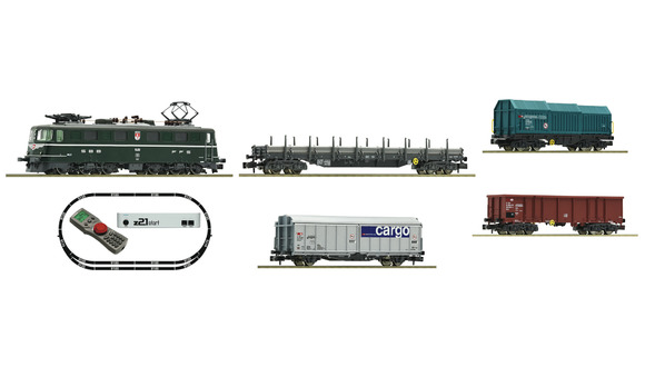

Piero, seguiremo i tuoi passi mano mano.
Facci sapere da dove parti. Lo start set a cui pensi è uno di questi della Fleischmann ?
931682
931681
931487
Re: Plastico digitale fase 1
Messaggioda Piero Lauria » 10 nov 2016, 0:22
Ho fatto l'ordine per lo star set 931681 sia per la conformazione del tracciato, sia per la presenza dell multimaus che dello z21 e per finire l'unico che ho trovato disponibile.
