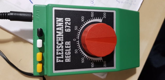

Salve per un progetto fotografico sto provando ad entrare nel mondo del modellismo ferroviario in scala N, ma ammetto di non essere proprio a conoscenza di tutte le basi per farlo.

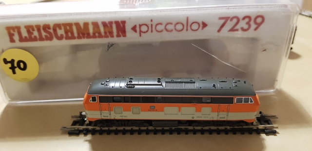

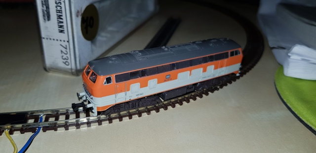

Nello specifico ho acquistato un regolatore di marcia della Fleischmann modello 6720 e relativi binari. Successivamente ho preso un locomotore elettrico da un privato, modello Fleischmann piccolo 7239. Ho provato a farlo girare ma dopo un paio di giri è uscito del fumo dal trenino ed ho spento il regolatore. Adesso non va più, si accendono solo le luci. Volevo sapere se ho sbagliato il regolatore ed ho bruciato io qualcosa del trenino o potrebbe essere un problema del locomotore e quindi dovrei contattare chi me l'ha venduto... qualcuno potrebbe aiutare un principiante a capirci qualcosa? Grazie

Anzitutto grazie della risposta. Volevo sapere se il regolatore che ho acquistato è compatibile con il locomotore o ho sbagliato io?

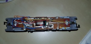

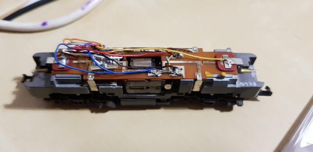

Ti consiglierei anche di mettere poi qui di seguito qualche foto della tua loco e del trasformatore, così almeno si capisce di che cosa stiamo parlando.

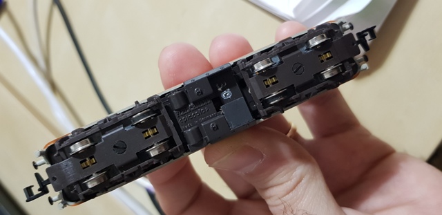

Possibilmente anche qualche vista inferiore del modello, per capire se vi sono viti di ritenuta della carrozzeria oppure vi sono degli incastri.
Al momento mi fermo qui, in attesa di poter capire come si può aprire il modello, al fine di poter fare un esame del suo interno.

In allegato vi inoltro qualche foto. Spero possiate aiutarmi.

Scusate se intervengo solo ora: ma quel modello è digitale?
Il numero di fili me lo fa sospettare.
