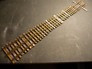

Messaggioda batigol » 14 lug 2011, 0:30

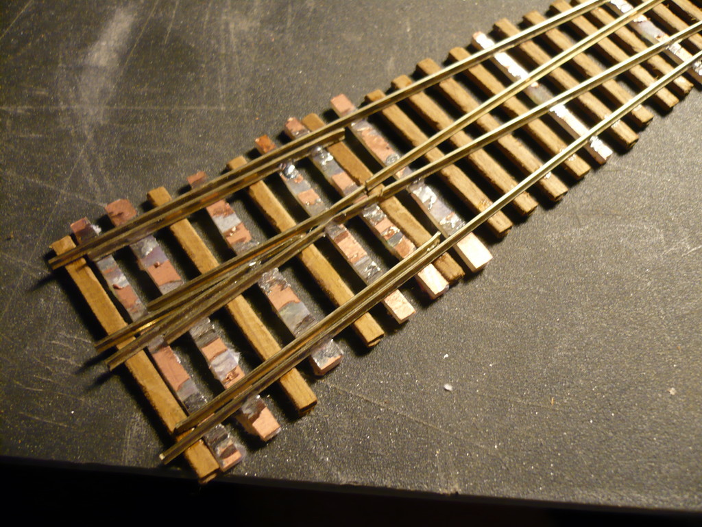

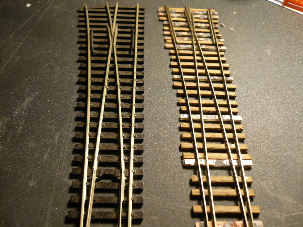

Confronto con Peco codice 75
Probabilmente non avrò mai il posto per un plastico però mi diverto troppo a farli e consiglio a tutti di provarci,( soprattutto se vi servono !)
Questo l'ho fatto con binario Roco scala N (cod.55) ma è in HO , ha gli aghi flessibili ( non incernierati ) e, ovviamente, è da terminare.......
Ne ho altri in costruzione che posterò prossimamente.
Franco
batigol
Messaggi: 15
Iscritto il: 10 lug 2011, 20:48

Messaggioda batigol » 19 lug 2011, 21:17
Ciao Carlo,
prima di tutto grazie per i complimenti che fanno sempre piacere.
Venendo alla tua domanda:
Il codice l'ho scritto io arbitrariamente , avrei fatto meglio a fermarmi alla scala! :D
Quello che posso dire con certezza e che, nei deviatoi realizzati dopo, a parte uno dove ho usato un miscuglio di rotaie (Roco N, Tillig cod. 83 scala HO e, se mi ricordo bene anche , solo per una controrotaia, Rivarossi NEM ), ho usato solo ed esclusivamente PECO cod. 75 che è più basso o almeno non più alto del Roco N !!

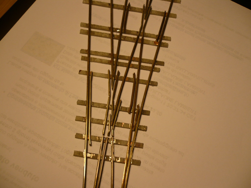

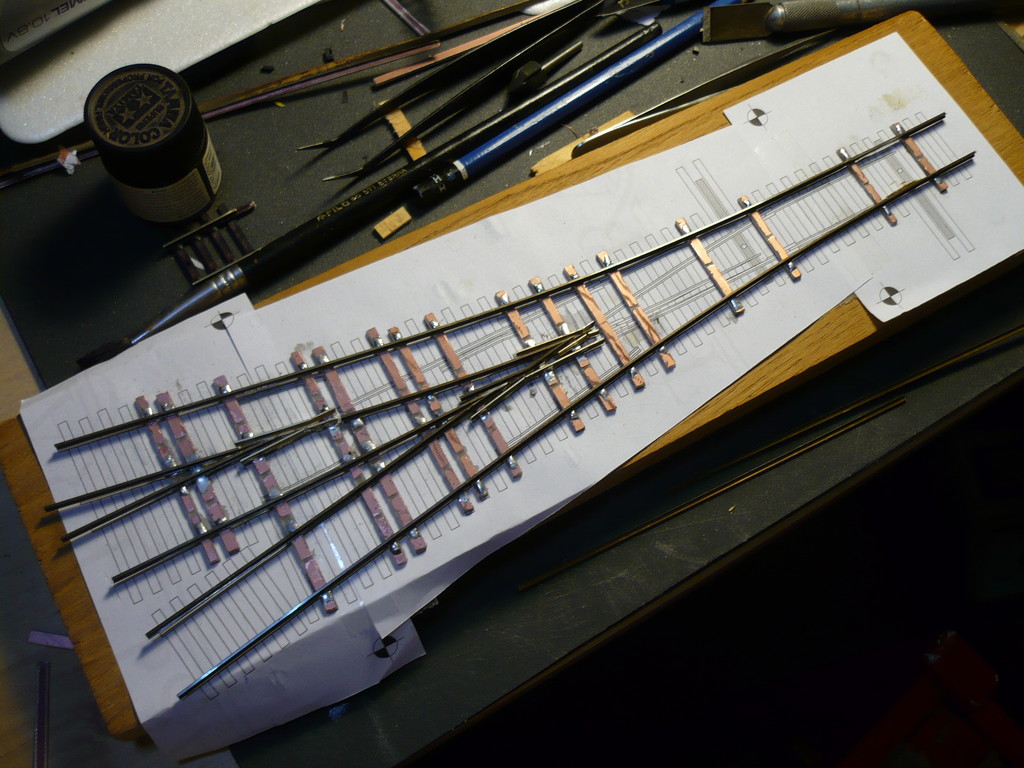

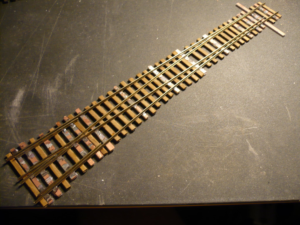

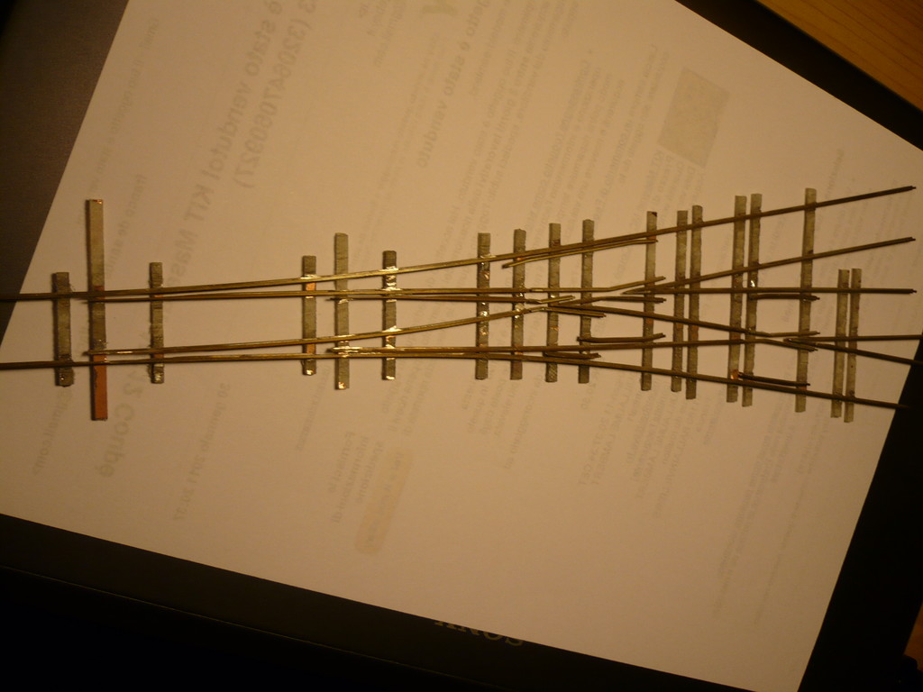

Messaggioda batigol » 22 lug 2011, 13:58
Deviatoio doppio in costruzione ,rotaie Peco cod. 75
batigol

Messaggioda batigol » 18 ago 2012, 3:10
Ciao Berna, scusami per il ritardo notevole nel risponderti.
Allora, esistono in commercio scatole di montaggio (ma in Italia non saprei dove trovarle) oppure ci sono siti , soprattutto americani ma anche in Germania che vendono tutto quello che occorre per costruire da se un deviatoio (dime, profilati di rotaie in vari codici ecc.)
Nel mio caso sto facendo tutto da me ,escluso i disegni che si trovano in rete, partendo, non certo da materiali di scarto, ma da binario flessibile Peco cod. 75
batigol
