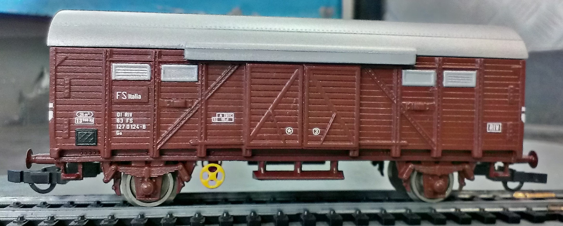

Buongiorno, sono riuscito ad inserire una foto di un mio lavoro.
Spero riusciate a vederlo.

Interessante, perchè non aggiungi qualche riga di descrizione, ad esempio sui matriali impiegatii e le tecniche che hai applicato?

I timoni di allontanamento e i ganci sono Roco adattati secondo le norme nem sulla base di un altro carro pianale Roco.
La colorazione è fatta a pennello con colore "red brown" della Hobby Color, ed il trasparente è opaco acrilico bomboletta spray
di marca Arexsons.
Le ruote sono Lima e i respingienti sono fatti a mano con il trapano a colonna e lima con viti m4
Le decals le ho comprate da G&G RAIL di Genova.

Messaggioda Oliviero Lidonnici » 5 mag 2021, 16:55
Un buon lavoro solo che probabilmente dovresti utilizzare vernici un poco più diluite o passare con velature meno pesanti, La verniciatura appare un pochino pesante. Probabilmente esageri col trasparente opaco: una sola passata leggera dovrebbe essere sufficiente.
Comunque congratulazioni per l'impegno e saluti da Oliviero

Messaggioda Angelo Ostia » 5 mag 2021, 17:36
Grazie per il consiglio, ne farò tesoro per il prossimo lavoro.
La foto è del carro originale.

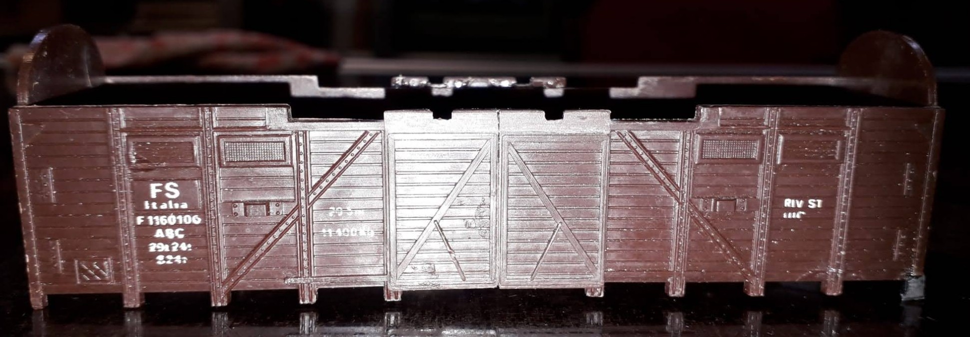

Messaggioda Angelo Ostia » 6 mag 2021, 17:04
Questo è il carro visto da sotto e, per i timoni di allontanamento, leggete le spiegazioni che sono nella sezione presentazione altri lavori della vettura a terrazzino e del carro aperto.

Messaggioda Tricx » 6 mag 2021, 18:50
Bel lavoro, complimenti anche da parte mia... applause1 Però non sono riuscito tanto ad identificare il carro "originale" Lima: è per caso quello con le porte apribili scorrevoli, che aveva anche una versione (mi sembra però in livrea SNCF) con le "luci di coda" ?
Il volantino giallo c'era già o l'hai aggiunto tu ? E i respingenti, perchè li hai sostituiti ? Sicuramente tu li avrai fatti meglio, ma quelli originari non andavano bene ?

Messaggioda Angelo Ostia » 7 mag 2021, 8:10
Si confermo è il carro Lima con porte scorrevoli.
La manopola gialla l' ho messa io, le porte le ho rese fisse, e i respingimenti li ho rifatti perché erano distrutti.
Anche il colore è diverso.
Per i respingimenti, ricostruendoli, li ho adeguati
per il montaggio dei ganci corti Roco dandogli pressappoco la giusta distanza.
Comunque mi sono riferito alle norme Nem.
Le prove di scorrimento con altri carri le ho fatte su binari curvi Lima raggio 360 mm.

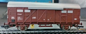

Questo non è il mio ma è una foto presa on line.
Considera che proprio con questo carro ci giocavo da bambino.
Era di un mio.amico che è andato in Australia a vivere e mi ha regalato tutti i suoi trenini Lima.
