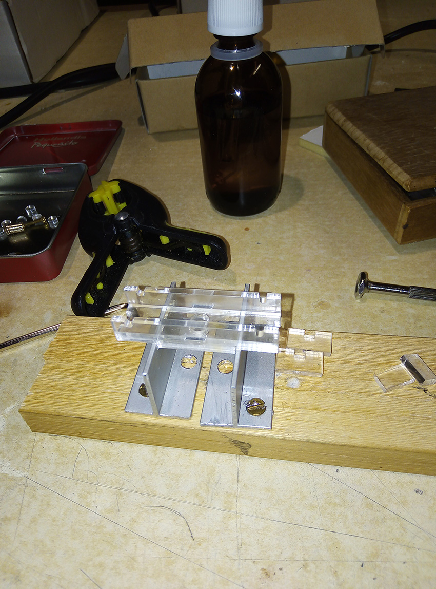

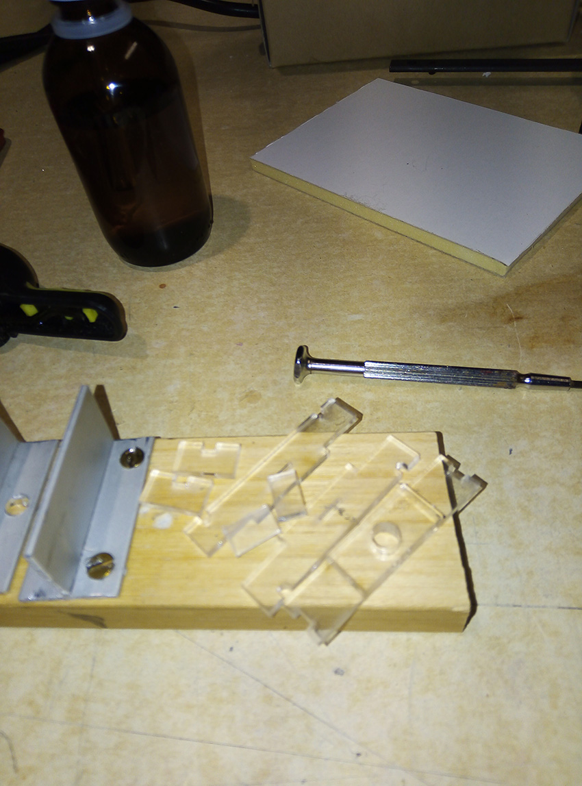

Mi sto cimentando nella costruzione del modello In 372, la motorizzazione scelta è il carrello Tenshodo che risulta perfettamente in scala sia come interasse che come diametro delle ruote. Se non si vogliono due carrelli motore, nasce il problema di costruire un carrello folle. Ho pertento pansato di costruirlo in similitudine al carrello Tenshodo utilizzando il plexiglas ed il taglio al laser; una volta disegnato i componenti li ho fatti tagliare ed incidere ottenendo questi 9 pezzi (manca il fondo di chiusura del carrello).
Il montaggio lo eseguo con il cloroformio che incolla perfettamente e non lascia traccia.
Dopo aver unito le due parti superiori del carrello aggiungo le due fiancate.

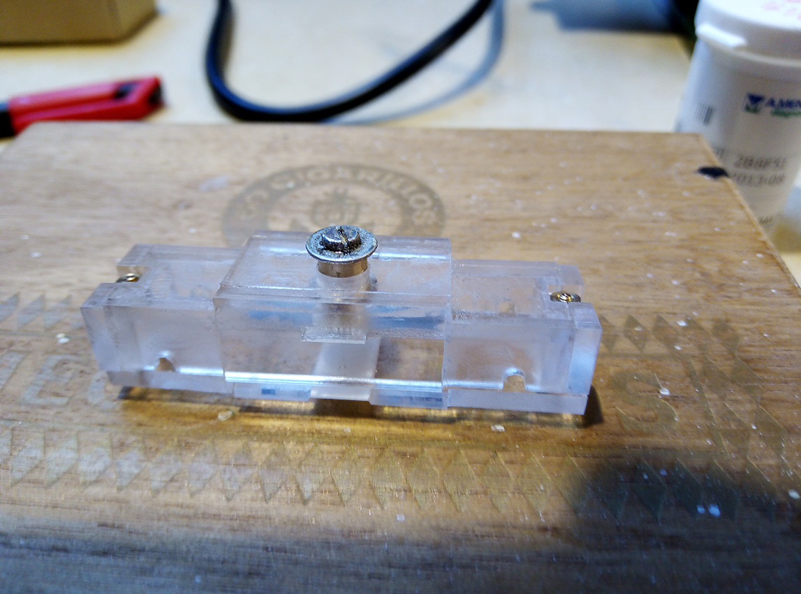

Completo con i due frontali necessari per l'inserimento delle viti m 1.4 ed eseguo la foratura.

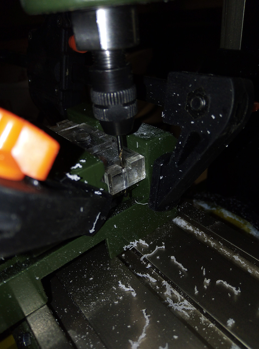

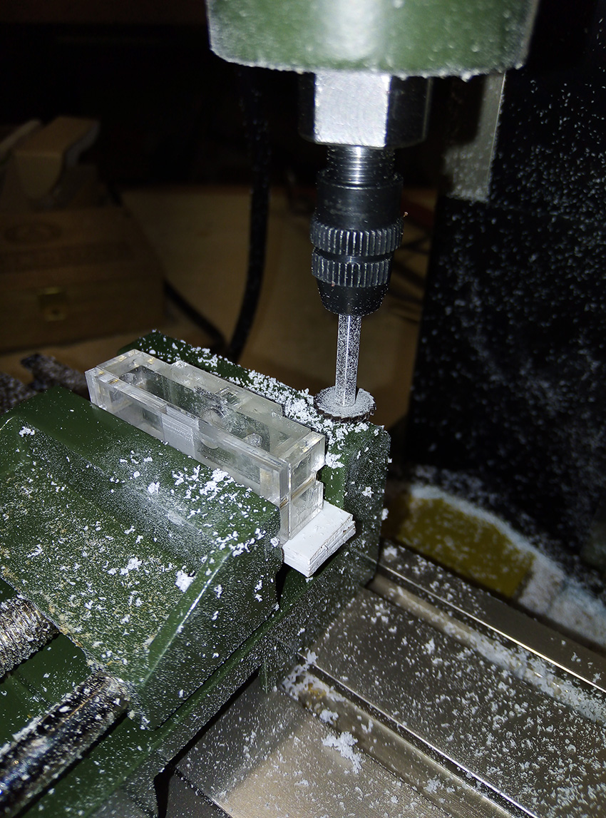

Per il completamento del carrello eseguo la fresatura dei frontali per renderli simili al carrello Tenshodo.

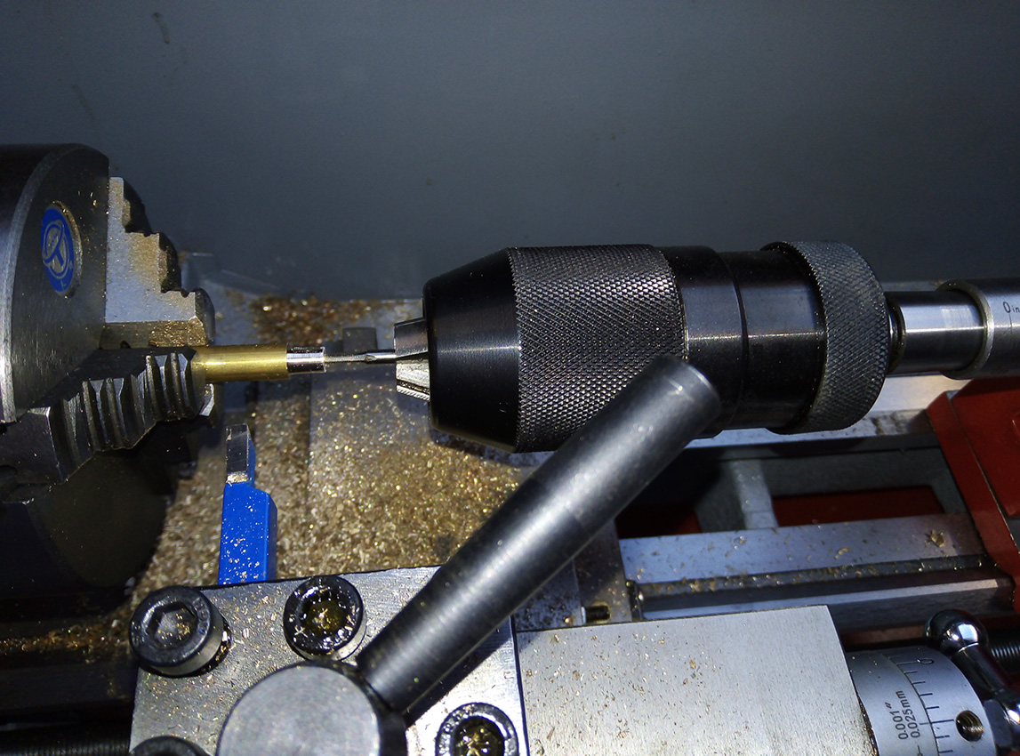

Ora manca il perno in ottone che funge da collegamento, rotazione e fissaggio al modello.

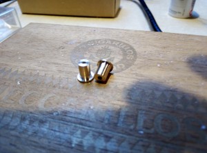

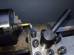

Ora si passa al tornio, da tondo 7 mm lo riduco a 5 e poi lo foro e filetto per M2.
Ecco il risultato

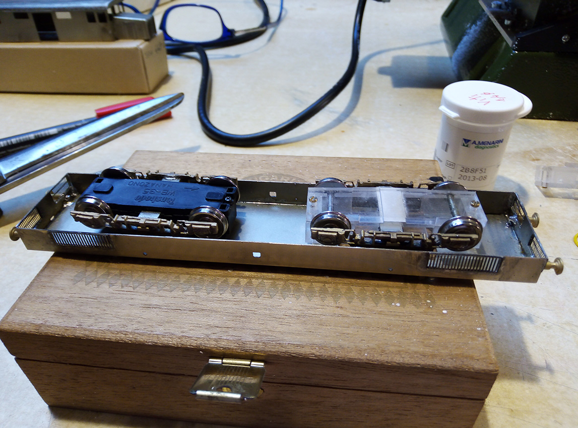

Il carrello è finito, posso inserire due lamelle per prese di corrente nei tagli esistenti sulle fiancate.

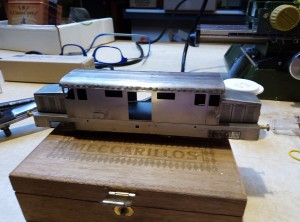

Il carrello folle accoppiato con il carello Tenshodo ed il modello Ln 372 in lavorazione.
Ma questa è un'altra storia. salute a tutti Gian luca
