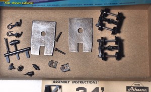

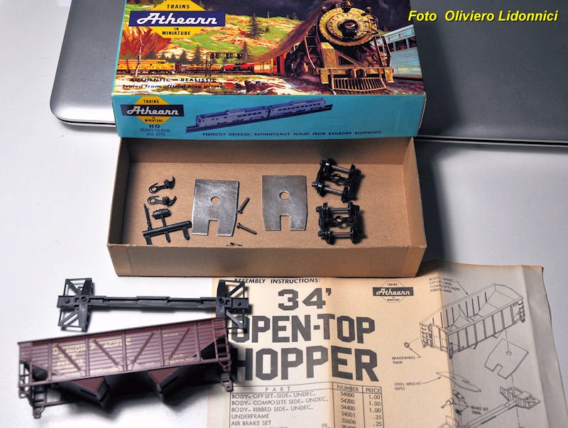

La scatola aperta mostra le parti di maggiori dimensioni mentre i piccoli pezzi sono racchiusi in una bustina di carta chiusa da una grappetta e vergata con una scritta a mano, a matita e datata
Ho atteso a lungo prima di avere il coraggio di aprire questa bustina, chiusa oltre 41 anni fa da un ignoto lavorante

Aperta la bustina "d'epoca" tornano alla luce tutti i piccoli accessori (Hopper Union Pacific)
I carrelli (già montati), le piastrine di zavorra, gli agganci ecc...

iniziamo il montaggio studiando le istruzioni allegate. Le istruzioni sono comuni a tutti i diversi modelli di Hopper in catalogo. Effettivamente, a parte il cassone, tutte le varie componenti sono, per tutti, le stesse.
Le istruzioni di montaggio dell'Hopper

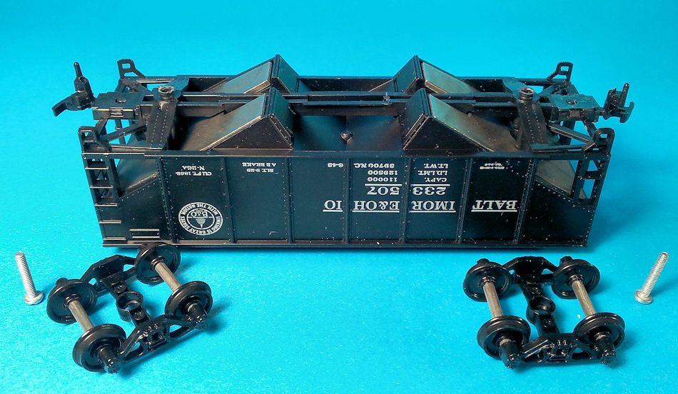

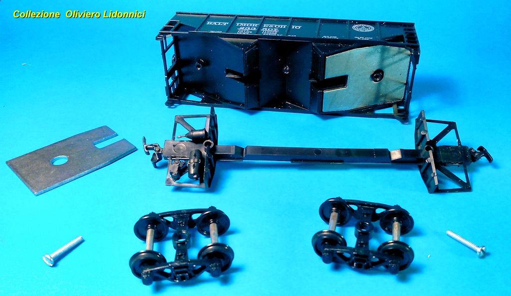

Ho completato il telaio con i piccoli particolari tecnici ed ho inserito le piastre di zavorra (nella foto solo una è montata) senza incollarle.
Nota: le foto successive si riferiscono al montaggio dell'Hopper Baltimore & Ohio
Ho incollato i piccoli particolari per sicurezza ma avrei anche potuto accontentarmi di incastrarli. Questo kit si può realizzare senza usare la colla
Mancano solo i carrelli: le due viti che fermano i carrelli bloccano anche il telaio e le zavorre
L'Hopper Baltimore & Ohio è completo

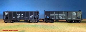

Vediamo i due Hopper appena montati, in convoglio con in coda il Caboose Great Northern (sempre Athearn)
Commento finale: questi kit Athearn sono semplici da montare. Gli stampi sono precisi e privi di sbavature. L'uso della colla non è indispensabile; si risolve tutto con pochi incastri e due viti, in pochi minuti.

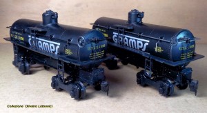

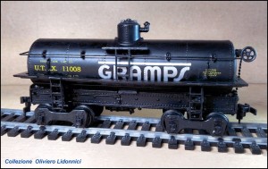

Come preanunciato, appena completato il montaggio del kit del Tank Gramps di Roundhouse, ho messo mano al restauro del similare carro acquistato montato.
Così si presentava il carro (ma prima di scattare la foto, era già stato ripulito Yellow_Flash_Colorz_PDT_02 )
Mancante del volano (perduto) e della catena (mai montata)- parti metalliche ossidate e plastica in alcune parti sbiancata a causa delle esalazioni di qualche "sciagurato" collante cianoacrilico impiegato. Mancavano inoltre le due scalette (sul lato opposto) e le tampografie in parte cancellate
Confrontato col carro nuovo. Il telaio ed i mancorrenti sono già stati disossidati ed hanno ricevuto la prima vernice di fondo. Le sbiancature sono state eliminate. Si monta ora la caten(ella) ed è pronto il piccolo volante
Per il volante ne ho adattato uno a cinque razze di poco più grande dell'originale, ridotto un poco con carta vetrata e lime per assottigliarlo (era un po' troppo "cicciotto")
Quello che mi piace di questi kit è che sono forniti di tampografie con numeri diversi (11008 ed 11055). Detesto comporre convogli con carri tutti con lo stesso numero! :evil:
Completato il restauro ho verniciato, in nero opaco, anche la catena del modello nuovo ed ho smorzato le parti troppo lucide con un velo di trasparente opaco (Humbrol Matt 49)
Le tampografie non sono di colore bianco ma grigio-argento opaco:
per i ritocchi ho trovato conveniente usare la vernice Humbrol Met 11
Il vecchio (nuovo) carro finito

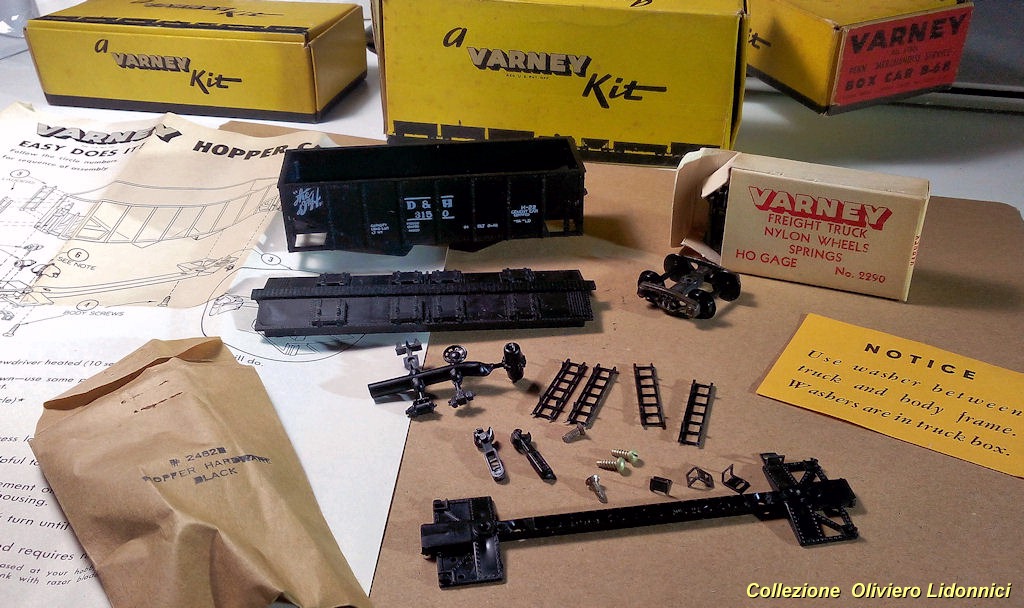

Aperta la scatola e la classica bustina di carta, vediamo tutte le componenti del kit:
C'è un pezzo in più che non verrà utilizzato (nel cerchio rosso barrato)
Nota quel pezzo serve per i modelli di carri Box: lo sprue è comune a varie tipologie di kit

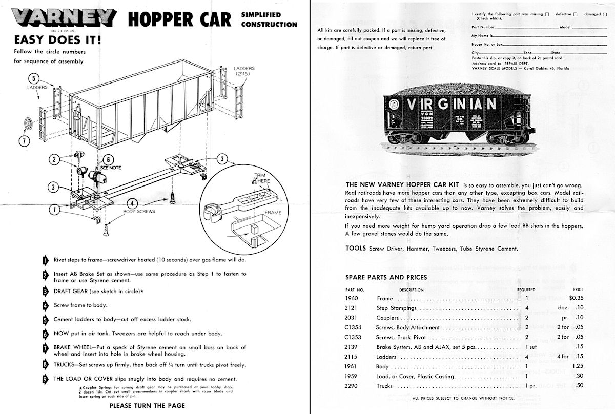

Il montaggio è molto semplice, basta seguire le chiare istruzioni contenute nella scatola .
Queste istruzioni son comuni a tutti i modelli di Hopper prodotti da Varney (infatti nel disegno non è presente il tettuccio del carro coperto e nella foto di pag2 è raffigurato un Hopper scoperto Virginian)

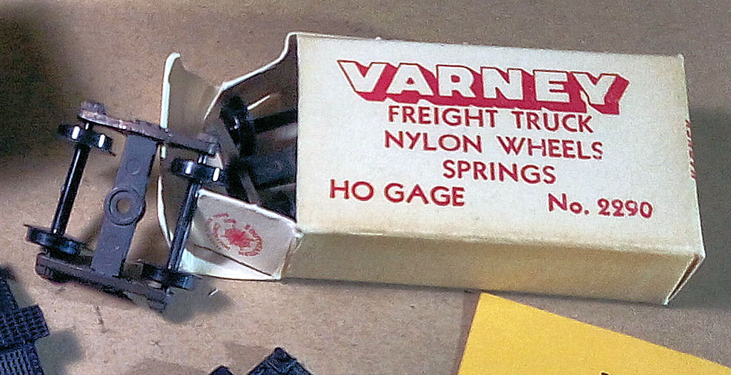

Nelle istruzioni non compaiono i carrelli che sono forniti già montati e contenuti in un'apposita scatoletta, presente in tutti i kit di carri Varney di questo periodo (anni '50/'60)
Lo scatolino dei carrelli

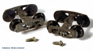

La cassa ed il telaio del Covered Hopper sono ormai in polistirolo (circa dopo 1955) ma i bellissimi carrelli sono ancora realizzati in lega metallica e dotati di mollette in acciaio (funzionanti)
Il montaggio conviene iniziarlo dal telaio su cui vengono incollati gli elementi n.2, invece il n.6 va montato dopo aver avvitato il telaio altrimenti questo non si può montare. Anzi sarebbe meglio non incollare affatto il n.6 ma limitarsi ad incastraro nel foro a carro finito.
Poi si posizionano i ganci (n.3) e si avvita il telaio alla cassa.
Il telaio non va incollato ma avvitato perchè in questo modo si possono (volendo) sostituire i ganci fissi con eventuali agganci automatici in un secondo tempo. Per la stessa ragione non conviene incollare il pezzo 6 che impedirebbe di smontare il telaio
Solo a questo punto ho montato i quattro predellini metallici (n°1) agli angoli della cassa, capovolta e poggiata comodamente su un piano. Dopo che la colla ha fatto presa ho avvitato i carrelli.
Per ultimo ho incollato le quattro scalette e il volante del freno (n°7 nelle istruzioni). Senza dimenticare ovviamente di inserie il pezzo 6, con l'aiuto di una pinzetta sottile.

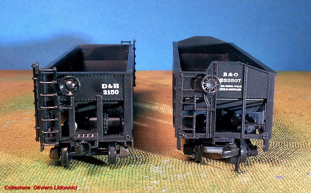

A sinistra il modello Varney (senza il tettuccio) e a destra quello di Athearn:

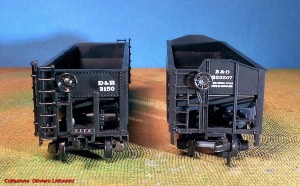

Le testate degli stessi
Varney a sinistra Athearn a destra

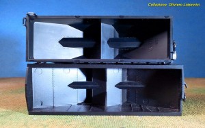

Visti da sopra si notano meglio le differenze dimensionali
Il modellino di Varney è alquanto più corto di quello di Athearn. Suppongo che questo fatto potrebbe dipendere certamente dalle diverse lunghezze dei carri veri.
Ma il carro Varney è anche più stretto di quello Athear
Ora, come ho già detto, io ignoro quasi tutto riguardo alle ferrovie americane (x) e non so quindi se sia normale avere carri con sagoma laterale diversa; quindi chiedo agli esperti del ramo se questo è possibile.
Se la risposta fosse negativa si potrebbe dedurre che le scale di riproduzione di Varney e di Athearn siano diverse essendo il carro della prima mediamente più piccolo dell'altro.
Che ne dite?
