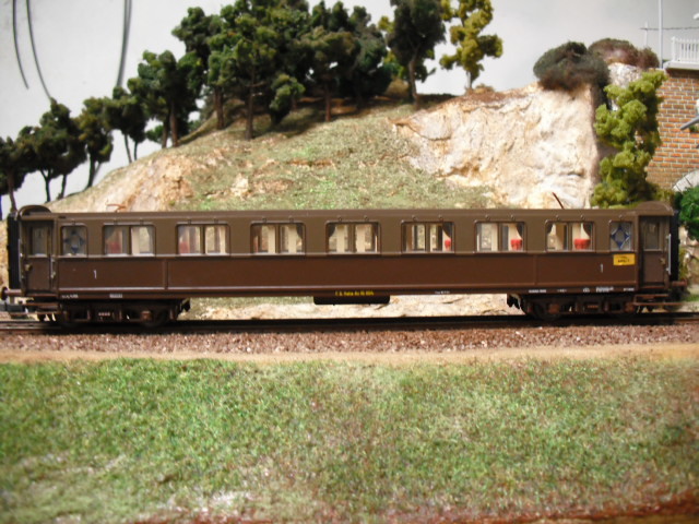

Qualche anno fa decisi quindi di prendere i due volumi di Voltan e appena lessi che questi bagagliai derivavano da carrozze "tipo 1921" di III classe mi si accese la lampadina... Perchè non provare a riprodurlo? Aiutandomi con i disegni che in qualche modo ho cercato di quotare e le foto su internet sono partito. Il lavoro è stato abbastanza lungo, ma ho fatto anche cose più difficoltose, vedasi E444-004 ricostruita (pubblicata qui tempo fa). A mio avviso quindi è un'elaborazione radicale, ma non impossibile.
Di seguito posto qualche scatto a partire dalla carrozza Roco (di prima classe perchè questa ho trovato a buon prezzo).

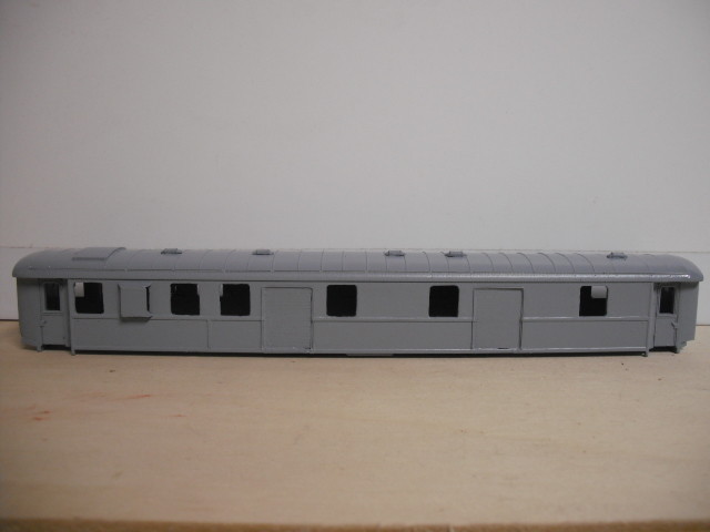

Qualche scatto in fase di lavori in corso.

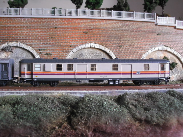

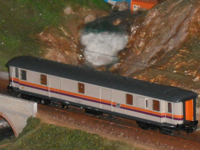

Ed infine il lavoro terminato.
