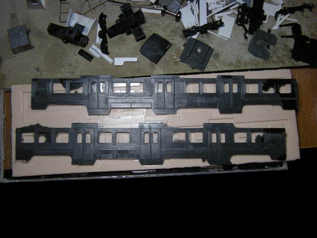

Sono finalmente riuscito a clonare le fiancate
Ora devo finire di sbavarle e stuccarle in alcuni punti

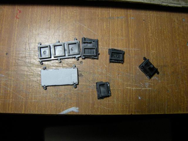

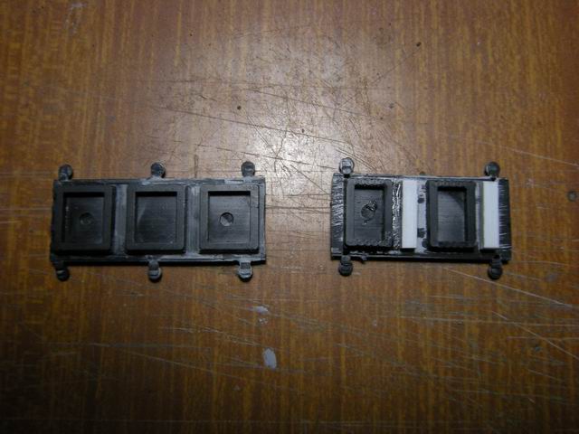

Ho iniziato a costruire i reostati da montare sul tetto, purtroppo non dispongo di foto valide ed ho preferito riciclare quelle del kit anche se sbagliate.
Ad oggi la piu' corta e' stata separata in particolari piu' piccoli che sono poi stati incollati nuovamente.

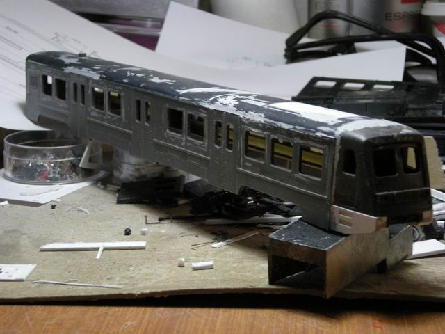

Dopo aver fatto una prima prova di massima del motaggio ho dovuto fare delle incisioni sul tetto per renderlo dritto visto che formava una specie di banana,

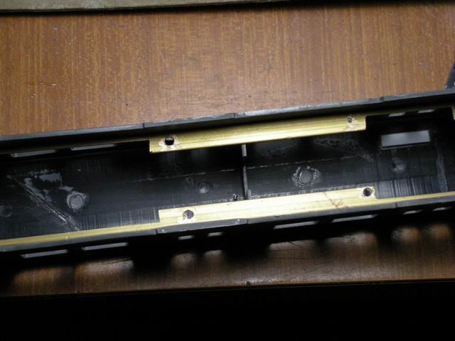

Ho inserito infine dei rinforzi all' interno che mi permettono di tenere le fiancate dritte durante l' assemblaggio ed il montaggio finale.

Ora la cassa e' incollata assieme, dovro' stuccare e levigare molto prima di ottenere delle forme accettabili e di avere tutti i particolari allineati.

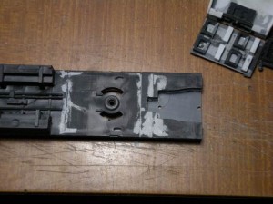

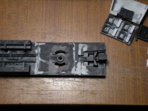

Infine il telaio al quale ho sostituito l' attacco originale, che comunque non avrei potuto utilizzare visto che avevo modificato il telaio, con un attacco Lima.

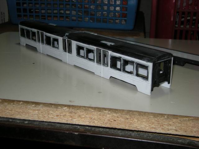

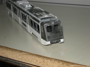

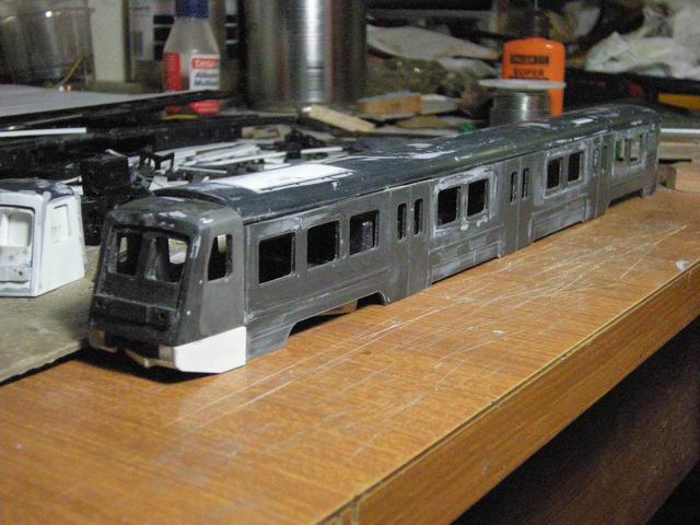

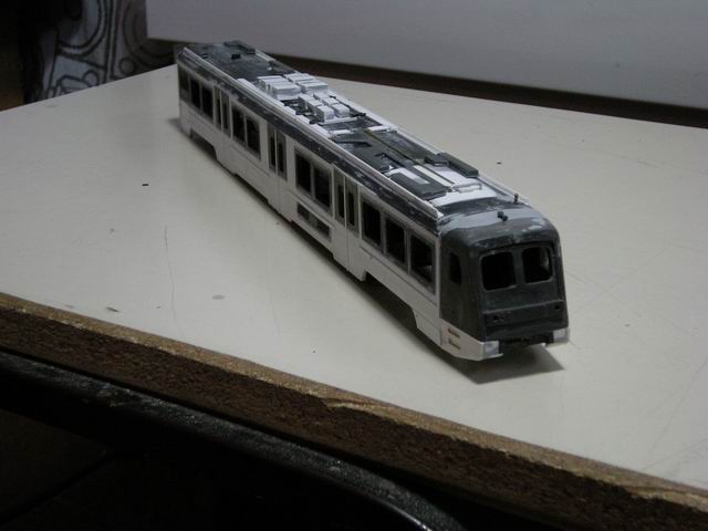

Per quanto ho tentato di farmi andare bene le fiancate in resina alla fine ho deciso di sostituire il tutto con nuove fiancate in plastica, piu' facili da stuccare e lavorare.
Ad oggi la macchina e' in questo stato, devo solo finire qualche aggiustamento ma il telaio e la cassa sono pronti, non avendo foto decenti dell' intero tetto ed in particolare dei reostati ho preferito basarmi sulle scarsissime foto che avevo a disposizione, intanto e' iniziato e gia' finito il lavoro sulla prima rimorchiata.

Mi piacerebbe sapere come mai hai rinunciato alla resina e soprattutto in che parti l'hai sostituita... dalle foto vedo ancora tanto nero-resina.

Ciao Mario,il tetto ed i finestrini provengono dal kit Ale 582 di Lineamodel in plastica nera mentre solo il frontale e la parte alta delle porte sono in resina.
Ho rinunciato alla resina in quanto, per rendere le fiancate piu' rigide, bisogna montare dei listelli in ottone o alluminio ad L che facciano sia da supporto alle fiancate che da appoggio al telaio aumentando il peso della cassa e potando il telaio ad imbarcarsi, esso e' stato tagliato e riunito assieme per accorciare l' interperno e risulta meno tollerante alle flessioni malgrado sia dotato di molti rinforzi, inoltre diventava difficoltoso motare le sezioni trasversali della cassa che tendevano a piegarsi o a scollarsi ogni volta che la cassa prendeva un urto.

Posto oggi le foto della prima rimorchiata finita insieme al suo telaio
Adesso devo iniziare la seconda rimorchiata o l' altra pilota
ciao
Andrea

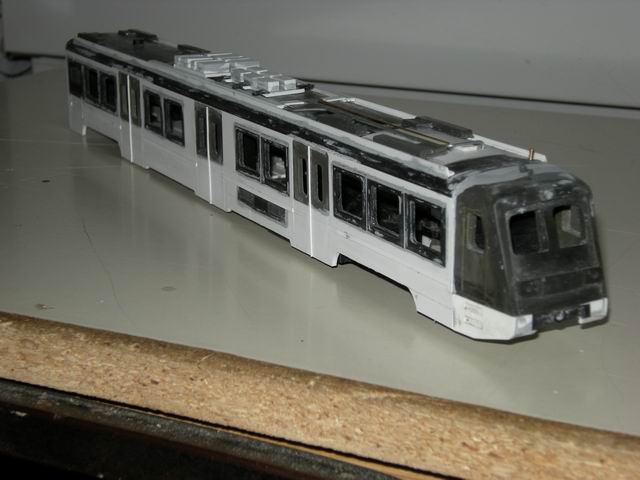

Messaggioda Andrea Pocaterra » 12 lug 2013, 18:45
Dopo molto tempo e dopo aver finito le 4 casse posto una foto dei lavori allo stato attuale
Ora sono sotto le 2 rimorchiate che devono ricevere la fascia nera
